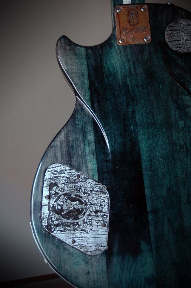

Creo que has tenido los mismos problemas que yo con un kit de LP que estoy terminando de montar, de la misma casa. Hay una zona en la que creo que tienes 2 mini desconchones de la lámina de arce, que te la llegaste a comer porque estaba abultada. Me equivoco? Lo mismo me pasó a mi. Suerte que la que estoy montando yo va en color sólido, y he podido taparlos...
Por lo demás, enhorabuena!! Muy bonita, me encanta como te quedan las chapas metálicas custom pastrana... :D

Tengo un kit de LP, y estaba pensando en hacerme una tapa del alma y las tapas del selector y la electrónica de madera, yo mismo. Lo de las chapas que haces tú quizás quede mejor, pero al ser metálico ¿no influirá en el apantallado?
Subir
copi pastrana
por el 30/01/2012
Hola Juanjo.
El Zinc no es muy buen conductor y no te debe dar problemas, de todas formas puedes barnizar el interior de la tapa metálica (para que haga de aislante) y sobre eso aplicar el apantallado. Si es con cobre, acero u otro metal más conductivo creo que tampoco te debería resultar problemático.
Yo no he tenido problemas colocando directamente la cinta de apantallar sobre la chapa.
Hace poco monté una LP con las traseras en Zinc (y apantalladas) y no ha dado problemas.
Subir
juanjovega
por el 31/01/2012
Gracias tío. Si me atrevo lo intentaré porque me gusta mucho el efecto.

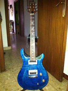

Cuaquier año de estos terminaré mi kit PRS... ya le cambiado el acabado dos veces y todavá no he encontrado uno que me guste...!

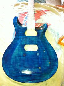

tonituning
por el 27/11/2012
Bueno ya está acabada afalta de unos ajustes... El tinte azul es bastante conflictivo...
