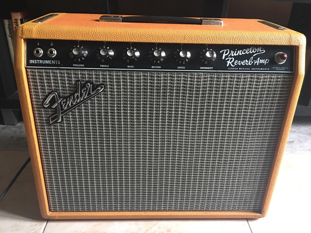

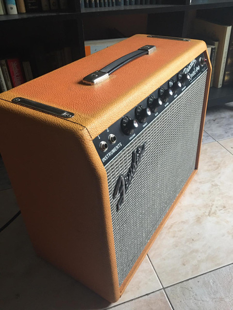

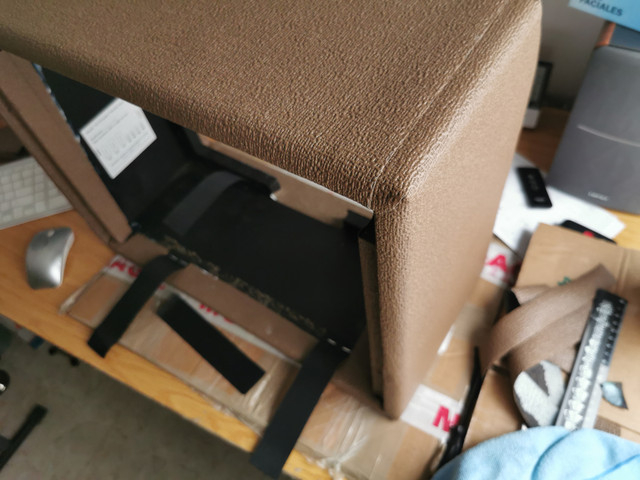

Buenas,

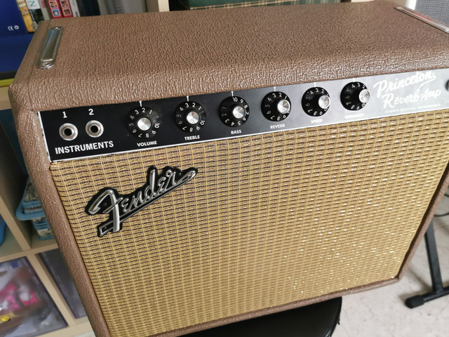

Aquí un pequeño reportaje de cómo he cambiado Tolex y rejilla a un Fender '65 Princeton Reverb.
Era la primera vez que hacía algo así, solo exterior, nada de electrónica, ni válvulas.

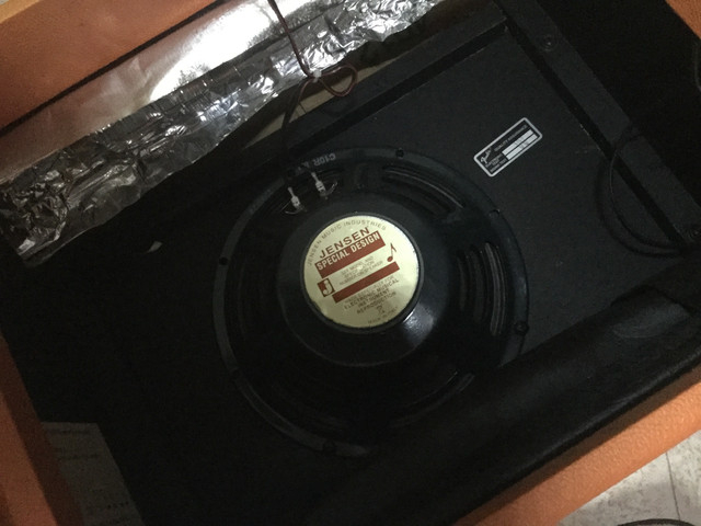

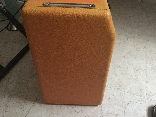

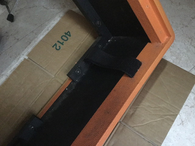

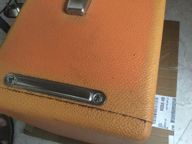

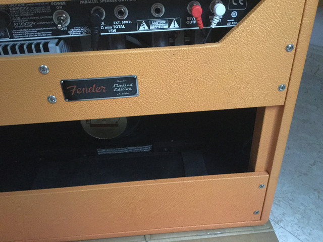

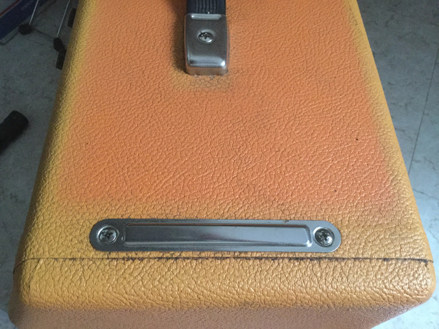

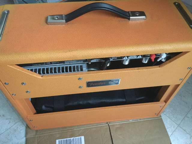

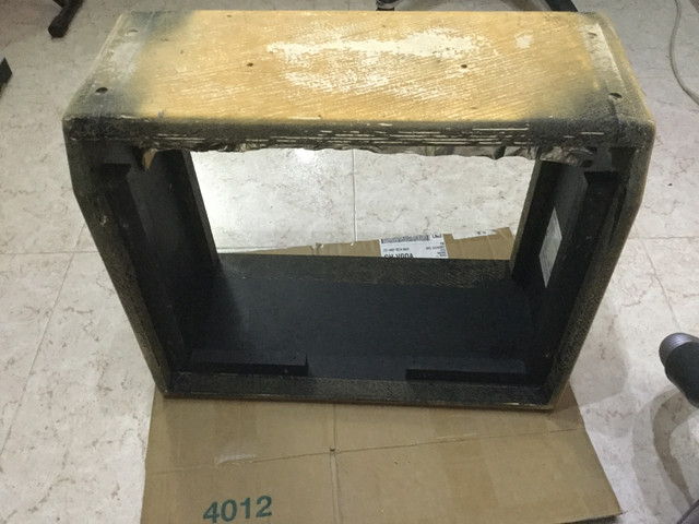

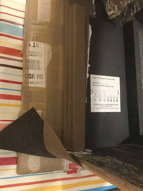

Así llegó a casa el peque:

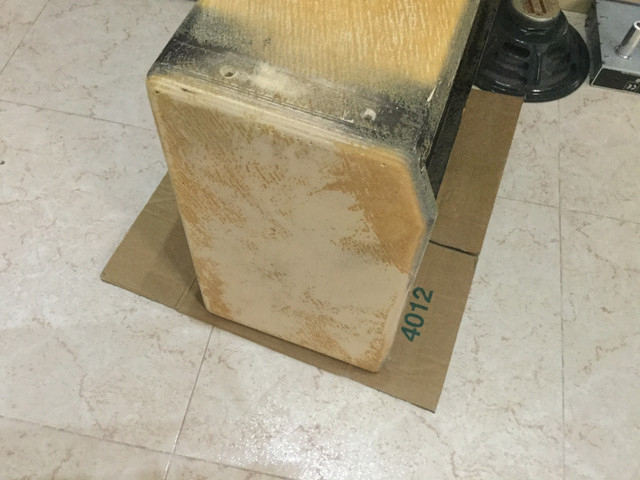

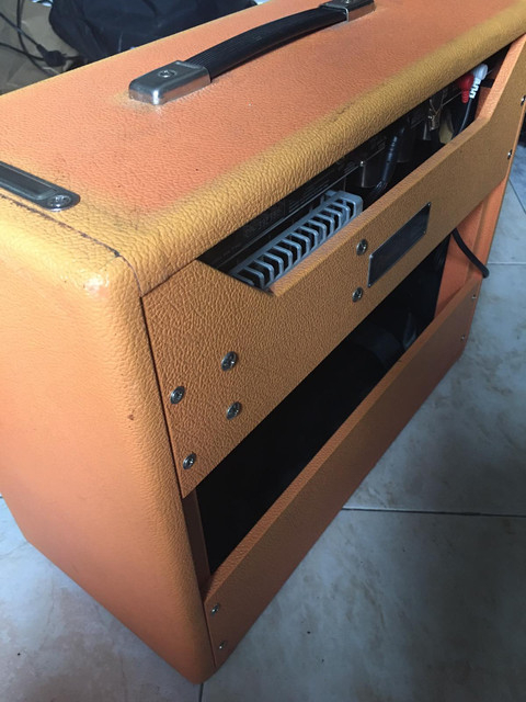

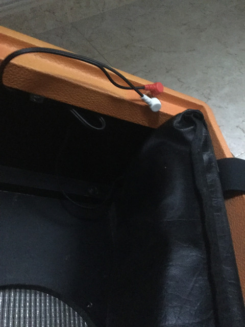

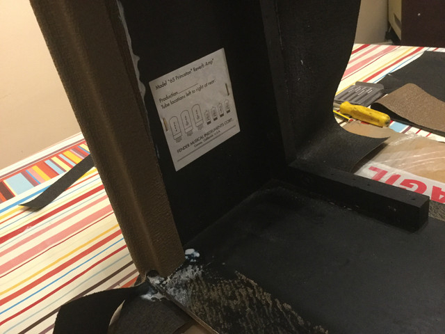

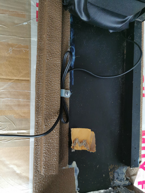

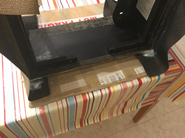

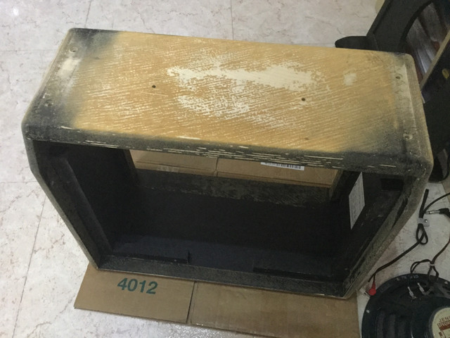

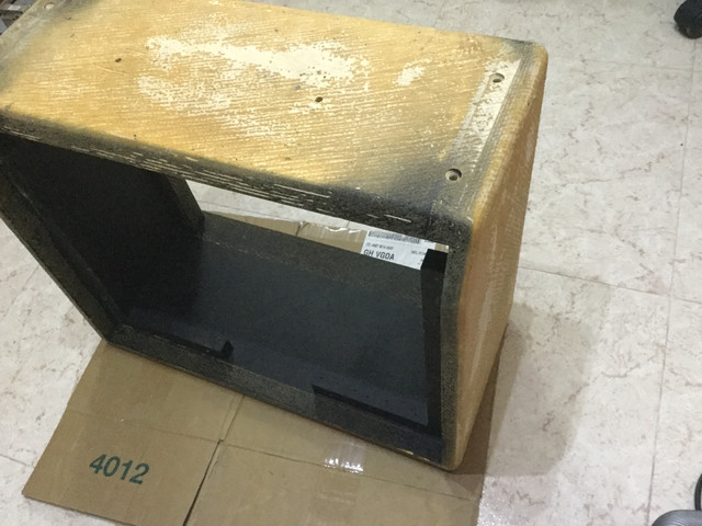

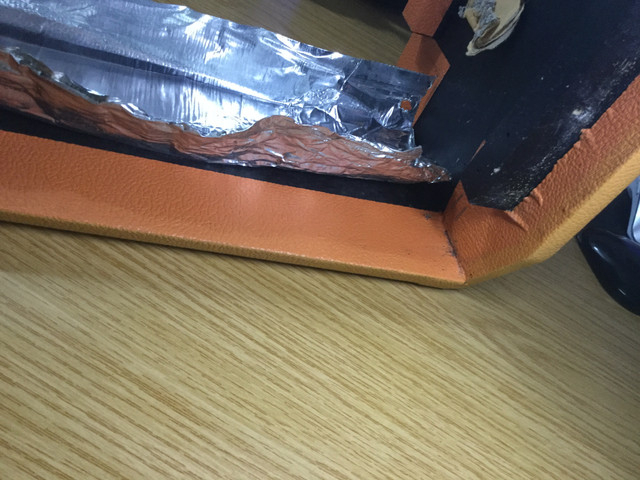

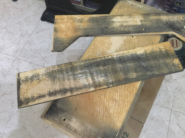

Cómo véis había estado expuesto al sol....así que manos a la obra, a desmontar los componentes:

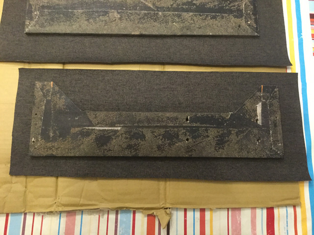

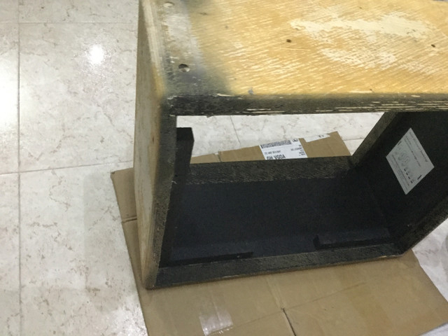

Una vez desmontado todo, a por el tolex.

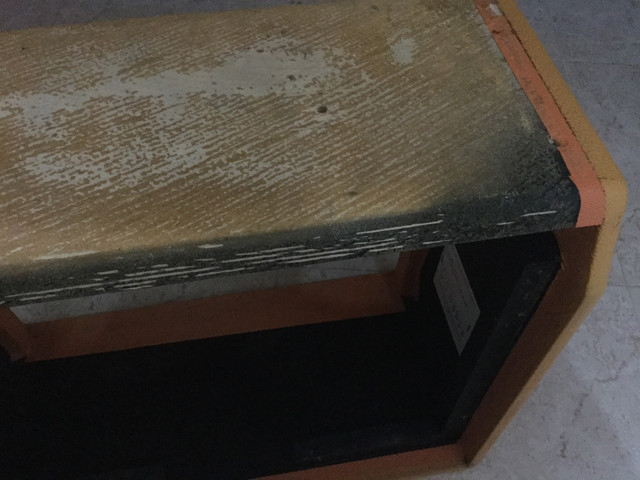

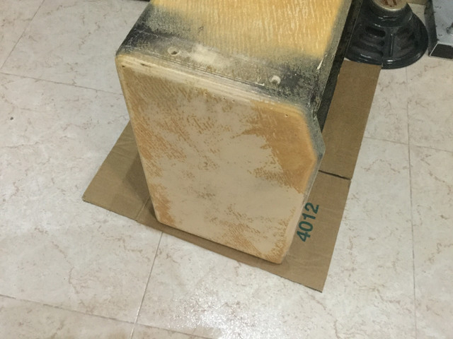

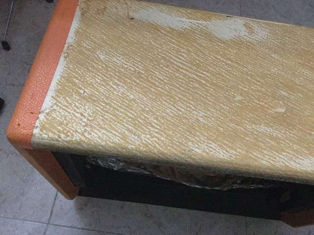

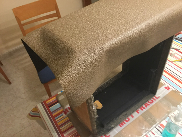

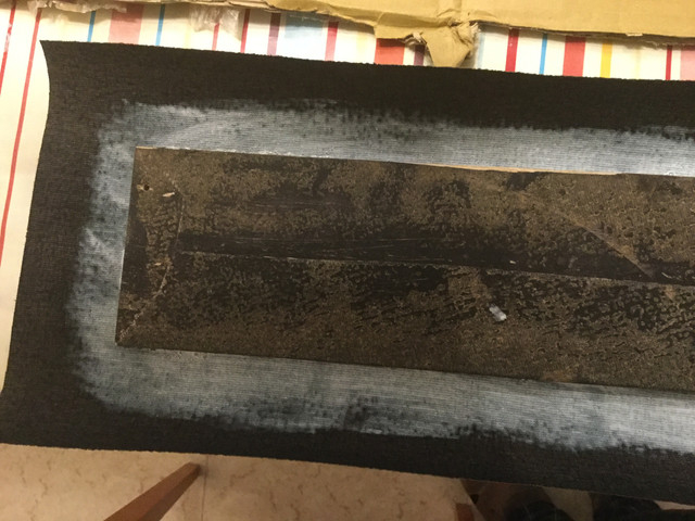

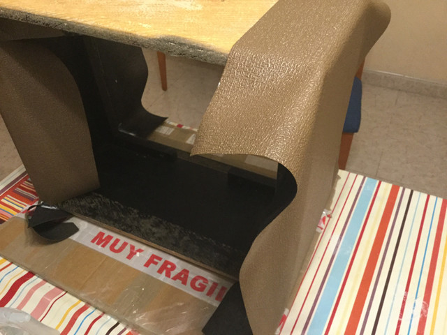

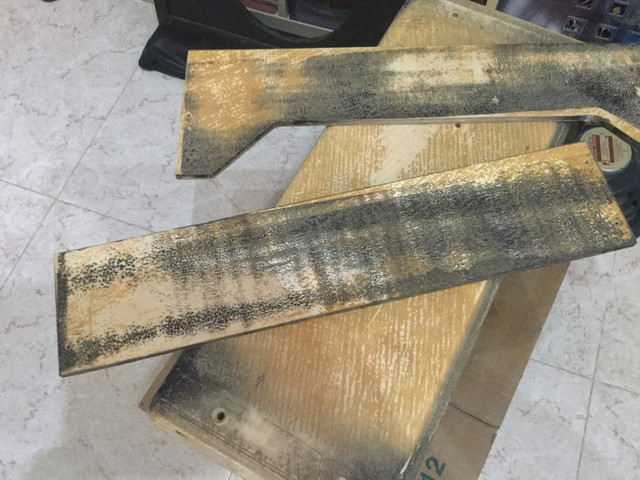

Como le había pegado el sol como si hubiera estado en la playa de Punta Cana, tardé como 3 horas en dejarlo en los huesos...

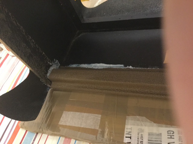

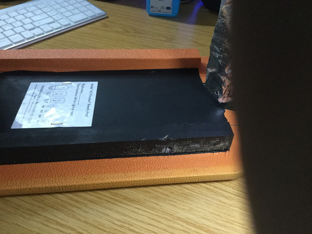

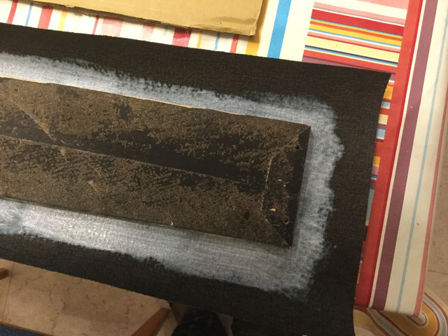

A lijar:

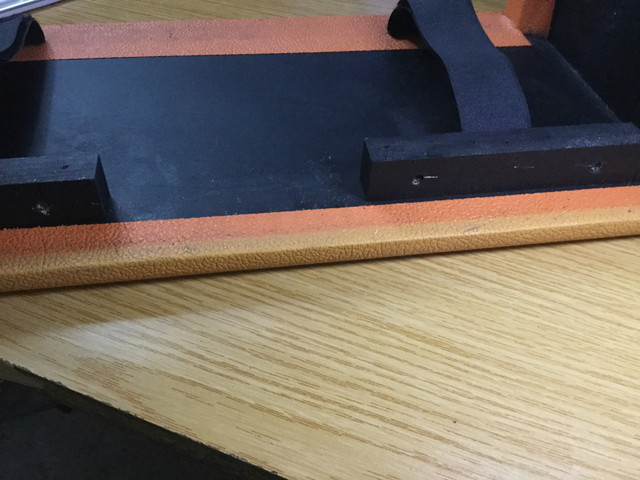

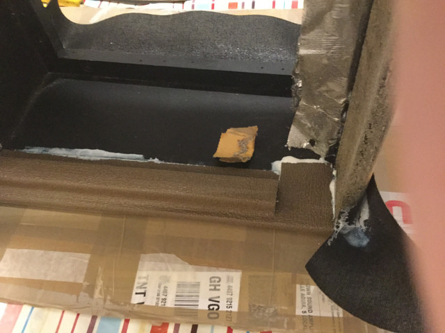

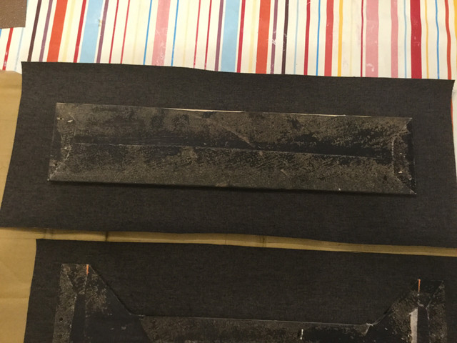

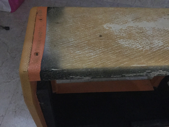

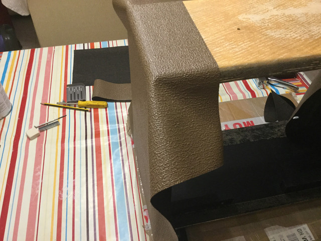

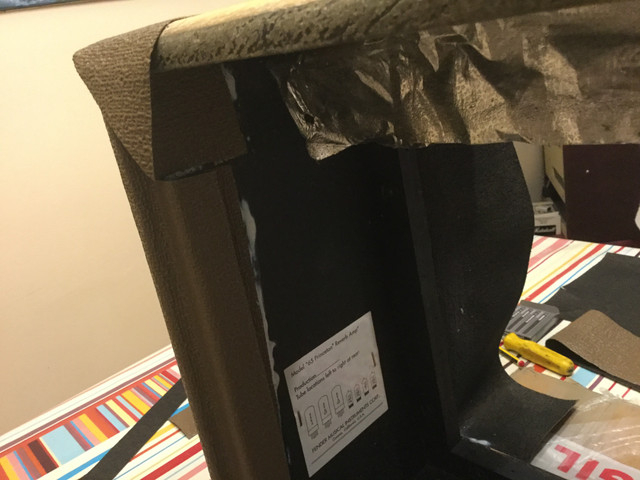

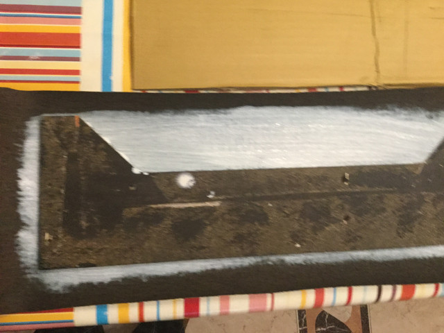

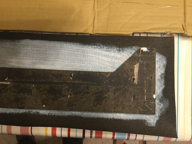

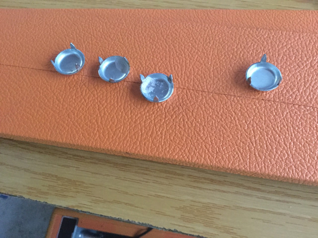

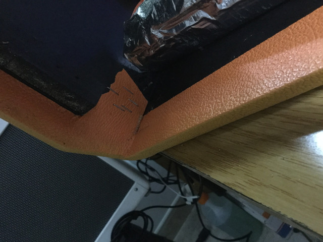

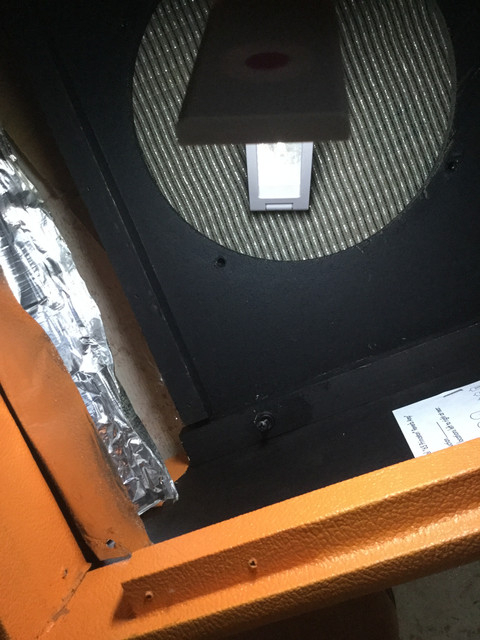

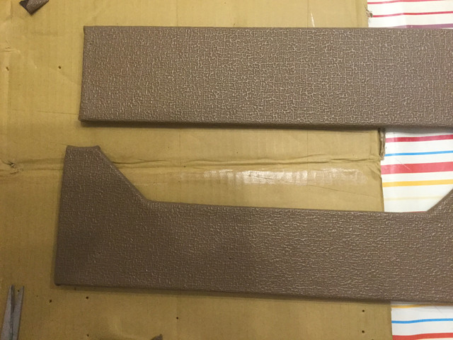

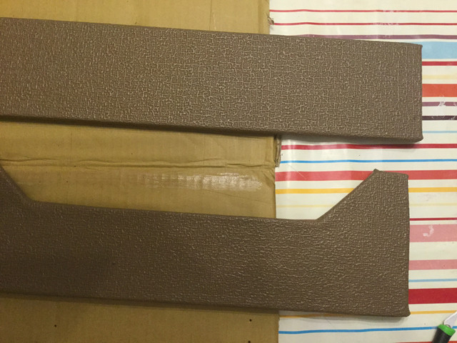

Una vez lijado a encolar y preparar las piezas del tolex:
A por él:
quiero fotos

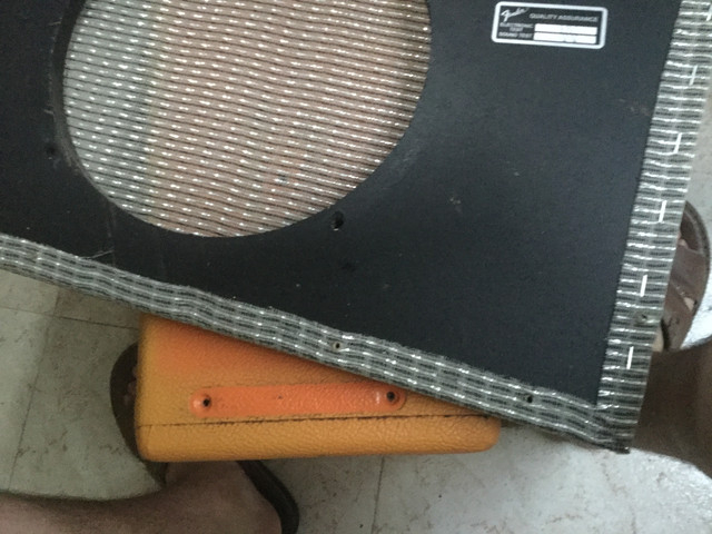

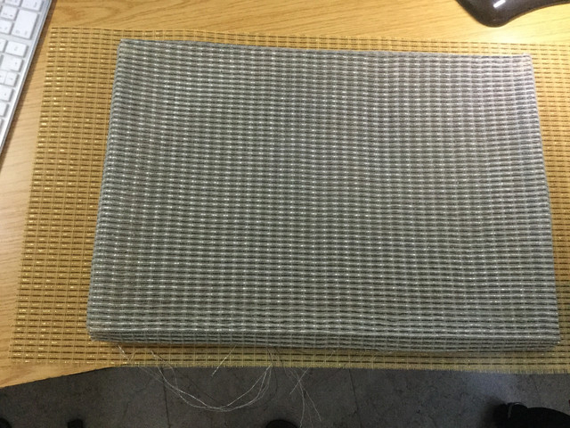

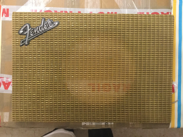

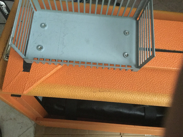

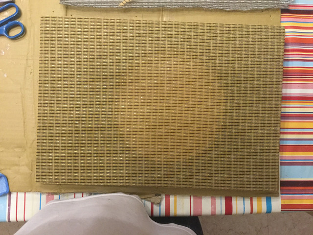

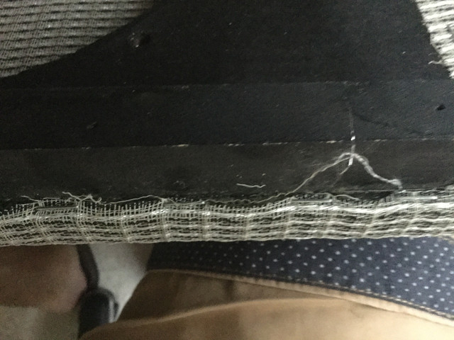

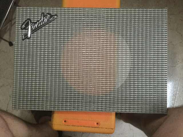

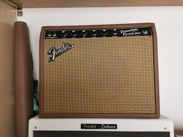

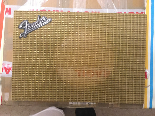

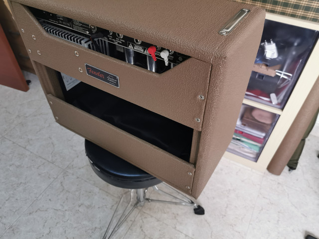

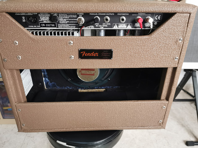

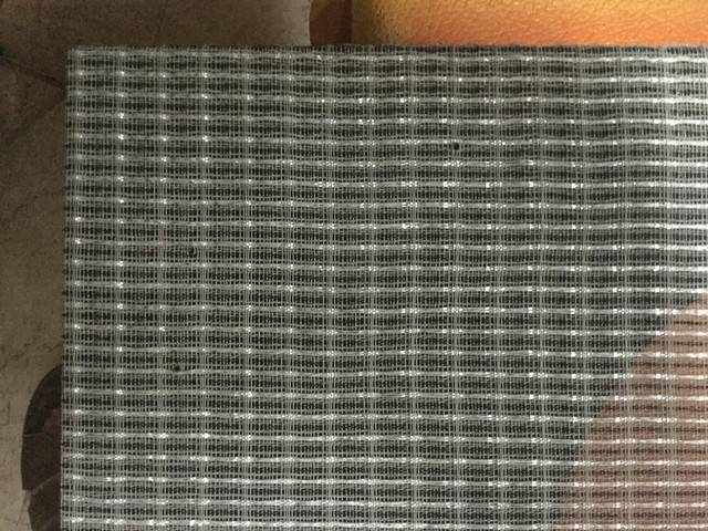

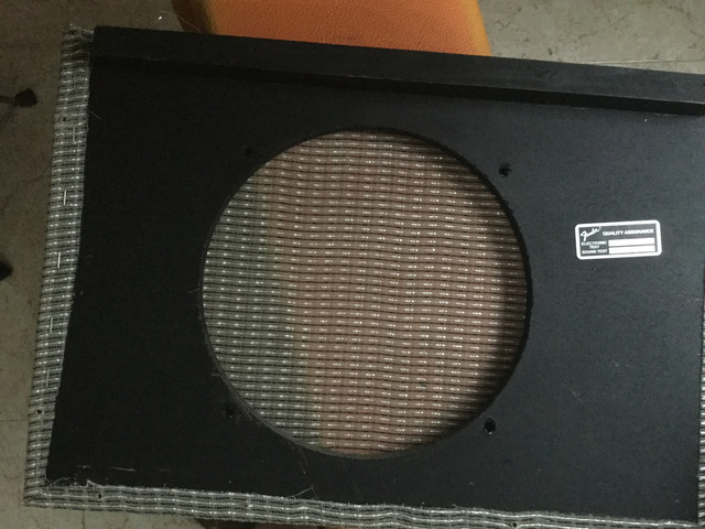

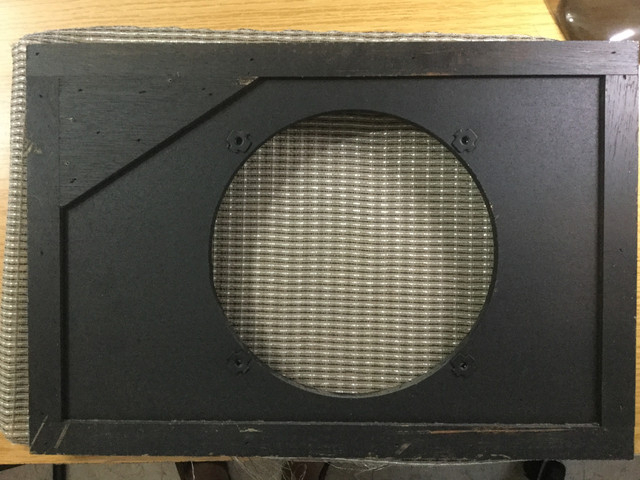

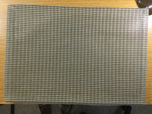

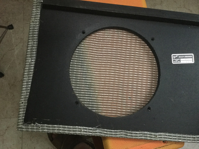

Ahora turno para la rejilla:

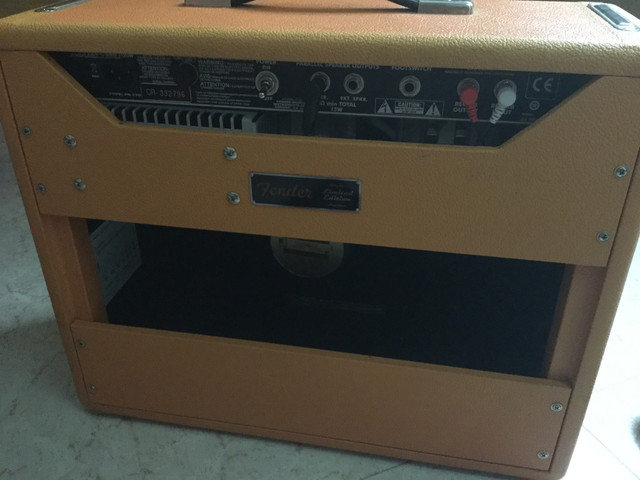

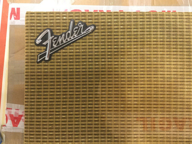

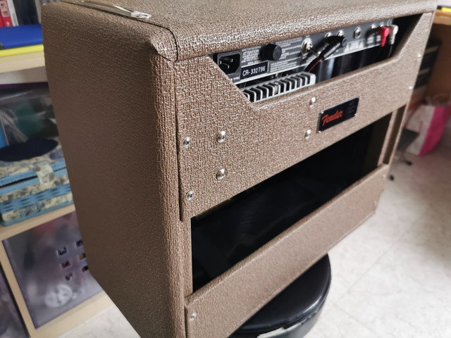

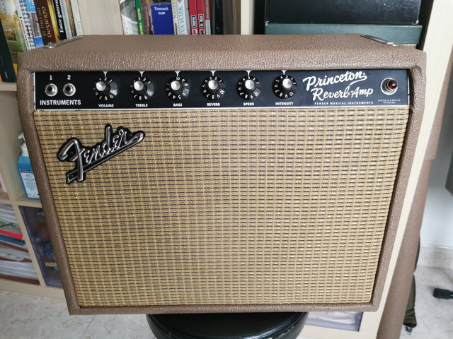

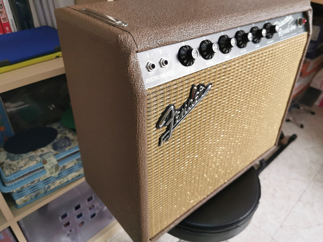

Ya en su sitio:

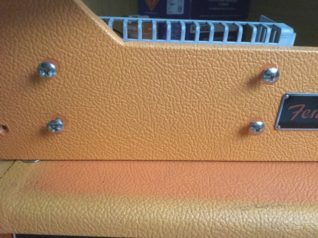

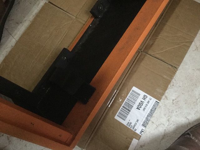

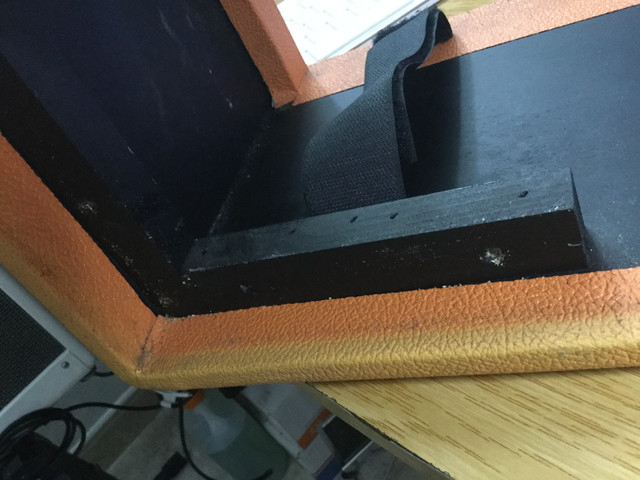

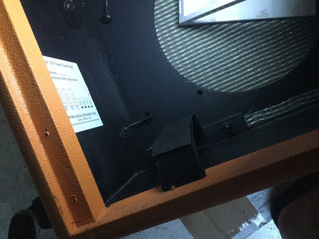

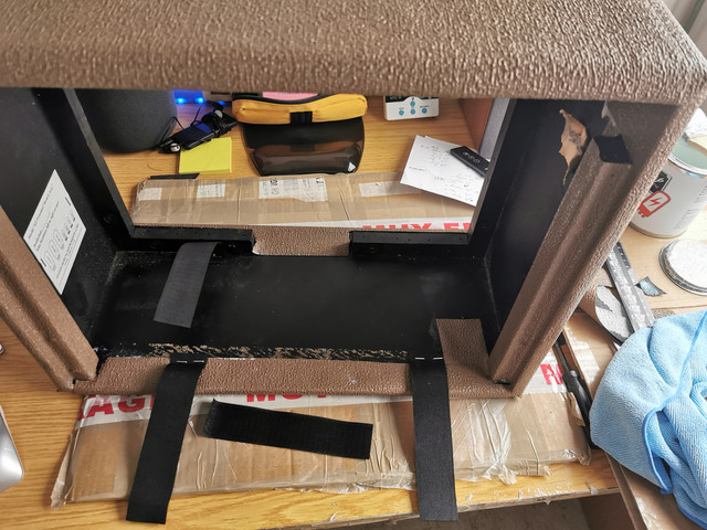

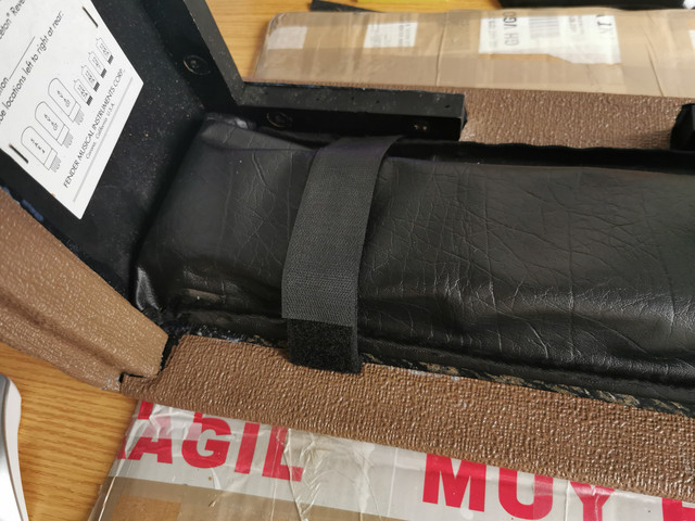

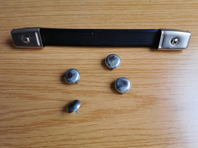

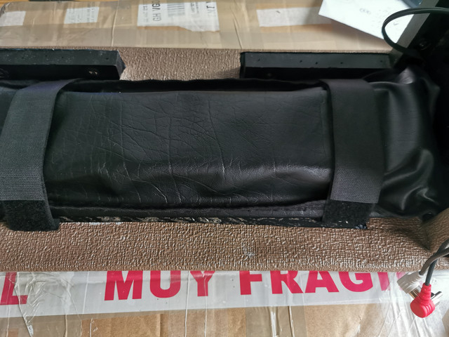

Y ésto no lo veo...estoy pendiente de pedir un asa de cuero/piel y los soportes para apoyarla no me convencen...

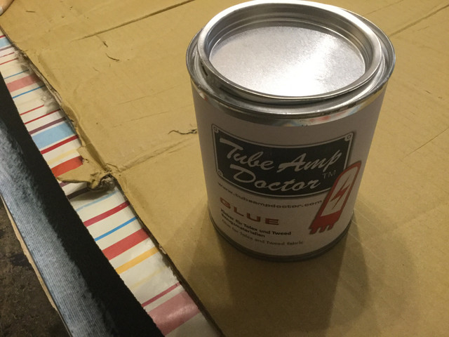

Herramientas pues tijeras, cutter, lápiz, brocha, grapadora, tornavís y poco más.
Cola, Tolex, rejilla...y mucha paciéncia...
En total unas 20 horitas...5 tardes liado con él.
Si alguien quiere Tolex de éste color/rejilla que me lo diga que me ha sobrado para montar otro igual, jeje.
Saludos ;)
