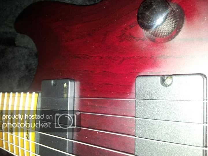

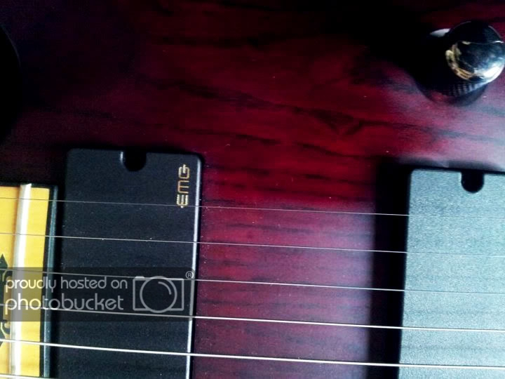

Veréis, tengo una Schecter Jeff Loomis y el acabado que tiene es satinado. Mi problema está en que junto al potenciometro le ha surgido una especie de mancha demasiado brillante. A mí me da la impresión de que ha sido como de la noche a la mañana, pero lo más seguro es que no me haya fijado y me haya dado cuenta recientemente, cuando me he percatado que es ahí donde apoyo siempre el meñique (las posturas de uno :D)
Mi duda es si sabéis de algo con lo que se pudiese quitar eso, si o bien algún producto o si habría algún remedio casero de algún tipo, mismo da que da lo mismo :) Me gustaría poder quitarle esa mancha que tiene la verdad. No es que sea descaradamente visible, pero si uno se fija si se ve que brilla esa parte, y me entristece mucho el contraste que le hace al cuerpo, con el acabado tan bonito y majo que tiene :(
Os adjunto un par de fotos para que os fijéis en lo que comento. Las fotos están hechas con móvil, así que disculpad la calidad de las mismas. Como os digo, la zona es la que enfoco, abarca el espacio que hay entre las pastillas y el potenciometro.

Hola dark, la mancha que te ha salido, és simplemente que del roce se le ha "lijado" la parte satinada y te ha quedado con brillo.
A mi también me ha pasado con todas las guitarras satinadas que he tenido, desgraciadamente me parece que no tiene solución, és más debería ir pasandote en más zonas de la guitarra, como donde apoyas el antebrazo etc...
La única solución que tiene (si se puede llamar así) és darle con pulimento al resto de la guitarra, se iria todo el satin, pero por lo menos quedaría toda homogénea.

exacto, el acabado satinado se va perdiendo en las zonas en las que mas contacto hay, como donde apoyas la mano.

Tu dedo pulio esa zona...pasa a cualquier guitarra tanto mate, satinada, como brillante! De todo...yo siento q eso es la vida de la guitarra.

Cierto es que la piel humana es uno de los mejores pulimentos que existen, si nó, fijáos en las zonas de roce de los ratones informáticos. Yo tengo dos satinados y en la zona que apoya en dedo gorno no puede estar más pulido.
Bueno, anécdotas aparte, existen algunos trucos (no absolutamente infalibles), que pueden apañar esto, ¿El qué?... pués lijar para quitar el brillo.
"Si hombre, ahora voy a desmontar la guitarra para tirar de lija, ¿no?"
Tranquis. No se trata de eso.
Acercáos a una tienda de perfumería y "chuches" de las chicas y pedid un bloque de lima de uñas. Esto es un bloque de cuatro caras donde cada una de ellas hace desde un "lijado" fuerte hasta un pulido extremo.
Digo "lijado" por decir algo, porque en realidad la lija más basta que tiene este taco es mucho más fina que una 3.000.
Sigamos. Yo suelo dar con la cara 1 y 2 para devolverle al barniz su tono satinado. Repito no es perfecto pero mucho mejor que dejarlo tal cuál. Las otras dos caras (4 y 5), son perfectas para una guitarra con acabado en brillo.
OJO. Nunca toquéis con los dedos las caras del taco, la grasilla de los dedos acaba por "joder" (con perdón), la superfice de las lijas y ya no funcionan.
