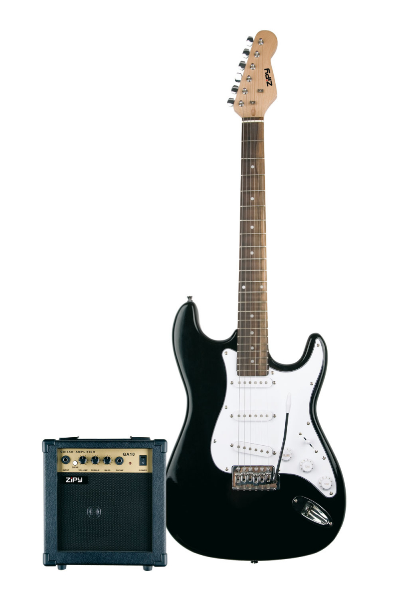

Hola a todos los que esteis viendo ste mensaje XD tengo un problema con mi guitarra electrica E-zipy ( para principaintes k la tngo ace un año , haber si me compro una mejor) estaba el otro dia haciendo unos ajustes a los muelles que hay en la parte de detras de la guitarra y salto un muelle y se desconecto la soldadura en la parte de alante de la guitarra ( por donde los potenciómetros) y al dia siguiente intentando poner los muelles como estaban se me desconecto la soldadura en la parte de los muelles y ahora tengo el cable guardado en una caja XD :p y estoy rayado porque nose ni que tengo que hacer y nose a donde se conecta en la parte de alante ( me refiero a que potenciometro o lo que sea jeje ) porfavor necesito ayuda ... :( Gracias y saludos :saludo:144e2e9e13c3bbc3646d77681d93f-662742.jpg

segun tengo entendido, el cable de muelles se conecta en ....los muelles, y el otro extremo en el potenciometro de volumen

muchas graciass :D esque estaba hecho un lio XD no sabia a cual conectarlo si al d tono o al de volumen jeje :saludo:

Si te da pereza o no sabes soldar, puedes poner un trozo de cuerda vieja enganchado entre los muelles del puente y un tornillo de la clavija del jack, como he hecho yo.
