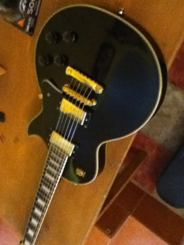

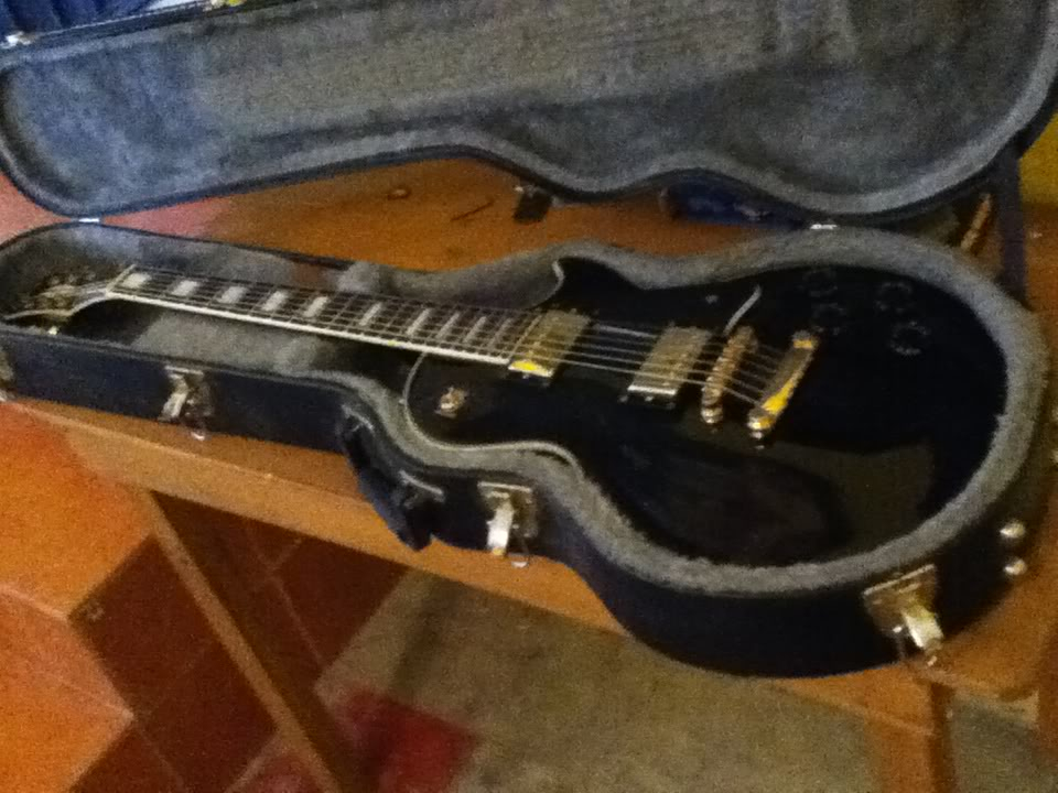

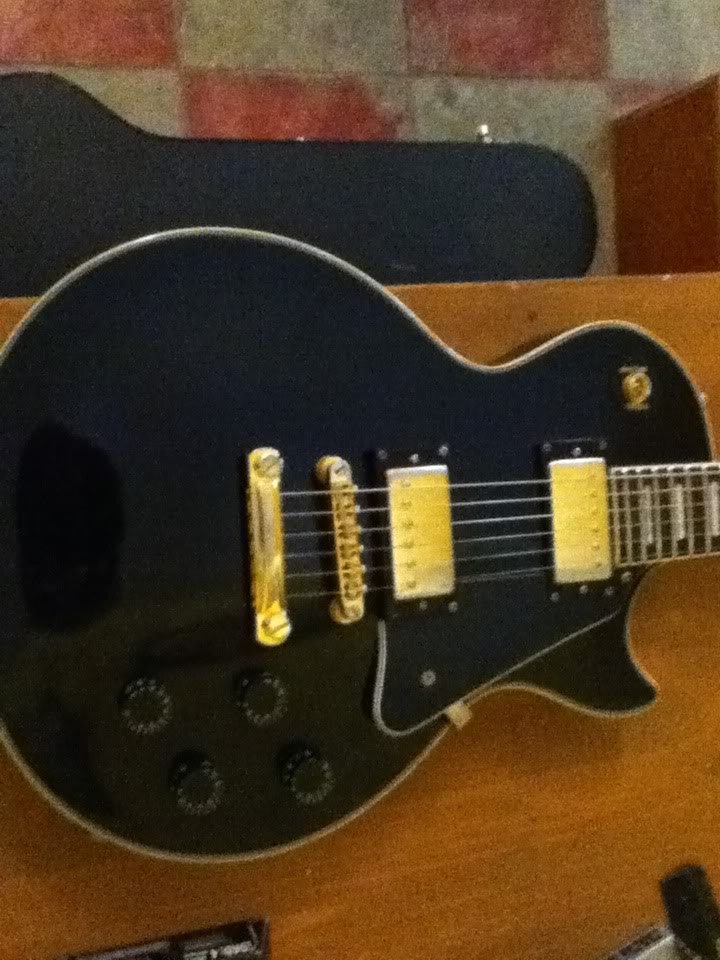

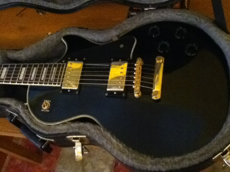

Buenas tardes compañeros, abriendo este Post para recibir sugerencias de como mejorar mi Epiphone les paul custom, la eh comprado de segunda mano, pero en exelente estado asi es que pague la mitad de lo que cuesta nueva en mi pais, y esta comprada en Guitar Center en USA.
Es de muy buena calidad, es de madera no aglomerado, es de mastil unido al cuerpo, y trae maquinaria Grover, en la supuesta loteria de las epiphone creo que me la eh ganado. :aplausos:
Me encanta la estetica Les paul, asi es que me consegui esta, esta hermosa, pero para lo que toco me es util, pero quiero todo el jugo que pueda obtener, pense en venderla, incluso me llegaron a ofrecer casi $10000 pesos Mexicanos por ella, pero no creo poder despedirme de ella, ya que para conseguirla sufri mucho juntando dinero, e ilusionandome con mi Les Paul, asi es que prefiero mejorarla para mi estilo.
Sobre todo toco Heavy metal y sus derivados, amo el Thrash metal, compre este modelo por que queria dejarla estilo Iron Cross de James Hetfield, pero me ah encantado tal y como esta.
Pensaba ponerle unas EMG activas pero prefiero escuchar que modelos de estas pastillas me quedaria mejor, o que otras pastillas le quedarian.
hay les van unas fotos de mi Les,las eh tomado con la camara del Ipod, Saludos:cool:
Gracias por su atencion.
