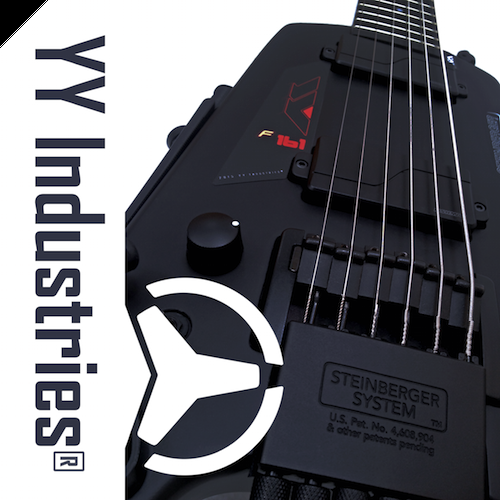

Buenas,
Aqui os traigo un reportaje (está en inglés, lo siento, pero es bastante ameno) sobre un proyecto que terminé hace poco. Se trata de una guitarra Steinberger Synapse Transcale, la cual he modificado puesto que lamentablemente soy zurdo; aparte de otras modificaciones tales como reemplazar por completo la electrónica y darle un look 'táctico' (quienes practiqueis airsoft sabreis a que me refiero).
Aquí teneis una promo sencilla del resultado:
Y finalmente una demo consistente en un guitar cover (de uno de mis grupos favoritos).
Espero que os guste el resultado final, personalmente y sin ser un profesional estoy muy satisfecho, de hecho puede que sea la mejor guitarra que haya tenido en cuanto a sonido, calidad de componentes e incluso ergonomía.
¿que os parece?

Me encanta cómo has resuelto el poner el pot de volumen y selector "de zurdo" aprovechando el hueco de la pila (no me equivoco, no?).
¿Qué tal labatería Fishman? ¿Dura tanto?
En papel suena cojonudamente pero no he podido aun hablar con nadie que la esté usando para saber qué tan rentable es al final y mola un huevo que la hayas cuidado tan al detalle que hayas puesto pegatinas incluso en la tapa de la electrónica.
Un señor curro.
:aplausos:
Subir
1
alvaro
por el 21/06/2015
si, afortunadamente el hueco de la batería tenia una altura adecuada para ubicar al menos un potenciometro. Incluso pude aprovechar la cubierta con su tapa abatible (tras remodelarla).
El nuevo sistema de Fishman me llamó la atención desde que lo vi hace unos meses en la NAMM, y la quería en este proyecto. de momento funciona estupendamente y el LED no ha llegado a mostrar en ningun momento el estado "low batt", esto puede deberse en parte a que tambien he instalado un power switch (también con LED) el cual me permite una desconexion total de la batería sin retirar el jack. Tengo otra guitarra con el mismo sistema y la batería me dura facilmente 6-8 meses sin que el voltaje descienda de 7.7 Volt, que en teoría es a partir de cuando el tono comienza a sufrir.
He instalado un soporte en pared (ultima foto) que integra el sistema de carga, esto unido al sistema inhalambrico da una comodidad total, literalmente solo tengo que descolgar la guitarra para comenzar a grabar y cuando la retorno al soporte la enchufo de cuando en cuando hasta que el LED se pone en verde...¡adiós pilas!
