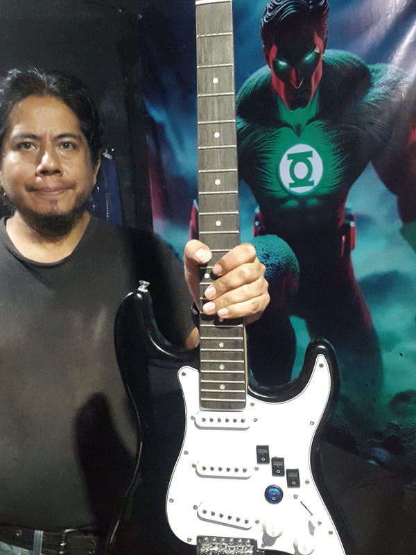

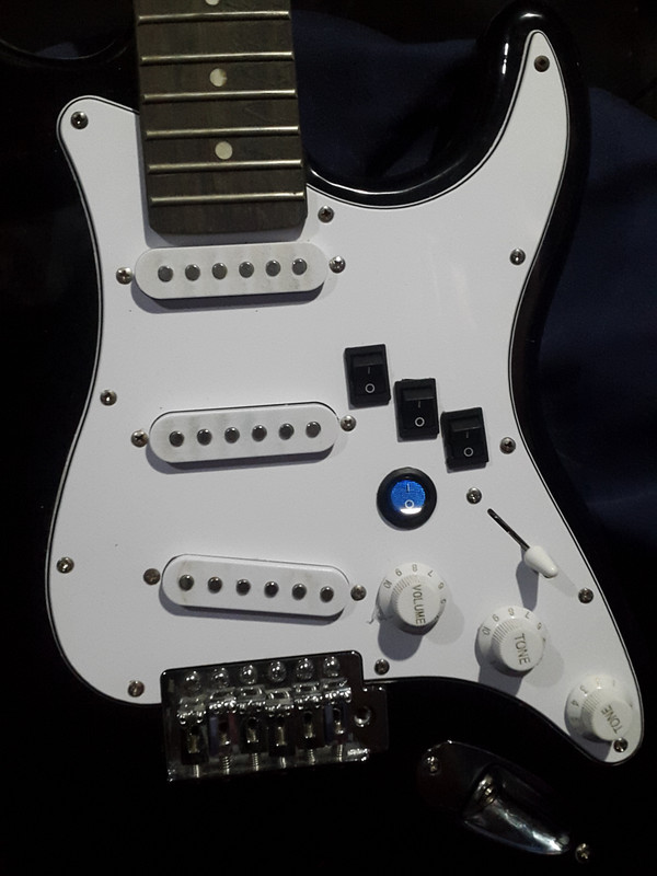

Hola compañeros de foro!
Teniendo un modelo barato de guitarra, y con mucho interés en mejorar mi tono y hacerlo más completo, le hice una modificación experimental a mi guitarra eléctrica! invirtiendo 70 pesos Méxicanos(3.27 Euros) le añadí 4 botones, basado en lo que hizo Brian May de QUEEN con su guitarra.
Estéticamente la de Brian es mucho más ligera. Como yo la hice sobre el modelo Stratocaster, quedó una estética algo así como Retro-Tech... como el R2D2 de starwars, o un tablero de nave espacial de esta misma película. jaja esa impresión me dió! quedé satisfecho con el resultado. la hice un poco a la carrera, un poquito chuecos los botones (poquito). solo usé un taladro y una lima plana.
Bien, el botón AZUL (mi favorito) es para conectar las pastillas 1 y 3 (mástil y puente), función que la Stratocaster no tiene. resulta en un sonido tipo telecaster o algo así. los botones negros son cada uno para cambiar la fase o la polaridad de la pastilla (no conozco muy bien el lenguaje "técnico", me ayudó un familiar que es ingeniero, pero nos basamos en el diagrama de la guitarra de Brian, y yo ya conocía el efecto final)
hice las cuentas y me debe dar un total de 12 tono diferentes, a diferencia de los 5 tonos que da el selector de la stratocaster. en teoría debo tener un rango desde el sonido de Yngwie Malmsteen, hasta el tono más "gritante" de Brian May. hoy jueves 21 de Noviembre terminamos el cableado y en próximos días le ponemos las cuerdas. claro: está el tema de los efectos (si, ya me tarde un poquito en adquirir los pedales... es que se me atravesaron unos gastos, pero tengo los efectos en la mira. voy LENTO pero SEGURO!!)
bueno compañeros, les dejo 3 fotos y en cuanto pueda subiré algo al foro a ver que tal suena !!  saludoooooooooooos! !! -Adolfo Ahmed-

Ingenioso... ¿no te molestarán ahí tanto interruptor a la hora de rascar?
Yo le daría todos sin querer en cada acorde.

Habrás tenido que "cavar" en la madera para colocar tanto botoncito. Es una cosa delicada para hacer solo en guitarras baratas...
Yo a las stratos les coloco un selector tipo Gibson de tres posiciones (entre el selector de pastillas y el botón de volumen) y con esa modificación y otra en un potenciómetro de tono consigo combinar todas las pastillas a distintos volúmenes, que da mucho juego.
Otra cosa que se le podría modificar a las stratos pero que todavía no me he atrevido sería dividir el golpeador para poder tocar la electrónica sin quitar las cuerdas, tipo Jazz bass. Vi a Jerry García con una strat con ese invento, pero a nadie más.
Jajaja! tenía solo un 20% de dudas al respecto, pero le había calculado. al final no hubo ningún problema, se puede tocar a la perfección!
MANUEL escribió:
Muy original !!, quien sabe, igual estamos asistiendo al nacimiento de una guitarra de leyenda, la Ahmedcaster, ojala asi sea.
Deseando escucharla
Gracias! es simplemente la "strat special" en honor a la Red Special de Brian. (antes era la Chesstratocaster, pero aquello de que es blanco y negro, y tiene una torre por marca jaja )
ya subí hace unas semanas la canción del profeta de Queen en "Videos y MP3 de miembros". Aunque me falta una buena distorsión, ya se alcanza a escuchar un poco el tono característico! mejorará mucho con la nueva distorsión, próximamente. Saludos!!
Tetra_Brik (ANDONI) escribió:
he pensado lo mismo
Jaja! Yo también tenía la duda, pero todo salió bien. no hubo problema!!
En efecto, tuve que cavar bastante en la madera, pero nada que debilitara la estructura ni nada parecido, no hubo problema.
Ah! también haces modificaciones! no se me había ocurrido esa que mencionas, estaría interesante escucharla!. En cuanto a la que mencionas de Jerry García (no lo conozco!) tendría que verla físicamente, porque descrita en palabras no la pude visualizar muy bien jaja! habra que verla! Saludos!
