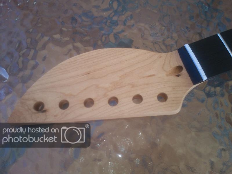

No creía que sería capaz de meterme en este lío porque soy muy torpe :| caharreando , pero con consejos de amigos y un poco de trabajo voy sacando adelante el que es mi primer proyecto . Además de disfrutar del montaje me voy a animar a emprender proyectos más complicados.
El Kit es éste:
Es un kit baratuno comprado en ebay. No quería darle a la pala la típica forma de Fender Telecaster por lo que hice mi propio diseño:
Así no me arriesgo a que me demanden por plagio :lee:
Animado por los foreros que hablan de acabados a la cera me decido por aplicarlo a la teleca , a ver que pasa. espero que os guste tanto como a mí el montaje del bichito.
