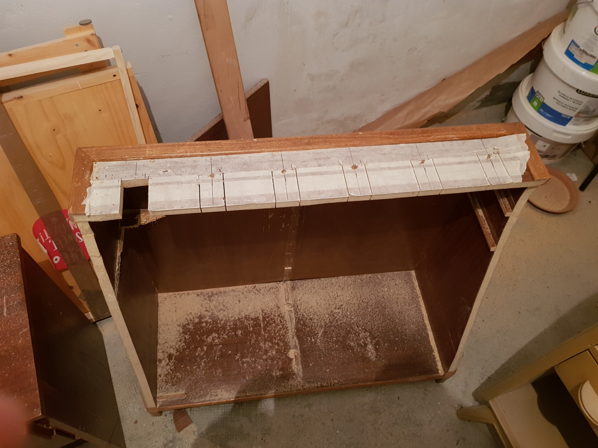

Aquí va un pequeño proyectillo de un par de fines de semana para tener organizadas y más a mano mis guitarras.
Todo empieza con un mueble que tenía en el trastero, que dejó el anterior dueño (imagino que por pereza de sacarlo al punto limpio). Mi idea inicalmente era llamar al ayuntamiento para que se lo llevaran, ya que no ocupaba más que espacio y no le veía ninguna utilidad, hasta que trás mirarlo un ratejo se me vino a la cabeza hacer un guitarrero!
La idea era utilizar cosas que tenía por casa, tratando de mantener el precio al mínimo (ya que miré en tienda y vendian guitarreros por 30€, así que la idae era quedarme en un tercio de ese precio).
Aquí va una lista de los materiales:
- Mueble cutre. 0€
- Dos listones redondos de madera. 6€
- Espuma de forrar tubos (4 und) 2€
- Espuma adhesiva para ventanas. 0.80€
- Retal de tela "peluche". 1.5€
La idea era hacerlo rápido, ya que no tenía mucho tiempo ni espacio para trabajar comodamente en casa.
Aquí el mueble tal cual estaba (sin cajones ni nada)
Lo primero fue tomar unas medidas rápidas para pasar la caladora y este fue siendo el resultado
Lo siguiente fue tomar medidas para ver cuantas entraban. Dejando un hueco de unos 12 cm entre guitarra me daba para 6
Probando con una de las guitarras, la cosa pintaba bastante bien
Para evitarme cantear, lijar o lo quer fuera en los laterales, opté por estos recubrimientos de espuma
Presentando las barras para apoyar las guitarras
Para acolchar los huecos de los mástiles la primera opción fue utilizar estas cantoneras
El problema es que quedaban los mástiles muy apretados, así que decidí probar con otra espuma
Esta me convencía mucho más, quedaba sitio de sobra, aparte luego iría la tela para acolchar un poco más.
Tras una buena sesión con la grapadora este iba siendo el resultado
El último paso fue forrar los laterales con vinilo negro y rematar alguna zonan que se había quedado vista
Un saludo!

#2 la verdad es que mola el tratar de dar una segunda vida a muchos trastos que de otra manera acabarían en la basura.
#3 gracias!! Salvo el tema de la tela, el resto no es complicado la verdad, tirar un par de líneas rectas y meter la caladora jaja. Aunque viendo por Internet algunos guitarreros DIY....buff para quitarse el sombrero

#8 efectivamente, es un aglomerado bastante majo. No tiene pinta de tener problema de aguantar los 20-25kg que pesaran las guitarras.
Jajaja ni se me ocurriría cortar una explorer, de hecho he tenido varias, es de mis guitarras favoritas, aunque ahora mis no tengo ninguna y las que se fueron se fueron intactas jajajaja
