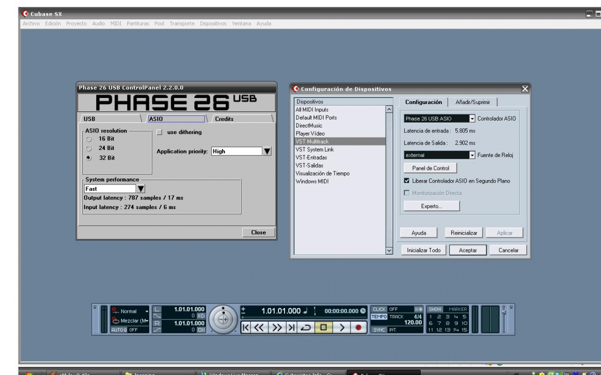

Vereis, tengo un equipo ASUS con el Vista, 4 gigas de RAM y procesador de 2'5 GHz.
E instalado todo sin problemas (Cubase SX3 + VSTs y Plugins) y mi intención es la de grabar con una tarjeta de sonido Terratec phase 26, conectada a los altavoces de mi minicadena para escuhar en condiciones.
El caso es que en el panel de control de la terratec (dentro del menu del cubase "dispositos+configuracion de dispositivos+VST") configuro mi tarjeta a la maxima calidad: Samplerate 44.1 kHz, 24 bits (todo esto lo puedo aumentar dependiendo del modo que eleja en la tarjeta); y al configurar el ASIO:
. ASIO Resolution: 32 bits
. System performance: Highspeed (consigo lo siguiente)
--> Output latency: 216 samples/4 ms
--> Input latency: 172 samples/3 ms
. Application priority: High
El caso es que, si abro el Amplitube por ejemplo (o sin él), al monotorizar la guitarra y tocarla, por los altavoces, suele sonar como chascarrillo (como el ruido que hace una bolsa cuando la estrujas) y resulta molesto. Es como si el ordenador no lo soportase y fuese a trompicones. Pero no puede ser puesto que es un equipo bastante potente.
Para evitar esos chascarrilos tengo dos opciones:
1.- Aumentar la latencia pasando del "Highspeed" a "Rapid" o "Fast" o "Normal" (algo que no quiero). O
2.- Bajar el Application priority de "High" a "Above normal" o inferiores. Algo que quiero, aunque desconozco el significado de esta aplicacion.
Enbtonces creo que la clave seria reducir el "Application priority", pero esque no me deja. Lo reduzco, le doy a close, y despues a APLICAR CAMBIOS. Pero vuelvo a entrar en el panel de control y sigue estando en HIGH.
Me deja aumentar y reducir la latencia, pero no me deja cambiar lo otro. ¿Que puedo hacer?
Esto es una captura de lo que os e explicado.
Por favor ayudadme porque no sé que hacer. No entiendo como con 4 gigas de RAM puede hacer esos ruidos al tocar la guitarra.

¿A 16 bits? ¿No es esa la minima calidad de grabacion? Estos son los modos de mi tarjeta:
¿O quizas te refieres a la resolucion del ASIO? En vez de 32, ponerlo a 16.
Esta es otra ventana del panel de control de la tarjeta, correspondiente a la pestaña USB.
¿Como lo configurarías para sacar el maximo rendimiento de la tarjeta? y ¿Porque nome deja cambiar el apartado "Application priority"?

mustaine
por el 31/10/2008
Da lo mismo compañero. Te e hecho caso y lo he puesto a 16 bits, pero ni aun asi consigo desacerme de los ruidos al tocar la guitarra.
¿Que puedo hacer?

azpeitirock
por el 31/10/2008
Prueba en Cubase yendo a "Proyecto - Configuración de proyecto". Ahí pones la frecuencia de muestreo a la que quieres grabar la canción. Esta tiene que coincidir con la que tienes puesta en "Configuración de Dispositivos" y la que tienes en la configuración de la tarjeta. Si estos tres no coinciden se oye como desfasado y con muchisimos chasquidos. Yo casi me volví loco con este problema pero se me pasó así.
Pruebaló y ya me contarás.
De todas formas si pones la latencia en 3ms te consumira muchos más recursos. Yo lo grabo a 10ms y yo al menos no noto la diferencia. :saludo:
Se me ha olvidado lo de los bits. Graba a la mayor calidad de los componentes que tengas (tarjeta de sonido, etc.) y que soporte el ordenador, así tendrás tu mejor grabación posible en el PC. Despues para pasarlo al CD ya lo convertir ;)as a su calidad.
