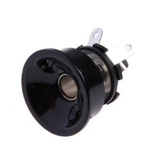

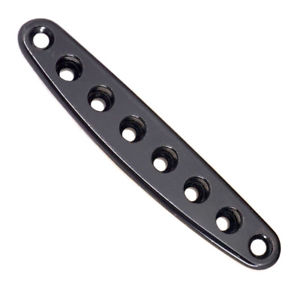

La semana que viene pillaré las piezas que faltan (ferrules, selector swithcraft y placa para jack).
Para los ferrules tenía pensado poner algo de este tipo, en vez de los típicos individuales para cada cuerda.
Respecto a la placa de jack, estéticamente no me van mucho las placas cuadradas tipo LP o las ovaldas, estoy barajando este tipo de placa como las telecasters
La idea es comprar todo completamente negro, de las tres piezas la única que es más complicado es el switch de swithcraft, he mirado los que son en L, pero la tuerca es en cromado, tendré que seguir mirando para ver si encuentro uno de calidad completamente negro.

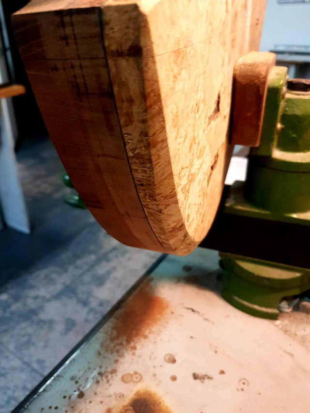

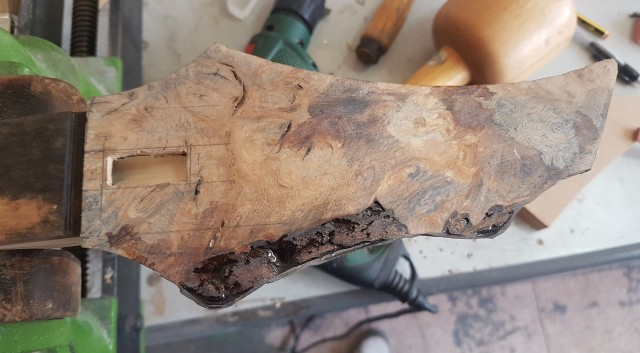

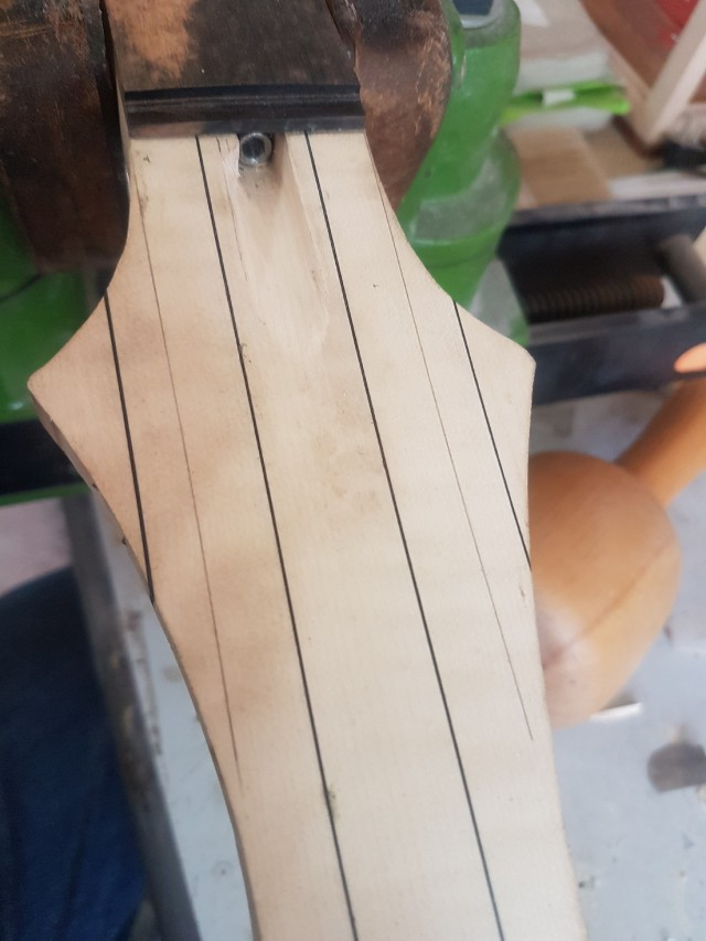

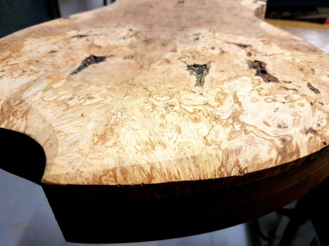

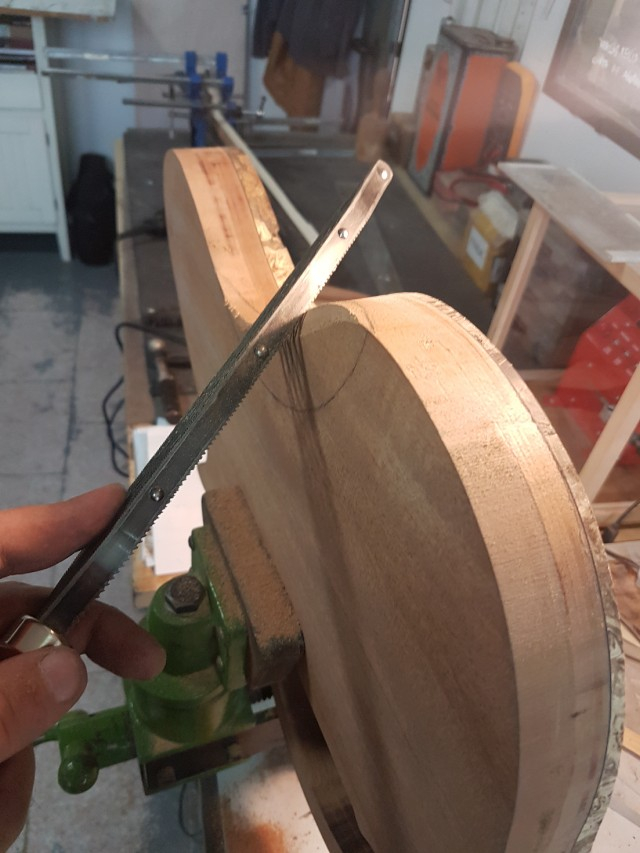

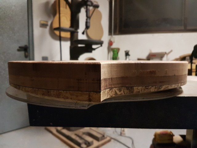

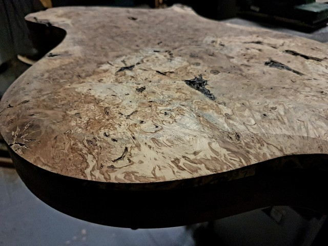

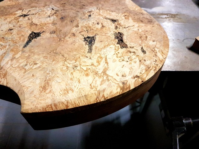

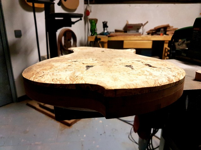

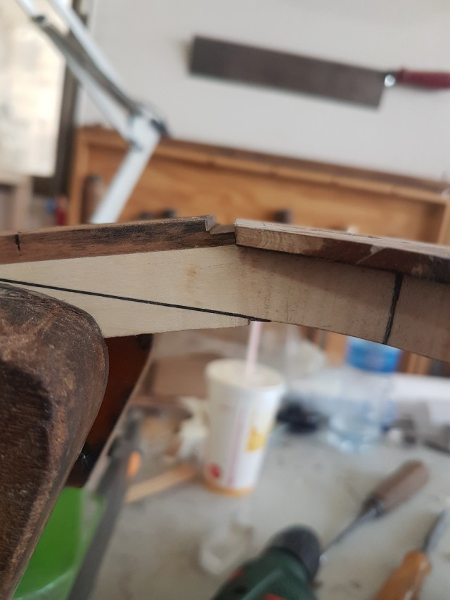

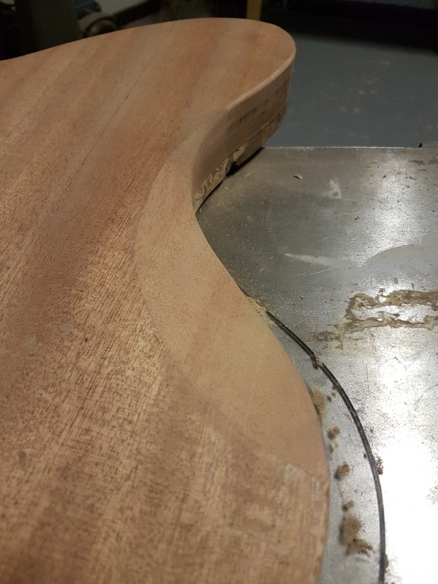

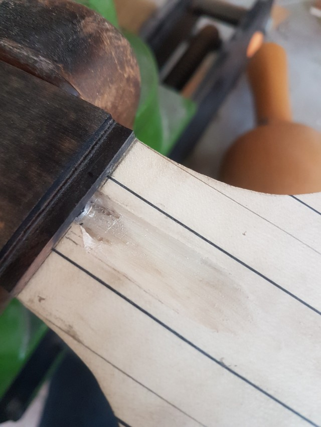

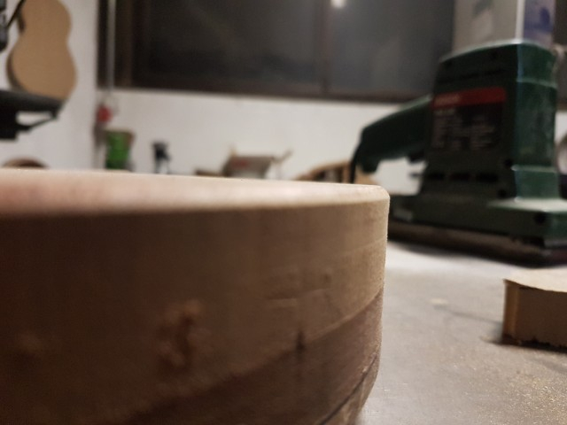

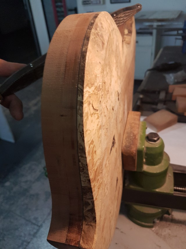

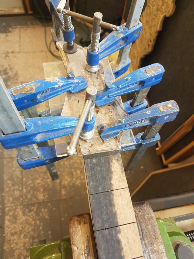

Pala, adaptando el hueco del alma, ya que no estaba del todo centrado, y detalle del precajeado de la tapa
Ángulo para unir pala y diapason
Encolado de la tapa
Trabajando los biseles y rebaje trasero
Canteando la parte trasera
Biseles terminados

#130 ya va viento en popa! El próximo día toca dar forma a la chapa de la pala, terminar bien el acceso del alma y ya podré ponerme con el cajeado del mástil y cajeado de pastillas. La idea es tener todo el trabajo de tallado en el cuerpo antes de aplicar el epoxi.
#131 muchas gracias compi!! Me alegro que te guste el diseño.
La verdad es que es alucinante como merecen los biseles a una guitarra, aunque sean sencillos.
