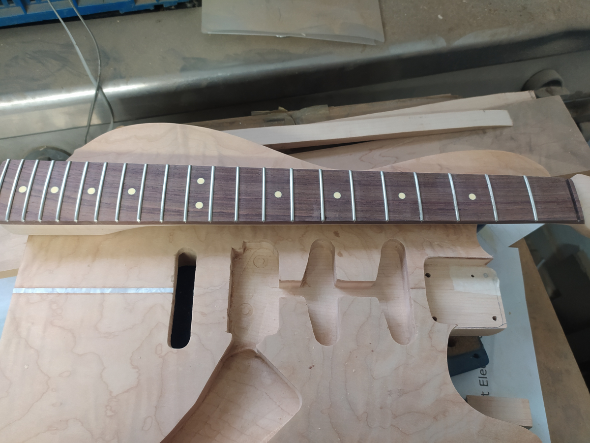

Hola compañeros! Poco he adelantado porque me han surgido unas dudas que me tienen un poco bloqueado...

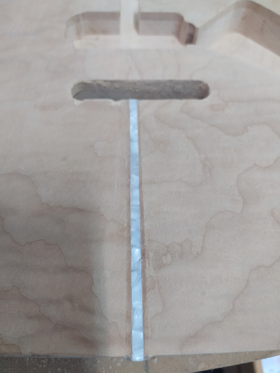

El viernes estuve en maderas Barber( por cierto atención muy buena) comprando un diapasón ya ranurado y terminado. Es de 22 trastes, por lo que el último traste quedaría en el aire.
Tengo ya el hueco del mastil hecho, creo cagada por mi parte, copiado de plano.
Pego todo el diapasón y el traste 22 queda pegado al mango y vuelvo a fresar lo que faltaría en el cuerpo?
O corto por el traste 21 y no toco el cuerpo??
No veo como hacer el traste ese que queda en el aire y fresar el mango, no me gustaría complicarlo mucho, por eso contemplo esas dos opciones. El diapasón al estar acabado me sirve de plantilla en el fresado del mango.
No se si me explico bien... La foto que adjunto es sacada de internet, pero para que se vea la zona en cuestión.
#13 eddiewarlock, me dieron opciones en Barber de tiras de madera para hacer la unión, pero quizá utilice una tira nacarada o perla, pero antes quiero probar bien en otra madera. La opción de cubrir toda la tapa con una chapa lo dejaré en el caso de que cometa alguna catástrofe

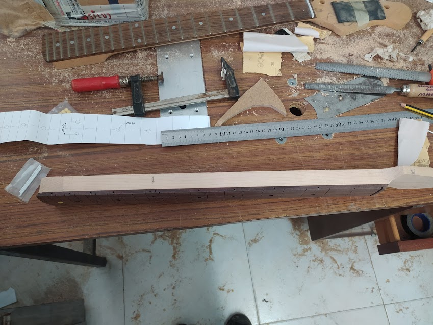

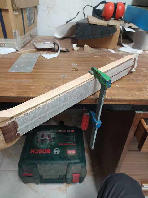

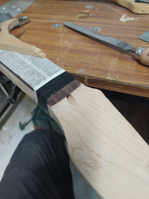

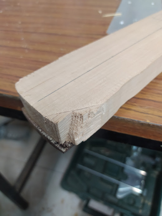

Continué con el mástil y pegué el diapasón al arce con un palillo en el hueco de la cejuela y otro en un traste para que me sirvan de guía. Luego intenté utilizar el diapasón como plantilla y fresar el arce y no se como en un despiste la fresa dió un bocado a una esquina.
Después de pillar un buen mosqueo, Saneé esa esquina y volví a pegar un trozo de arce, y decidí rebajar los contornos a mano con escofina y cuchilla, teniendo como referencia el diapasón que ya está a la medida.

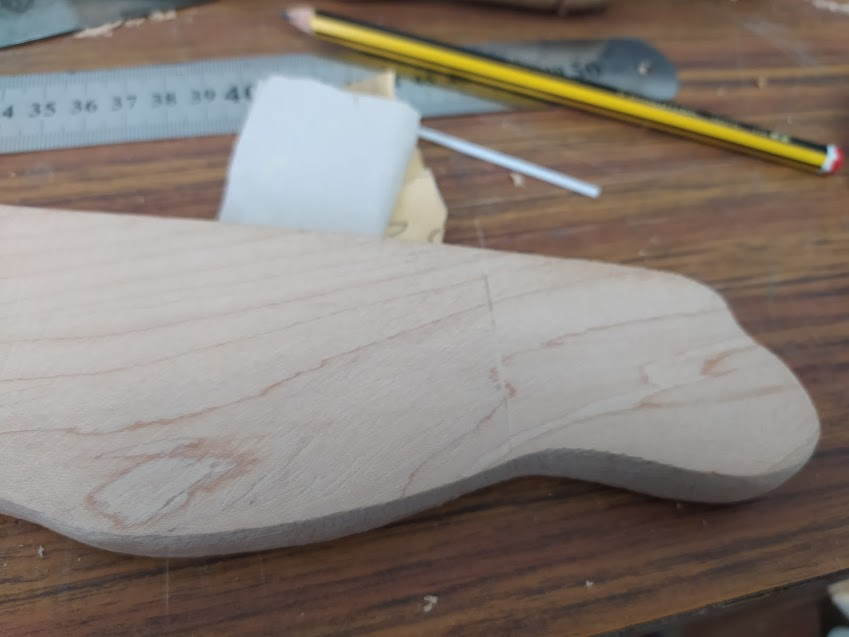

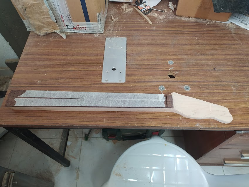

Tras el accidente del talón del mástil, quise hacer el rebaje de la pala, y con la experiencia de la fresa no quise volver a utilizarla. Serré a mano la pala y fué donde volví a cometer otra cagada. En un par de las pasadas me pasé de serrada y se veían las dos marcas de sierra. Intenté eliminarlas lijando pero una de ellas es demasiado profunda, y cuando me di cuenta habia dejado ya el grosor de la pala a poco más de 13mm y sigue viéndose la marca.
Pensé luego si el clavijero tendrá suficiente grosor de pala, o hasta cuanto puedo rebajar. Otra opción que se me ha pasado por la cabeza es pegar por la parte trasera una chapa de arce que tengo de unos milímetros. En este punto estoy algo atascado...

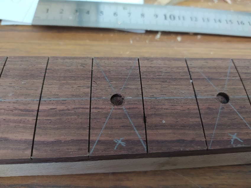

Lo último fue hacer los agujeros de los inlays. Tuve la duda de si debían de ser muy justos o tienen que entrar con holgura.
El taladro de columna que usé no es muy fino y la broca baila un pelín, y en algún punto me hizo un poco de rebaba en el borde. He pensado con polvo de serrín y epoxy hacer el pegado para que quede fino.

Si que me surge una duda importante respecto al grosor del mástil y la profundidad de la cavidad donde va éste.
Qué profundidad debería de tener la cavidad??
Ahora mismo el grosor total del mástil en el último traste es de 29mm ( sin contar trastes) , y el hueco del cuerpo de 20mm. La altura que me da el puente es de 10mm. Cómo podría saber exactamente la medida de la cavidad?

Hola compañero, bien trabajo! Respecto al mordisco de la fresadora, eso suele pasar cuando no agarramos firmemente la madera, y la fresa arrastra esta y la muerde. Para eso, y para controlar bien el rebaje de la pala, yo me hice el invento que te muestro en las fotos, y mano de santo. Como ves también lo uso para hacer la ranura del alma totalmente recta....no es caro hacértelo y te ahorras muchos disgustos.
#20
Me pasó exactamente igual fresado el contorno del cuerpo, justo en el cuerno donde cortas en otra dirección a la veta.

Y de nuevo me ha surgido otro obstáculo... No se porqué contaba con que el grosor del talon seria el mismo que a lo largo de todo el mango, hasta que me puse a rebajar el mango y compararlo con otro mástil y vi que esté tenia entre 20 y 23mm de grosor, y el que estoy haciendo 29mm, así que algo tendré que hacer para quitarle espesor.
[ Imagen no disponible ]
He medido los clavijeros y el minimo espesor que admitirían en la pala son 14mm. Podría cortar un poco la tuerca, o bien añadir una chapa que tengo de arce por detrás para aumentar un poco ese espesor. La pala la tengo a 14mm y aun se ve la dichosa marca de la sierra...

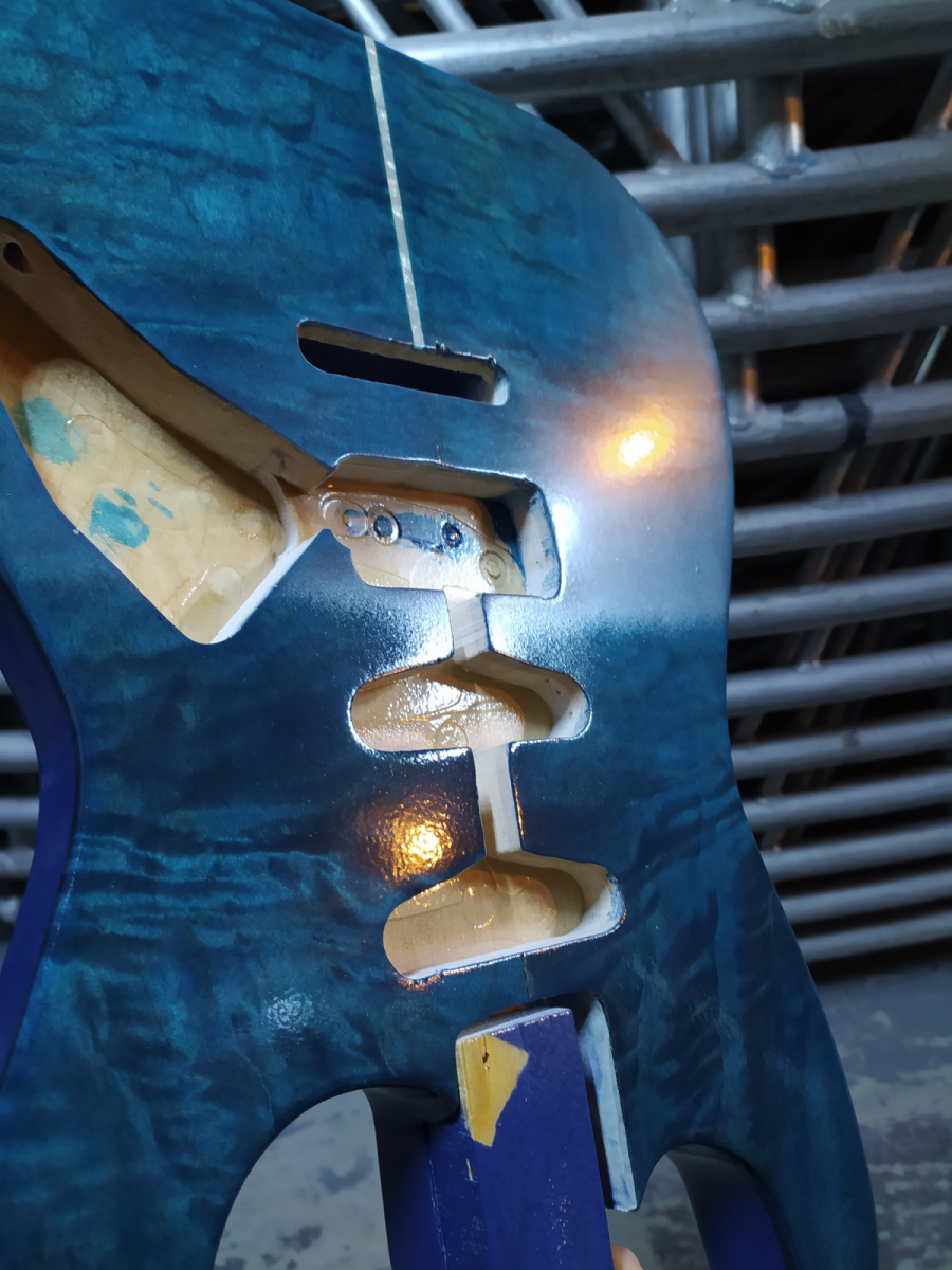

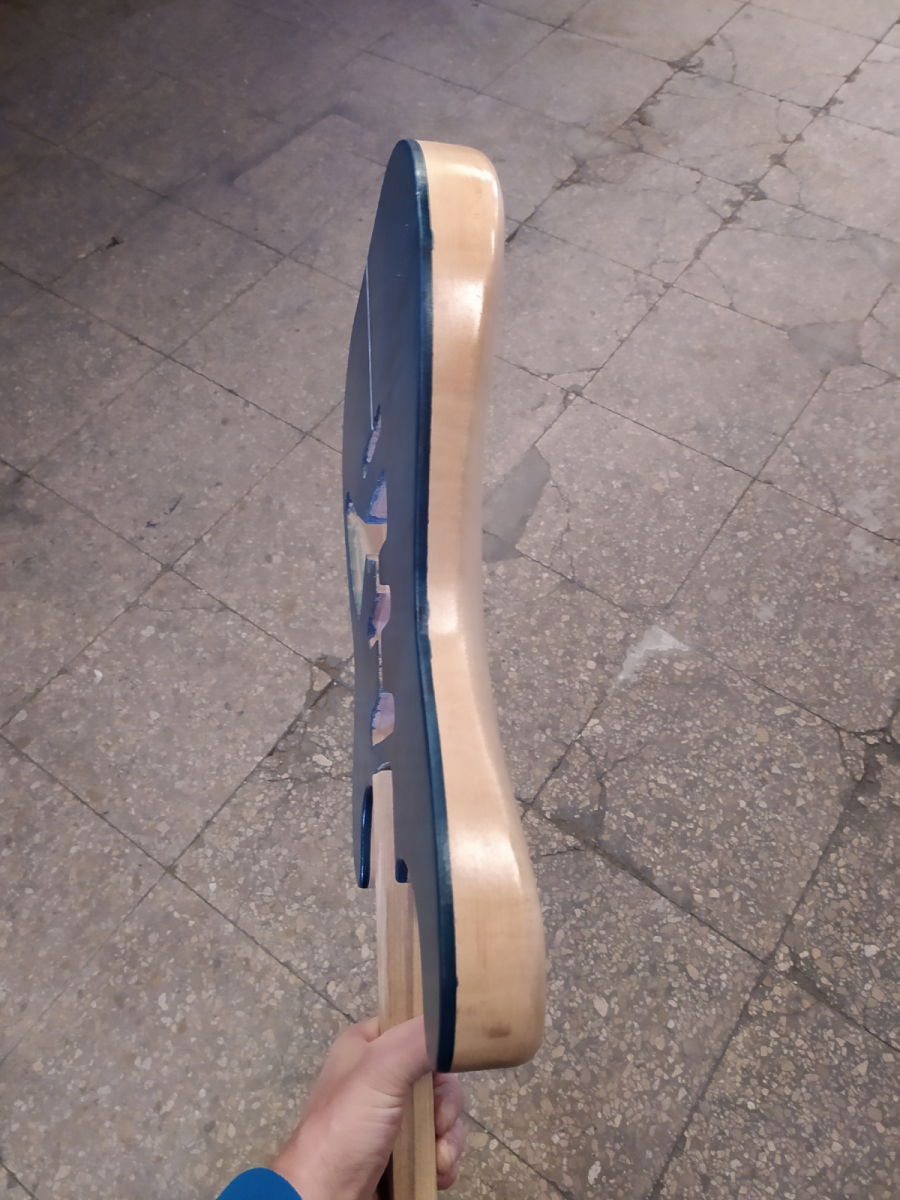

He estado terminando el proyecto a ratos, con sus mas y sus menos...
Por si a alguien pudiera interesarle esto es lo que he avanzado...
Puse una tira para disimular el hueco que habia quedado en el encolado del cuerpo.
Y aqui el cuerpo y mástil casi acabados a falta de lija

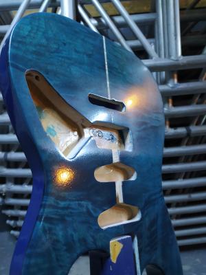

Di un tinte a la tapa y apliqué unas cuantas manos de tapaporos nitro a todo el cuerpo.
Luego aplique color al cuerpo. En la casa de las pinturas me tintaron laca nitro. No me quedé muy convencido del color, pero ya no habia vuelta atrás.
Ahora he aplicado unas 8 manos de laca nitro transparente a todo el cuerpo con lijados entre ellas, pero entre mi poca experiencia con la pistola de pintar, y la pistola que es malilla, no queda un acabado uniforme. A veces en algunas zonas ha quedado como difuminado. No se si en el lijado final y pulido eso mejorará, así como el tacto.
Ahora estoy esperando a que pasen semanas y el decal me esta dando problemas, ya que la nitro destroza la tinta ( láser).

Has resuelto muy bien con la tira de binding, quedó impecable. El color me gusta, pero si no es lo que querias... yo lo unico que veo con los bordes entre la parte pintada y la que va al natural, que no está limpio, pero tiene pinta de ser por no haber usado una cinta apropiada para ello, si has usado cinta de carrocero, de papel, esa no vale, tiene que ser una cinta del tipo 3M fine line, las hay de varias marcas, pero el material es un tipo de plástico, y te quedan los bordes super limpios y muy profesionales
Gracias compañero! #23
Usé cinta para perfilar de automoción, parecida a la que comentas. No me preocupaba mucho porque luego la trasera iba con un color sólido.
Realmente lo que hice fue esto:
- encintar zona binding
-tintado tapa ( primero negro y luego azul)
-fondo nitro a todo el cuerpo
-volver a encintar la tapa pintada
- aplicar laca nitro con color sólido a la trasera
- laca nitro transparente a todo el cuerpo.
En la foto no se aprecia mucho pero el cuerpo va todo a color, que es el color que no me ha hecho mucha gracia.
