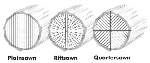

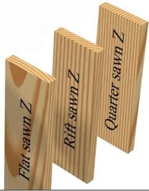

Existen 3 tipos de cortes:
- Plain (o FLAT) Swan: más malo y más barato , La madera aserrada llana (o aserrada plana) destaca el grano, los lazos y los remolinos del crecimiento de la madera, tiene los anillos de crecimiento del árbol paralelos a la cara ancha del tablero, quedando estas ondas totalmente perpendiculares al cuerpo de instrumento, por tanto, las ondas o vibración del cuerpo no transmiten bien esas ondas.
- Quarter sawn: El cuarto aserrado tiene los anillos de crecimiento del árbol aproximadamente perpendicular a la superficie del tablero, es decir, paralelo al cuerpo del instrumento. El cuarto de madera aserrada tiene el grano más recto, y se utiliza para mástiles, diapasones o cualquier lugar donde la fuerza y la estabilidad son una necesidad. Es mucho más caro usar madera de aserradero porque se necesitan árboles más grandes para obtener madera que será apropiada.
- Rift Sawn: La madera aserrada se corta en un ángulo de 30 grados o mayor a los anillos de crecimiento. Esto produce tableros estrechos con patrones de grano verticales o "acentuados". Este corte es inestable pero cuando funciona bien produce un sonido cremoso.
Por tanto, el Rift Saw, al tener cierta inestabilidad no se utiliza. Los más utilizados son el Plano (malo) y el quarter (bueno y caro).

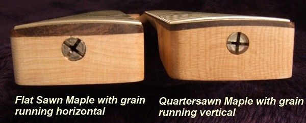

¿Cómo se ve esto en el mástil?
Fuente: http://www.upfrontguitars.com/blog/tag/maple-neck/

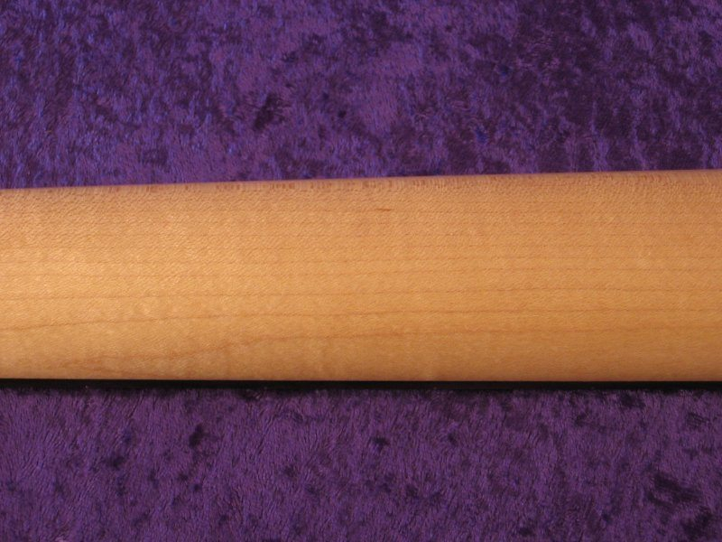

En el caso del corte plano (FLat Saw) aparecen unas ondulaciones perpendiculares a la longitud del mástil:

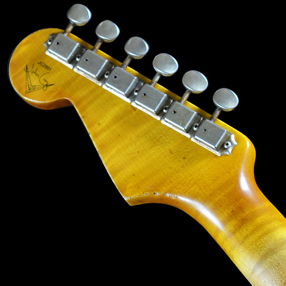

Si miramos el mástil, por el lado contrario al diapasón, veremos, si es Quarter Sawn, una especie de pequeñas ondas o burbujas que siguen una línea paralela, mientras más paralela al mástil mejor es la calidad del mástil.
Dentro del quarter Swan también hay calidades, mientras más centrada y paralela aparezca la línea de las burbujas mejor será la calidad
En este caso la línea de la burbujas queda a un extremo del mástil

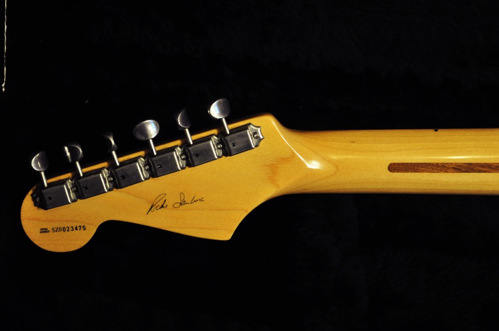

Y éste más centrado y, por tanto, de mejor calidad:

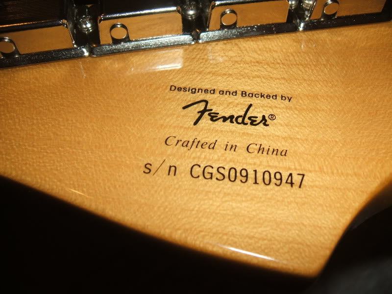

PERO cuando pone "made in China" NO SIEMPRE ES MALO:
Aquí hay unas imágenes de mástiles, y quizá el más bonito no es el más bueno:

Tienes algo de jaleo, lo que por otro lado es normal leyendo la página de Ed Roman.
No es lo mismo un tablero quartersawn que el metodo de aserrado quartersawn. Y lo mismo para el rift. Aserrar rift un tronco produce todos los tableros quartersawn perfectos, pero es la forma más cara de hacerlo tanto por el tiempo, como por la maquinaria, como por la ingente cantidad de madera que se desperdicia. Aserrando quartersawn (y hay varias formas de hacerlo tirando más o menos madera y cortando paralelo a la mediatriz o a las caras del cuarto) obtienes más o menos tablones quartersawn y otros rift tirando poca madera. De hecho, incluso el flatsawn produce algunos tablones quartersawn. La imagen que el propio Ed Roman cuelga en su artículo contradice la explicación que hace (mejor dicho, que ha fusilado de otro sitio) al confundir cómo se denomina un tablero de acuerdo al ángulo de los anillos con el plano, con el método de corte.
Aquí un poco mejor explicado:
http://www.trees2money.com/log-sawing-patterns-meet-lumber-customer-needs/
