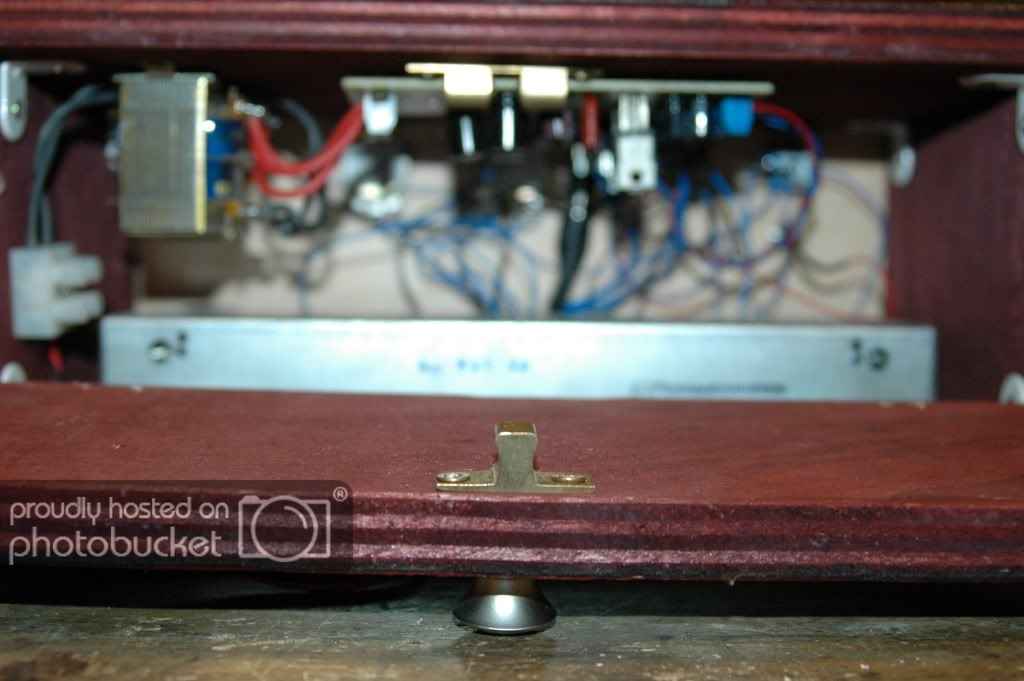

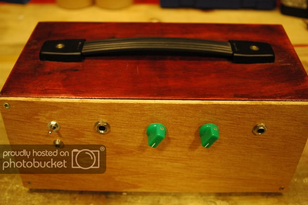

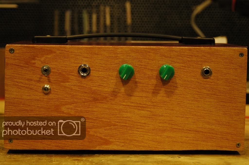

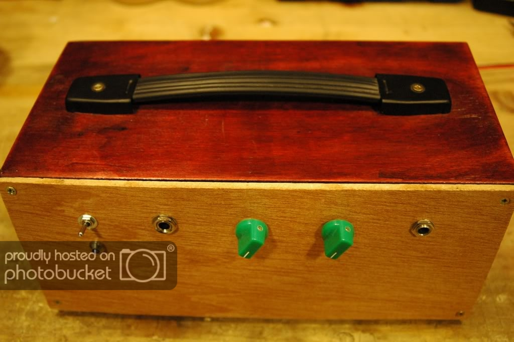

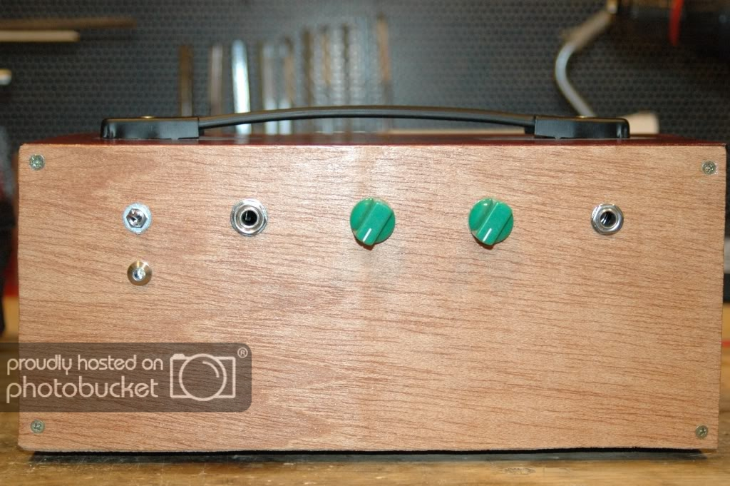

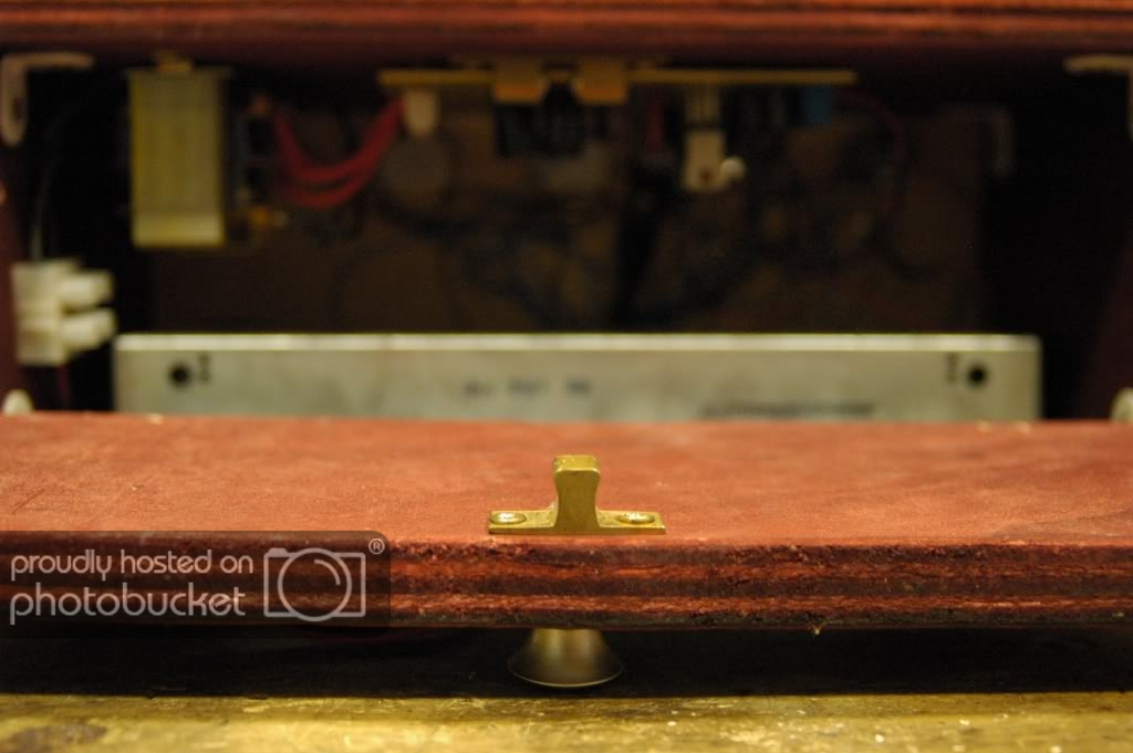

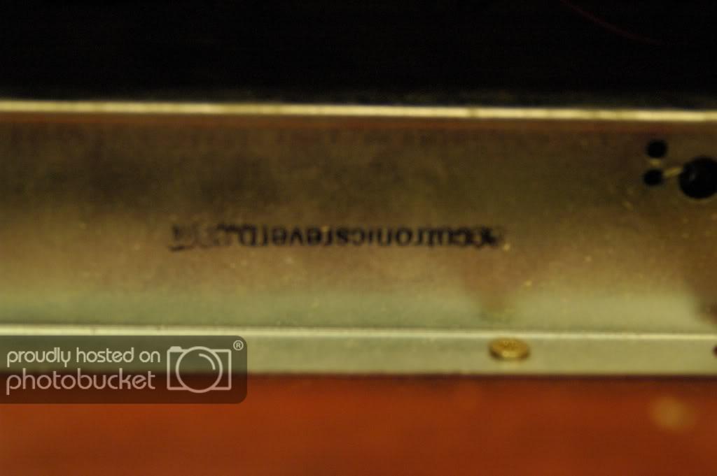

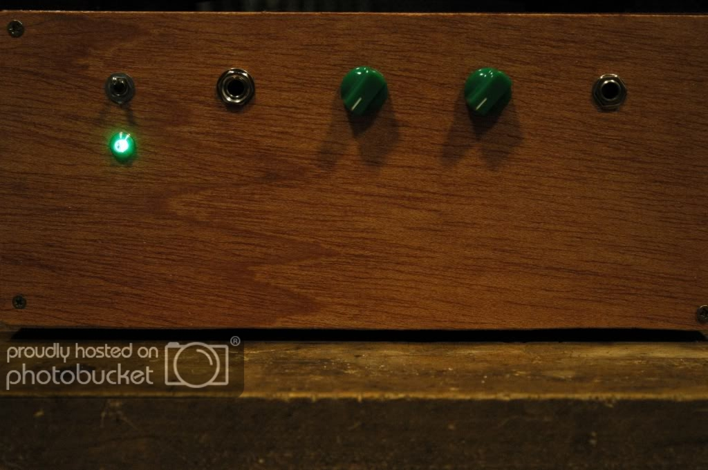

Bueno, no está terminada pero pongo unas afotos pal personal para abrir boca :D
:D
Tengo que hacerle algunas modificaciones, pero el sonido de la Reverb es IM-PRE-SIO-NAN-TE.......tienes Reverb para aburrirte suena muy bien, sólo tengo que pulirle dos cosas:
1º) Ponerle un ajuste de nivel de salida ya que saca más volumen del que le llega y llega a hacer crunch en el limpio de mi Fender Frontman, cosa que sólo consigo normalmente si pongo el volumen a partir del 8.
2º) Cambiarle el transformador de alimentación (va directamente a los 220V del enchufe) por uno encapsulado y que abulte menos porque no necesito ese pedasso de bicho que le tengo puesto ya que la Reverb consume una décima parte de lo que es capaz de entregar el que tiene ahora.
Aparte de eso me ha quedao mu mono :D y cuando le haya hecho esas mejoras ya termino el trabajo de la caja rematando las esquinas con unos perfiles de madera para que quede guapo guapo y que hará que no se vean los tornillos de la cubierta delantera.
Si os digo que he tardado más en hacer la caja que el montaje en sí.....¿me creéis? jejejejeje
Unas muestras, perdonad al que toca:
Prueba de Reverb
El clack que se escucha en la grabación al activar la reverb ya no lo hace, la grabé hace ya tiempo y sin estar el montaje completado, pero da una idea de cómo suena, tampoco tiene el zumbido que se oye de fondo, algo que tmbién arreglé, en cuanto tenga el montaje definitivo lo publicaré en mi web para el que quiera animarse a montarlo.
Salu2.

Ya digo que quiero hacerle esas mejoras, por lo que cuando haya reorganizado las PCB's lo publicaré con las PCB's en formato pdf para que sea fácil hacerlas y sin problema.
El circuito consta de dos placas, una de alimentación y la del efecto en si, he de decir que el circuito sólo vale para un tanque de reverb que tenga una impedancia de entrada de 310 Ohmios, cualquier modelo de tanque de reverb con esa impedancia de entrada será válida, es la única condición que tiene que cumplir, el tamaño del tanque es al gusto de cada uno.
Quiero intentar hacer todo el montaje en una sola placa y si no es posible por lo menos integrar un transformador encapsulado en la placa de alimentación porque el que tiene puesto ahora mismo es más de lo que el circuito necesita.
Salu2.

ok como veo que el autor fue el que revivio el tema podre preguntar sin remordimientos :( :D) en donde compraste la agarradera?? jeje
Subir
Javier Megías
por el 31/03/2010
En banzaimusic, en general se pueden encontrar en cualquier tienda que tenga materiales para hacer amplis como TubeTown o la mencionada banzaimusic.
