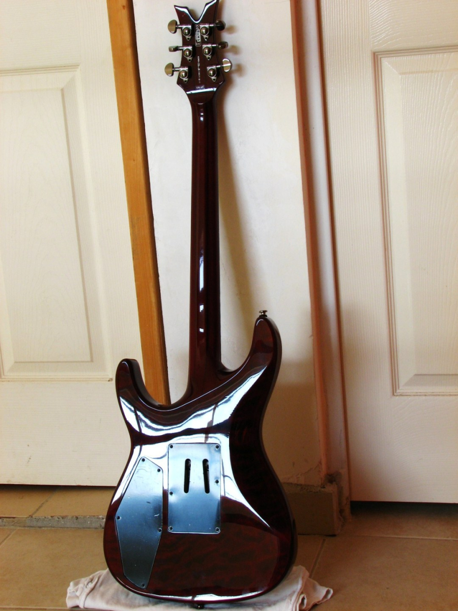

guitarra con forma superstrato, mástil incrustado al cuerpo , los acabados son de muy buena calidad, tiene un brillo espectacular , el color es rojo fuego, es medianamente pesada se siente la solides al tenerla en las manos realmente la siento supercomoda , alcanzo con facilidad los últimos trastos

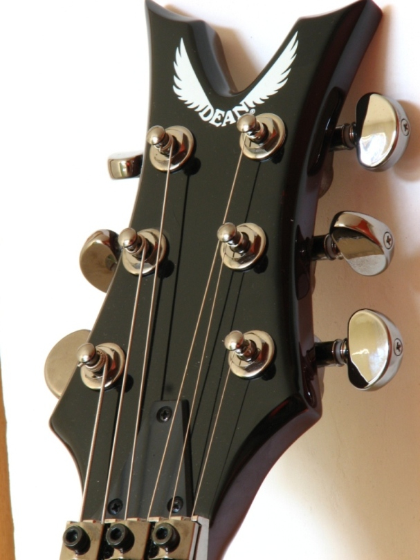

La forma de la pala es muy original, creo que parte de la forma clásica de esta marca, una pala ancha en V, pero estilizada para hacerla más delgada más acorde con la forma de esta guitarra, a en lo personal no me gusta mucho, es quizás el único defecto del diseño que le encuentro. Cuenta con afinadores Grover.

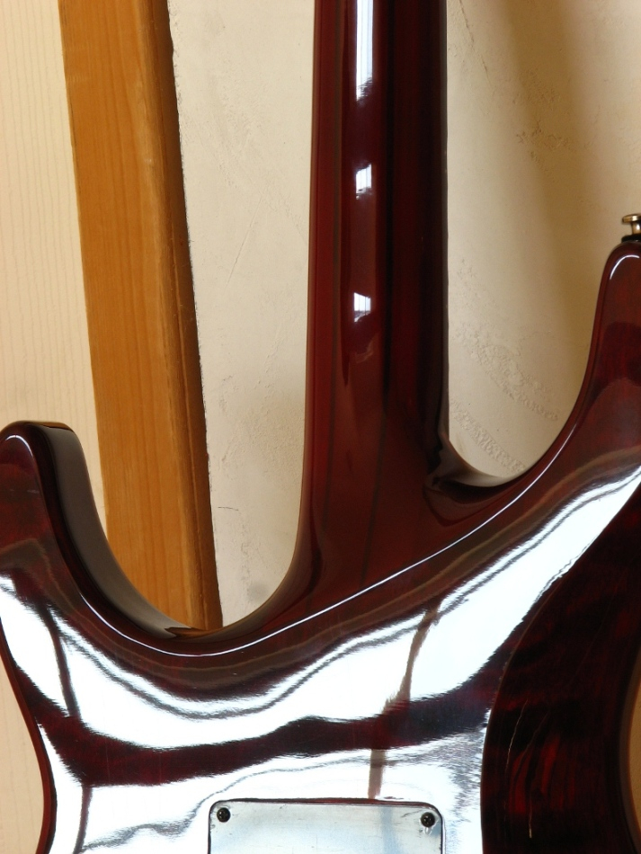

Es de una pieza incrustado al cuerpo ligeramente gordo en C tiene una suavidad al tacto excelente, realmente es muy cómodo y rápido

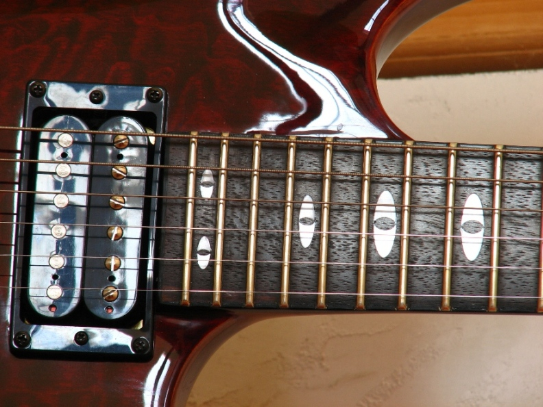

El sonido que brindan las pastillas para mi es excelente aclarando que tengo poca experiencia en guitarras eléctricas, como decirlo. Con el overdrive de mi ampli squier 10w tiene cierta claridad y buenos tonos limpios, tiene buen sustain para tener puente flotante me gusta más sonando con las dos humbucker ya que se siente más completo el sonido, mas lleno como con cierta fuerza. La pastilla de puente, ofrece el clásico wrang destacando en solos agudos y sonidos individuales de cada cuerda. La pastilla del mástil, la noto un poco débil, no tiene esa pastosidad que esperaría, siento que le falta carácter, aunque es aceptable, quizás por que esta mas separada de las cuerdas.

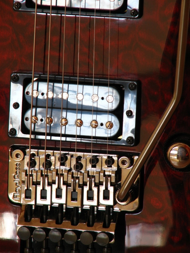

el puente es un Floyd rose 1000 series, al parecer fabricado en Korea, según consulte aquí mismo, pues yo nunca había tocado un Floyd rose, ni un flotante ni tremolo, y pues he leído que otros puentes flotantes al manipularlos desafinan o no vuelven a su posición original, ( ejem Ibáñez Edge III ) , lo que puedo decir es que este puente funciona perfectamente, no desafina en lo absoluto , tiene un retorno muy preciso , aunque lo siento un poco duro. Para mi funciona perfectamente, la parte negativa es la unión de la barra al puente, esta se hace por medio de una rosca y al darle presión se queda fija, pero al estar manipulándola, la rosca pierde esa presión con facilidad dejando caer la barra, además entre el orificio y la parte que se introduce hay cierto juego, esto hace que al moverla con poca presión tenga un movimiento interno que molesta, se escucha cuando topa un tac tac. Punto malo.

Unión de la barra del puente…..

gran review, pero no me gusto el rosewood empleado en el diapasón, es muy poroso, los poros están muy grandes, mucha cantidad de ellos, el color no es ni oscuro ni claro, me gusta que sea un color mas definido, lo es o no lo es, aunque la guitarra se ve muy bonita, la pala en lo personal a mi si me gusta, y nunca he probado esos micrófonos, habría que ver como responden.
