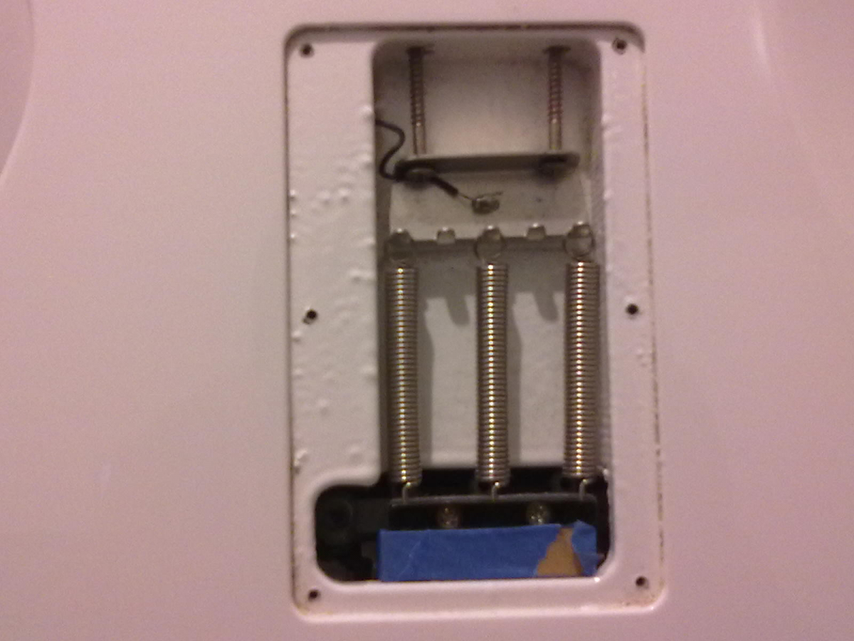

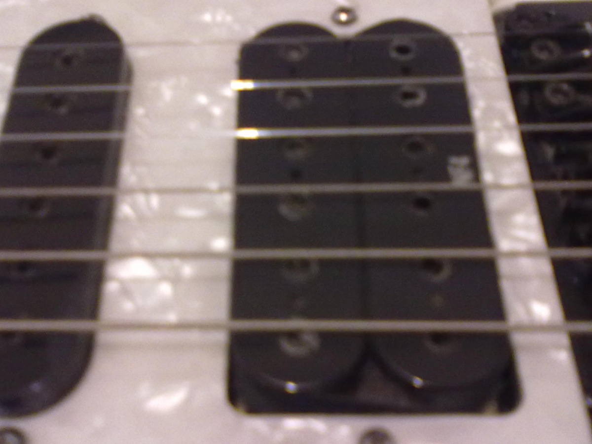

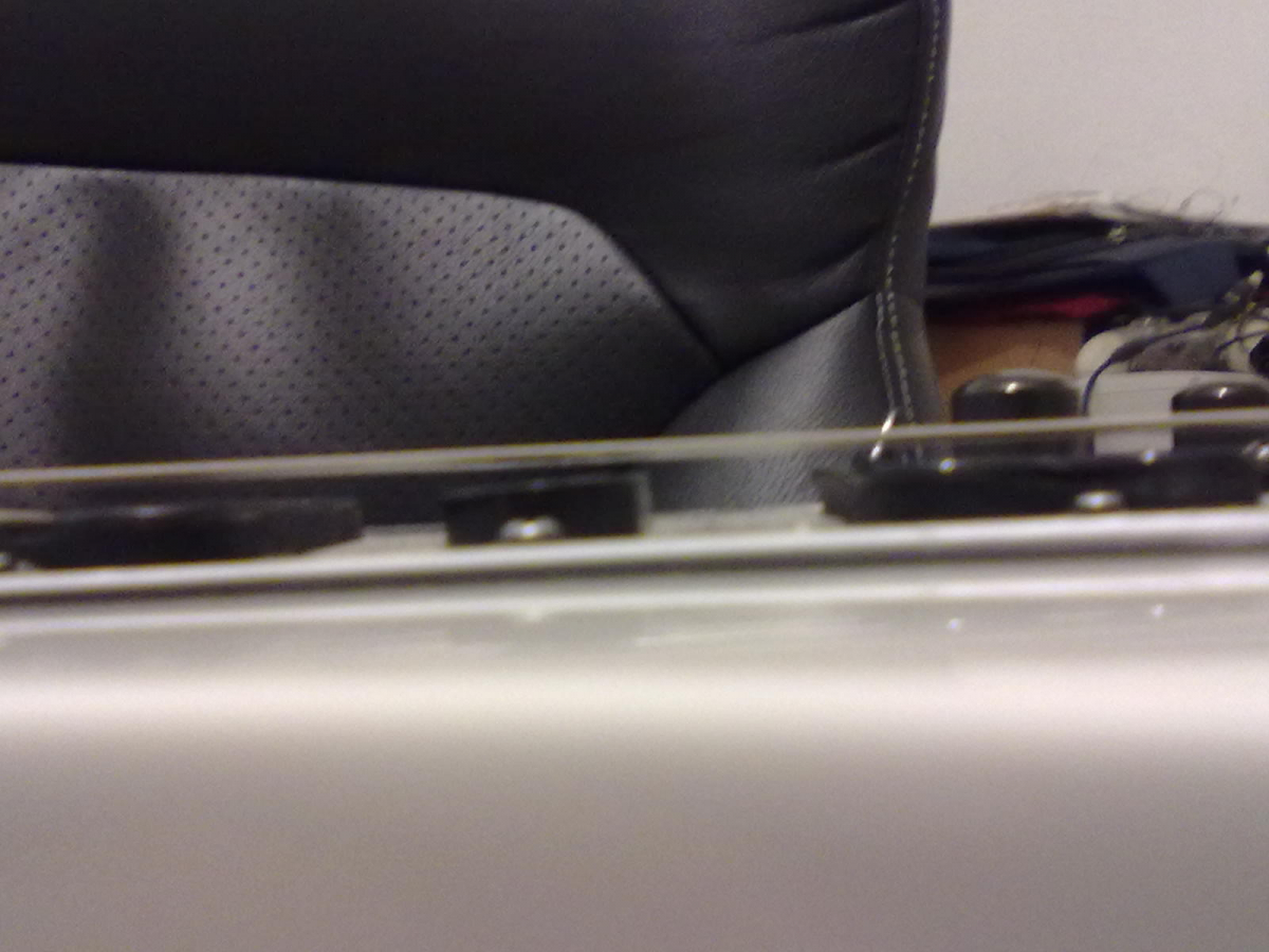

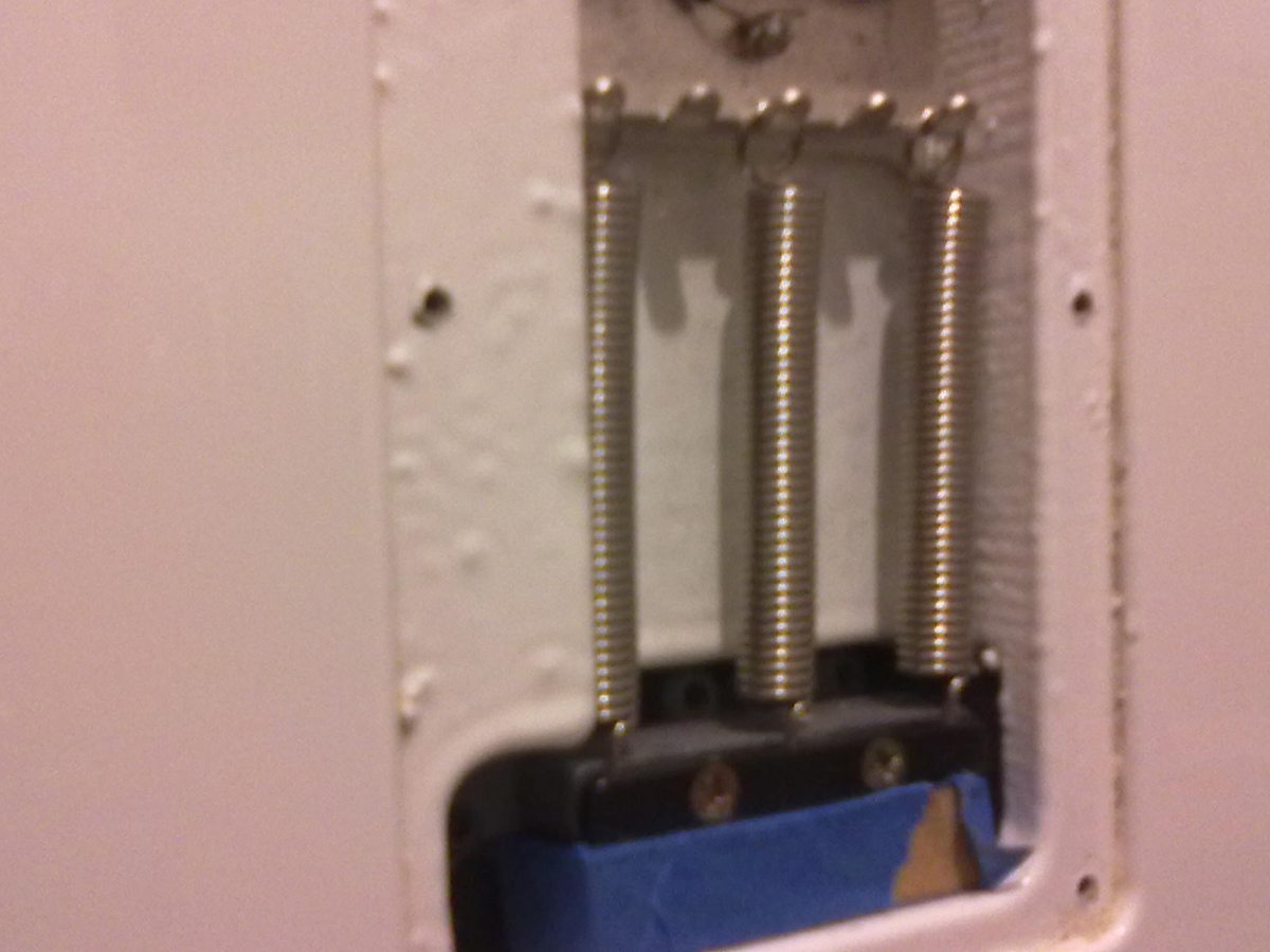

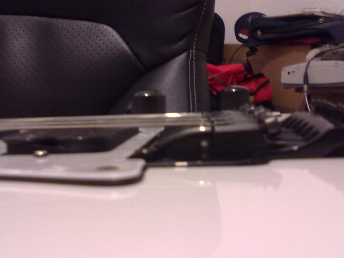

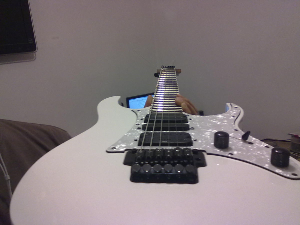

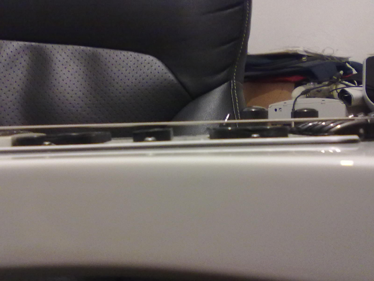

Saludos, soy nuevo por este foro y me remito a ustedes conocedores y expertos en el tema siguiendo las instrucciones de este foro así como también de los videos en youtube he ajustado mi guitarra con un EDGE III tengo un ibanez 350DX , el problema es el siguiente : cuando meto un sonido limpio oigo un sonido muy saturado aclaro la guitarra no trastea, tengo el tremolo bloqueado ya que nunca uso la palanca y en lo personal el método de sujeción del edge 3 no me agrada para nada, por lo que leí lo más probable es que sea la distancia de las pastillas la cual he ajustado pero no consigo eliminar el sonido este sonido empeora si subo a tope el tono, lo más extraño es que con distor de mi pedalera va todo bien pero en limpio si se oye raro a mi parecer , otra cosa que he de mencionar es q la pastilla del mástil se oye mejor en limpio que la del puente.Algún consejo??? Por cierto subo unas fotos de mi guitarra. e315f46b4f54dfe2d4a02831291b4-1051235.jpg02a5204e1c4e798e2805e9d287e66-1051235.jpgdd8cc7d7ec41b5fe418b6eb969a1b-1051235.jpg64946db50f26618062f6361369a21-1051235.jpga47392debc62a087061c3f71c5b76-1051235.jpg069de76aefac8b8cc445f7de03a1b-1051235.jpg4cc35ba6a55224916c7d43d3b1f30-1051235.jpg

baja las pastillas a tope.

Gracias lo he hecho y también no me había percatado q solo un tornillo estaba soportando la tensión de las cuerdas por alguna extraña razón no estaba bien apretado y se salió, apretando los tornillos y bajando la altura de las pastillas , las cuerdas se suavizaron y el sonido mejoro notablemente. Gracias Saludos
