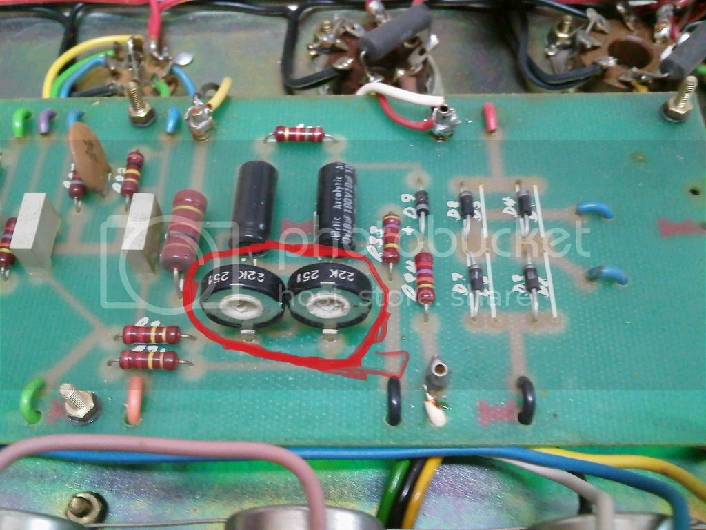

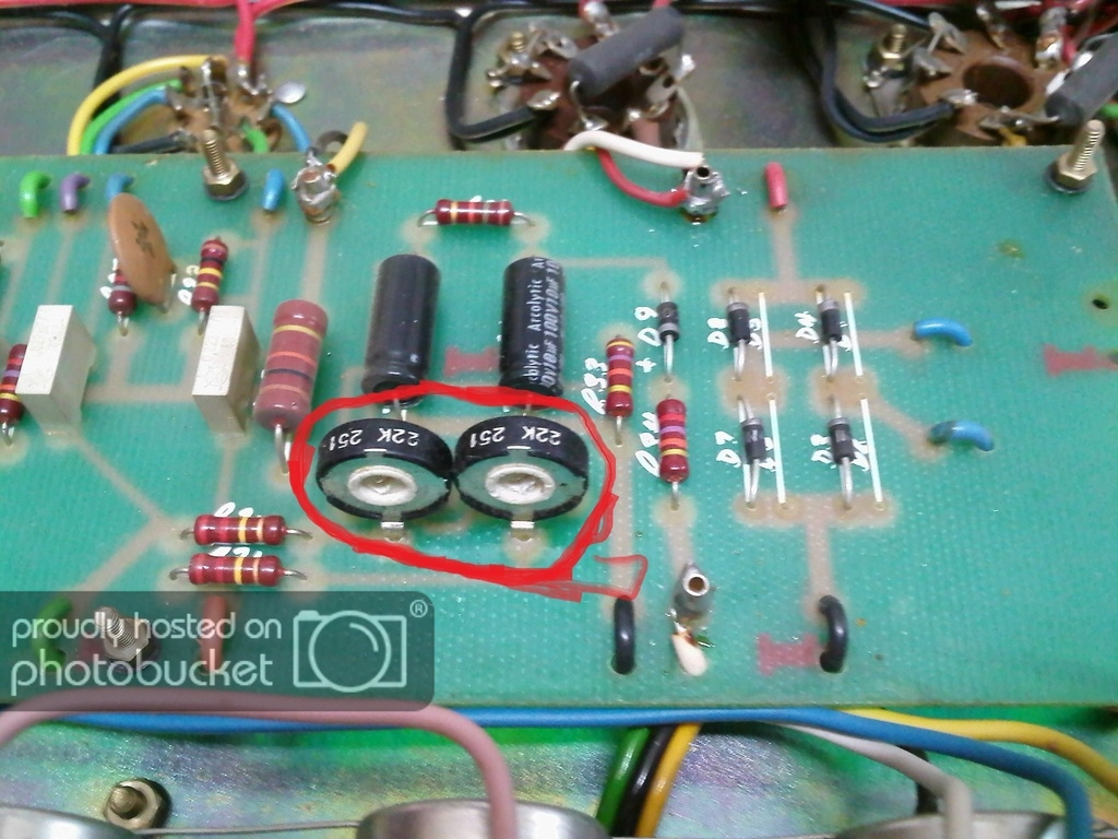

Varanasi
por el 15/04/2015
He echado un vistazo al ampli y si no me equivoco la resistencia de la que me habláis son los dos reguladores de bias que lleva,pues son de 22k que supongo que las tendré que poner de 10k ¿no?
He echo una foto para asegurarme. ¿Son estas que rodeo?
De todos modos sigo sin entender por que las anteriores válvulas las ajuste sin problema.
¿Alguien sabe donde puedo comprar las resistencias en caso de que tenga que sustituirlas?
Gracias.
