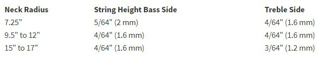

En la entrada #3 se puede descargar un pdf con ajustes muy completos recomendados por Fender.
Aunque para un radio 7'25 indica 2mm en la sexta, en el local hay una tele blonde 52' blackguard con la 6ª en 1'6mm y no hay trasteos por ningún sitio. Para eso,mástil, puente y demás elementos han de estar como deben. Ajustados en su sitio con precisión.

For electric guitar action, in our opinion, a good default string height at the 12th fret is typically about 6/64th of an inch (2.38mm) on the bass side and 4/64th of an inch (1.59mm) on the treble side.
De la página de stringjoy, por ejemplo, que es un fabricante de cuerdas americano, que tampoco quiere decir nada, sólo que coincide tenía en los marcadores su calculadora de tensión de cuerdas.
Pero vamos, que no es tan, tan raro, ni tiene por qué implicar problemas de nivelado y demás

Lo que dice Fender
Pero no olvidemos que son unicamente puntos de referencia sugeridos.
A las variables como el Radio, tipo de trastes, curvatura del mastil, calibre de cuerdas y tipo de entorchado, afinacion, ... hay que añadir otra en la que permitirme que insista y que a mi parecer es la mas importante:
Cada guitarra requiere su propio ajuste y cada guitarrista requiere idem, segun su estilo y tecnica de tocar.
