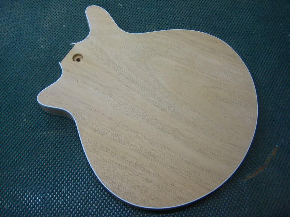

Body - Blockboard with oak inserts and tonal chambers, veneered with mahogany

Body - Mahogany with tonal chambers, bookmatched mahogany top

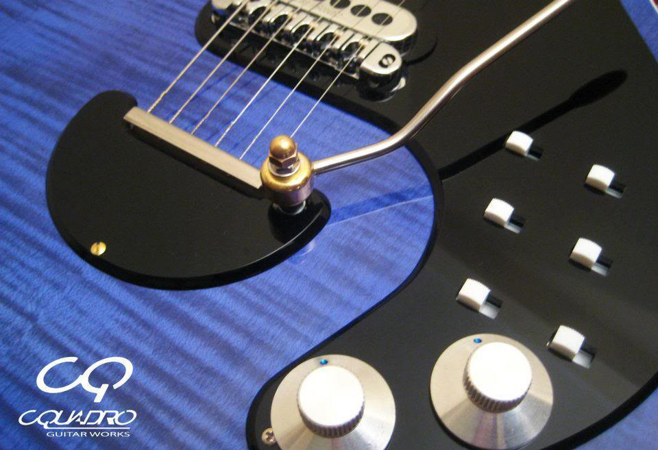

Switches - 3xOn/Off , 3xPhase white switccraft mounted on an aluminium plate

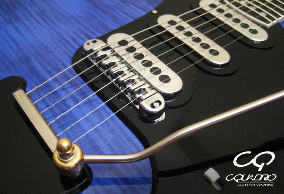

Mi intención tras valorar muchas opciones fue la de hacerme con las prestaciones del modelo basic de calidad de maderas y peso pero con la potencia de sonido y componentes del modelo extreme, así que hablé con CQ Guitars para hacerme con mi CQ Basic Blue Custom

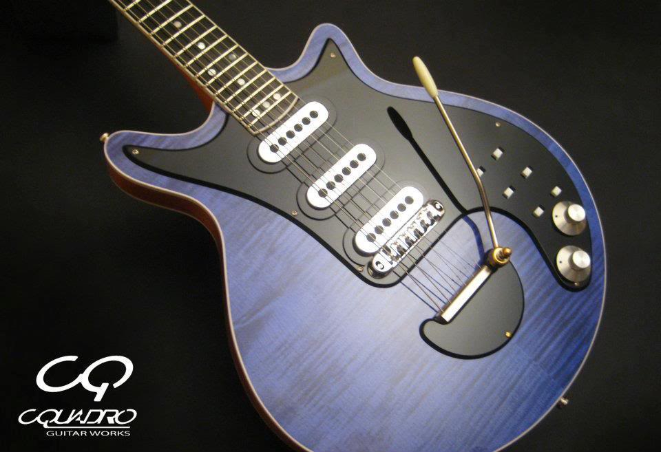

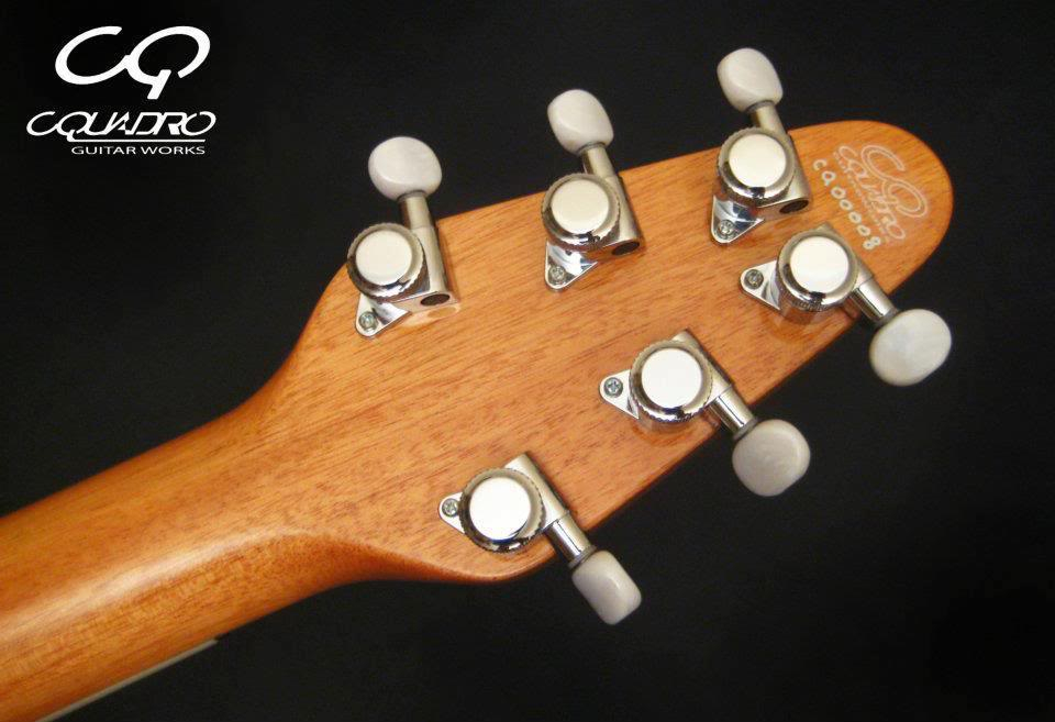

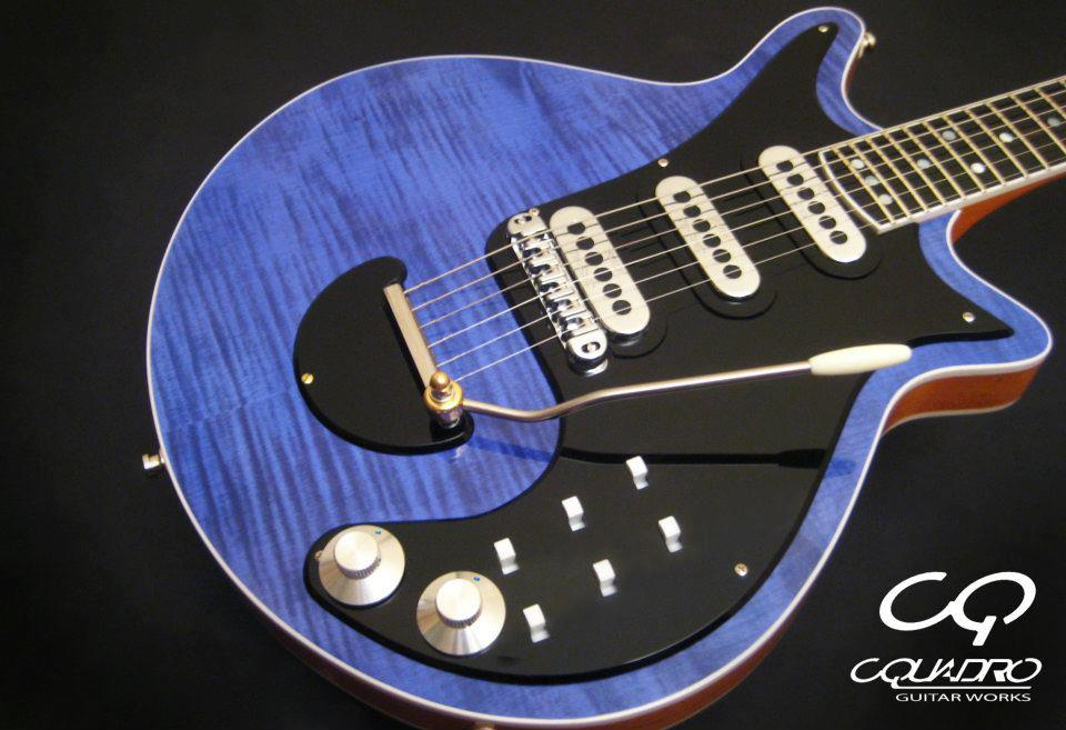

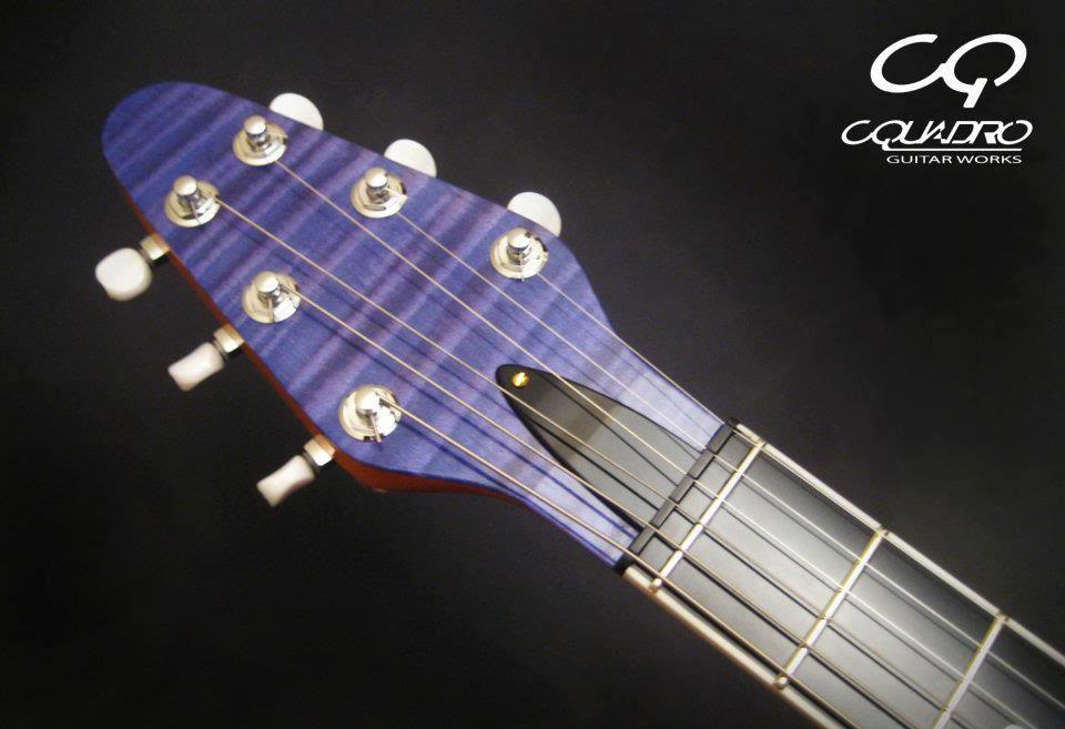

LA GUITARRA
Body wood - Honduras Mahogany with tonal chambers
Top wood - Curly maple top book-matched
Binding - White in ABS
Neck wood - Honduras Mahogany bolt-on
Fretboard wood - Lacquered ebony, 24 frets, 14” radius, 24” scale
Neck profile- 22 mm at nut, 24 mm al 12th fret
Nut - Graphtech Black TUSQ
Frets - Dunlop 6130
Zero Fret - Dunlop 6105
Inlays - 6 mm white mother of pearl
Truss rod - Double action

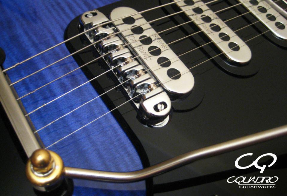

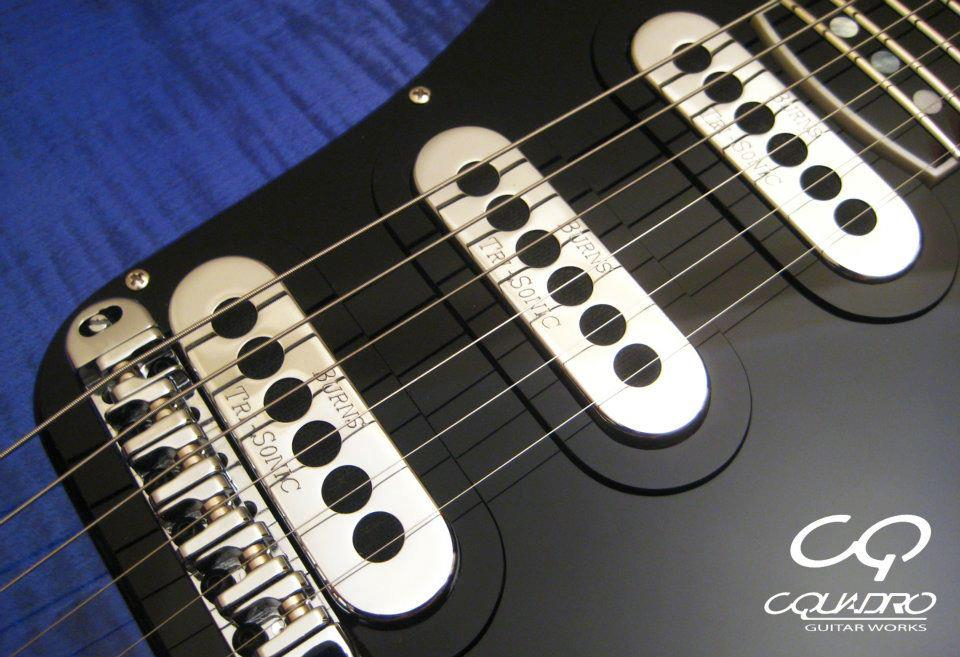

Bridge - Wilkinson roller bridge
Tremolo - Made from steel and brass, built following CQ projects
Tuners - Schaller locking with pearloid buttons
Strap pins - Schaller locking
Pickups - Adeson Super set

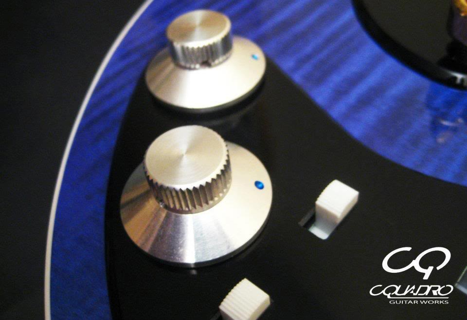

Switches - 6 white slide switchcraft
Potentiometers - Audio Bourns 250k log
Capacitor - Sprague 0.022 uF
Control plate - One for pots and switches made from aluminum
Pickguard - 3 mm black Perspex
Shielding - With conductive painting
Strings - Elixir 09
Finish - Gloss polyurethane
Case - Hard case
Other - Blue top, natural back, neck binding.
Como podéis ver aposté por las prestaciones del modelo basic customizando la electrónica, clavijeros y pastillas según las especificaciones del modelo extreme y con un look bastante diferente.
Otra de las mods aplicadas que mas he notado es el mástil, Brian toca con un bate de beisbol, el cual para manos torpes como las mías era un "revienta.muñecas" así que quise customizar algo intermedio, es decir, el grosor de una BMG.
Tuve dudas a la hora de decidir el tipo de puente (Custom handmade ó Wilkinson), al final abogué por este último, el motivo era que el custom basado en el diseño original lleva unos rollers que Brian tenía muchos problemas cada vez que rompía una cuerda (90% de posibilidades de perder el roller) así como el quintaje de la guitarra y ajuste se hacía mucho más complicado, así que preferí el Wilki, que no es fiel estéticamente al de Brian, pero sí tiene las prestaciones de la luthiería moderna para ajuste, seguridad y estabildiad a la hora de tocar, pues yo quería una guitarra para salir a tocar con total seguridad, no una guitarra de "expositor".

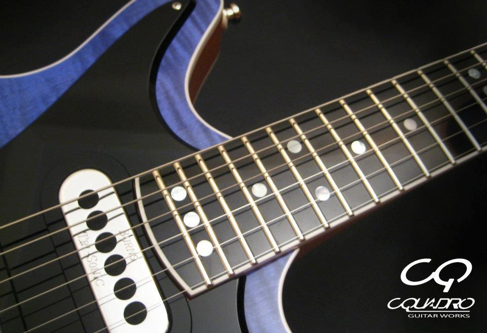

ACABADO
El acabado fue lo que más me llamó la atención, la manera en la que está pintada, como mima hasta el mínimo detalle, el perfecto alineado y nivelado de los trastes, el setup de puente, trémolo y pastillas, la instalación de electrónica....
Si os soy sincero me dió la sensación que más que una guitarra hecha "a mano" había comprado una guitarra de una gran fábrica tipo PRS o Gibson, es decir, sigo sin dar crédito a cómo consigue ese acabado tan mimado, detallado e increíble, de hecho mi luthier de confianza aquí en España cuando vió la guitarra me dijo, joder, esto sí que es una guitarra y tontería es revisar el ajuste pues está perfecta!!

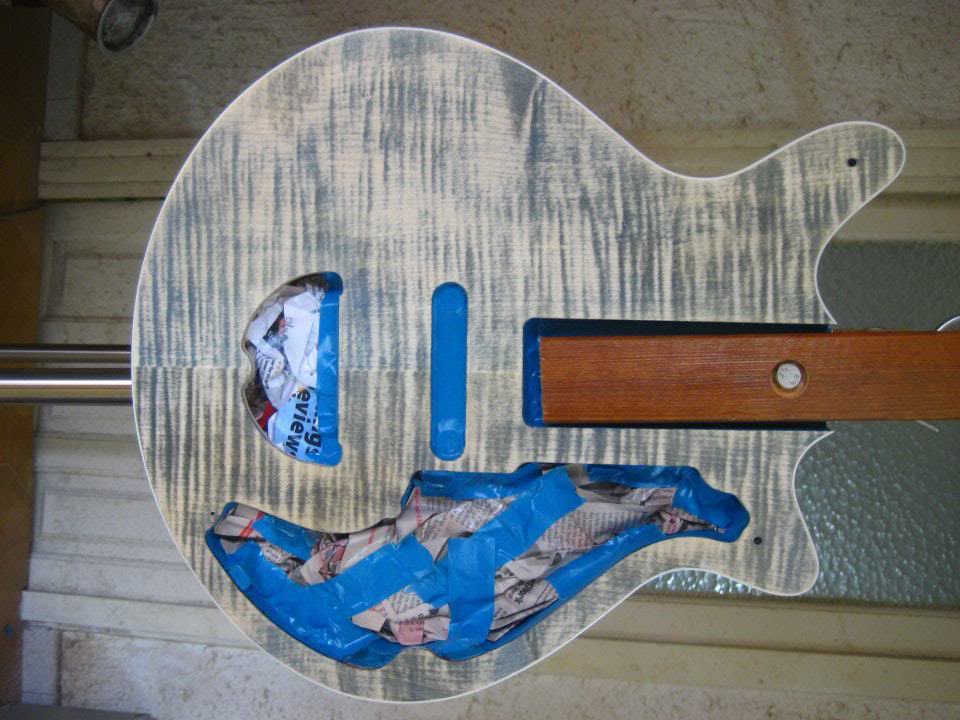

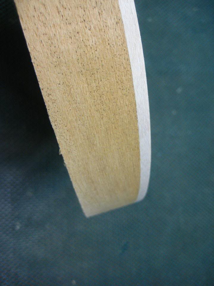

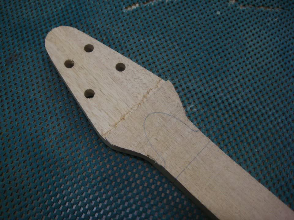

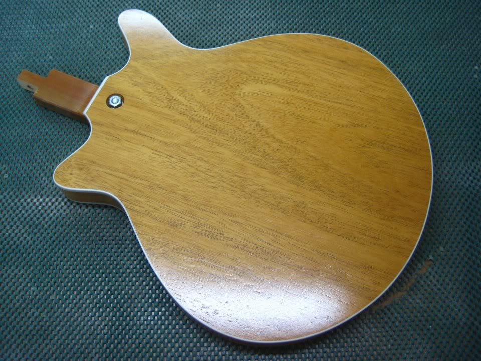

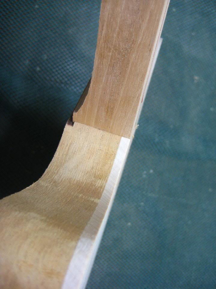

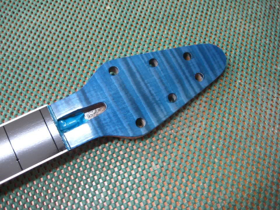

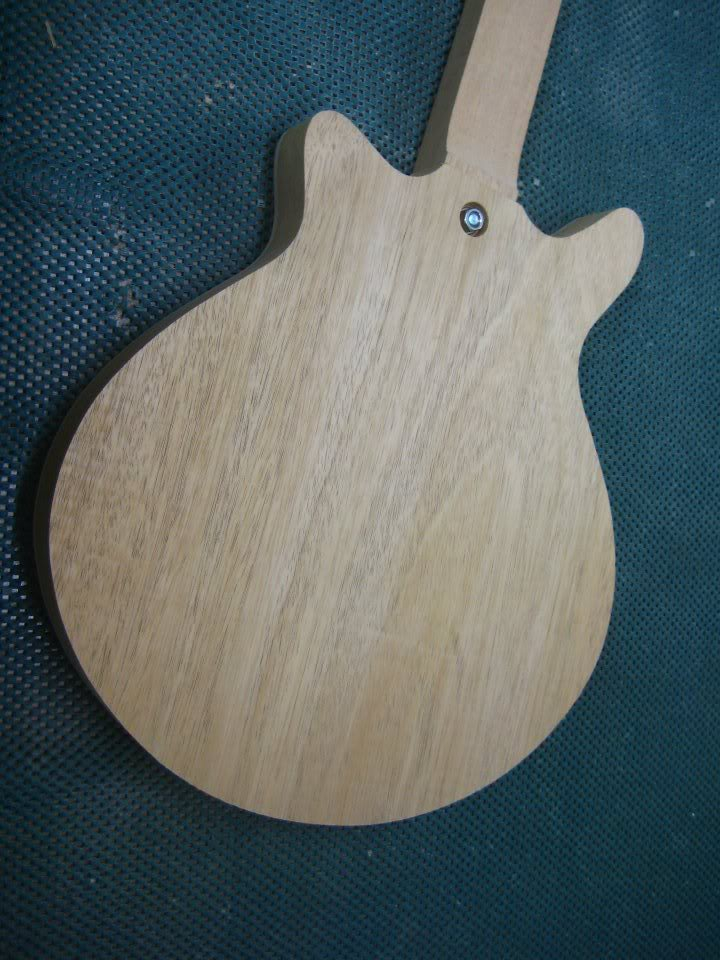

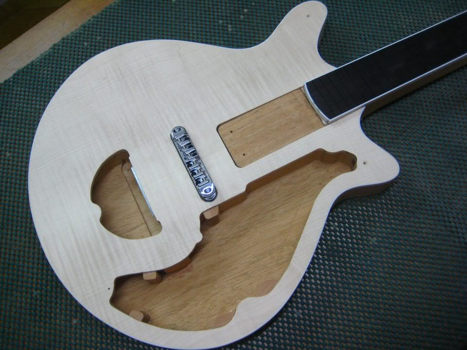

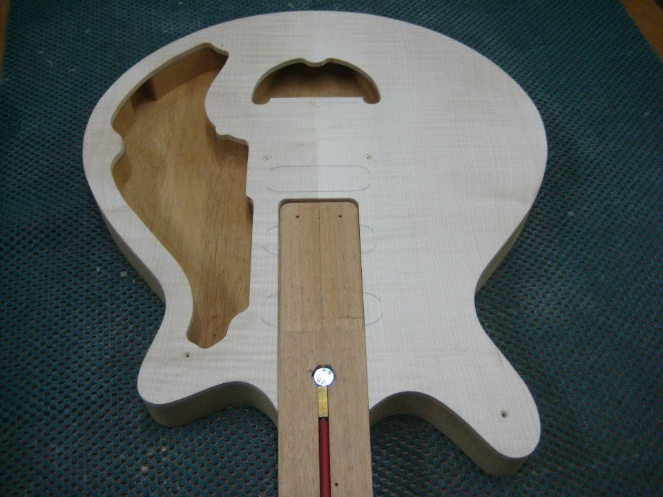

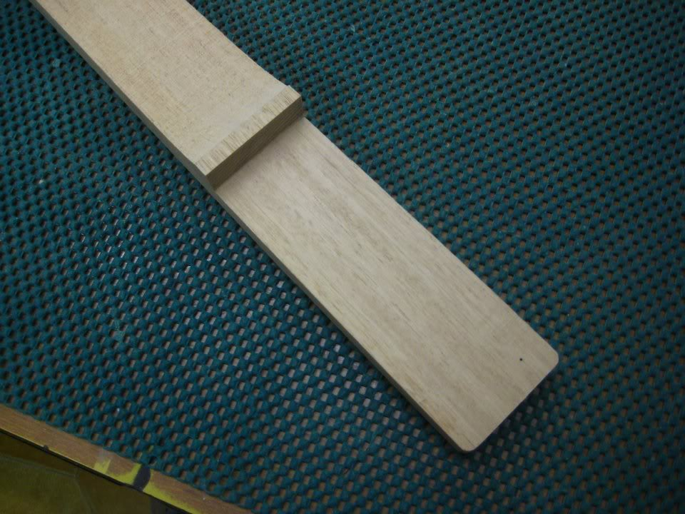

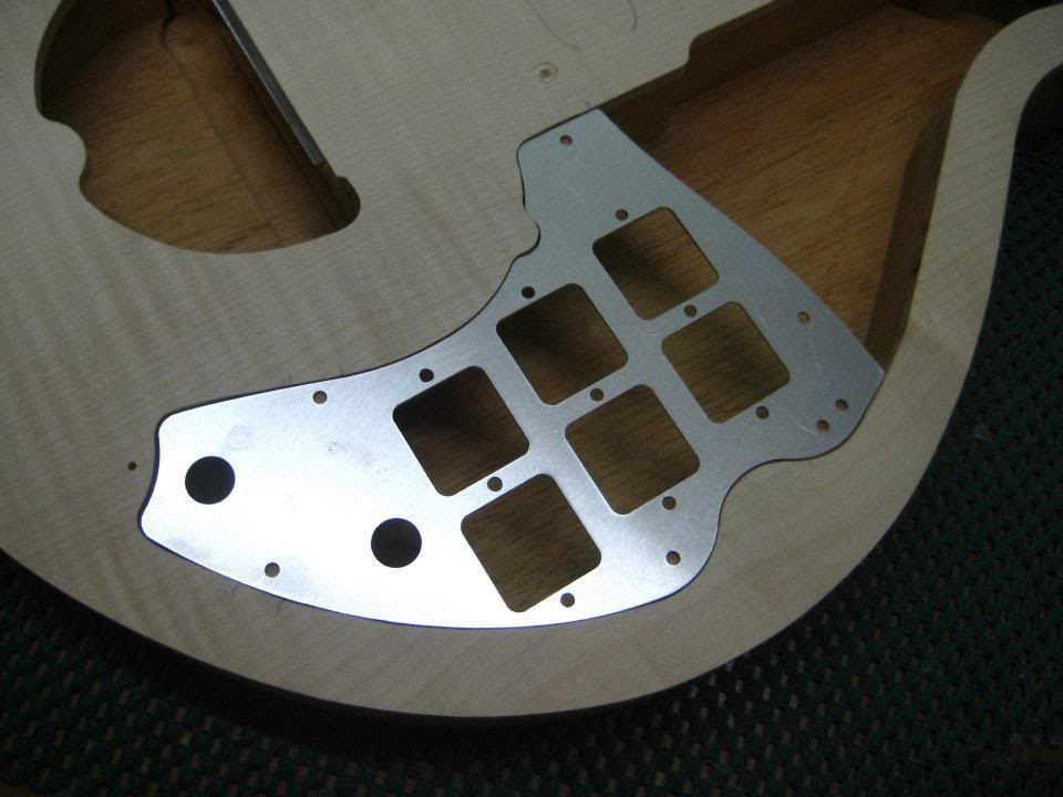

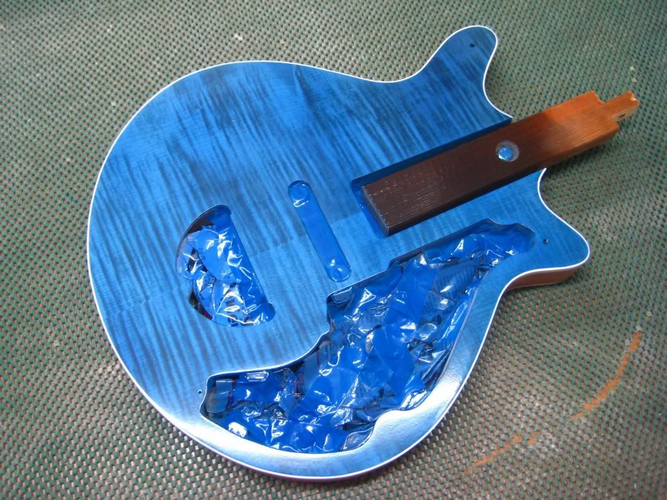

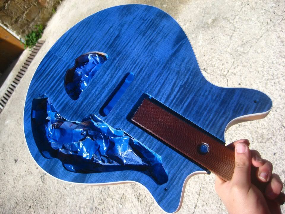

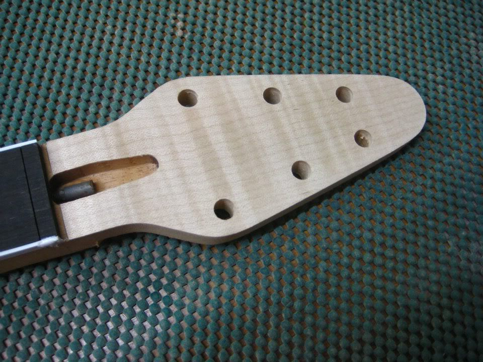

FOTOS DE LA CONSTRUCCIÓN

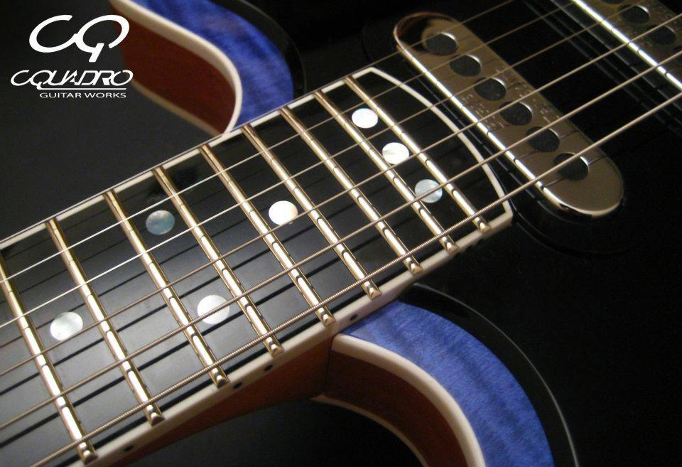

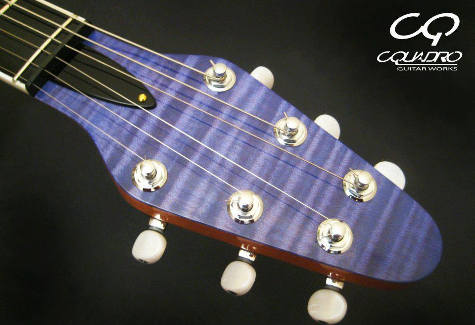

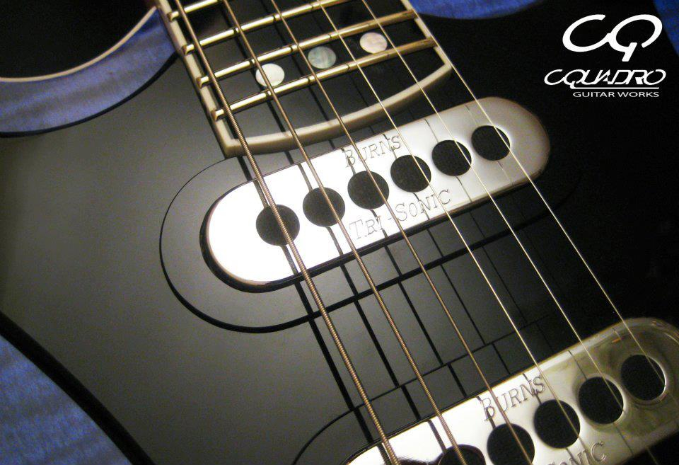

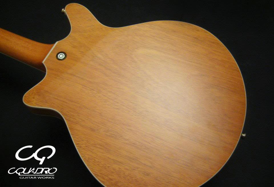

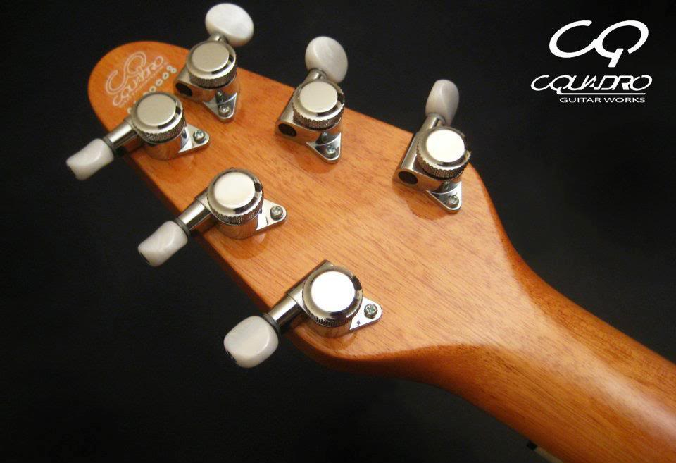

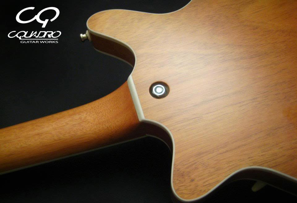

FOTOS DE LA BESTIA
