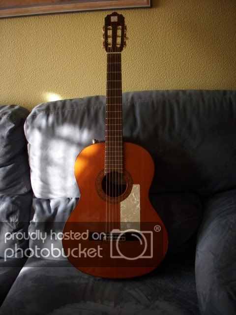

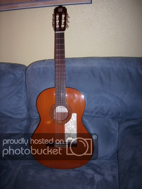

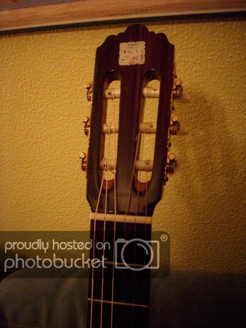

Una Alhambra de gama media

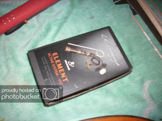

Tiene los aros y fondos laminados,pero la verdad es que no suena mal,y su dueño la quere electrificar con un previo activo.Nos hemos decantado por este,un LR baggs con control de volumen y tono,y fácil de instalar

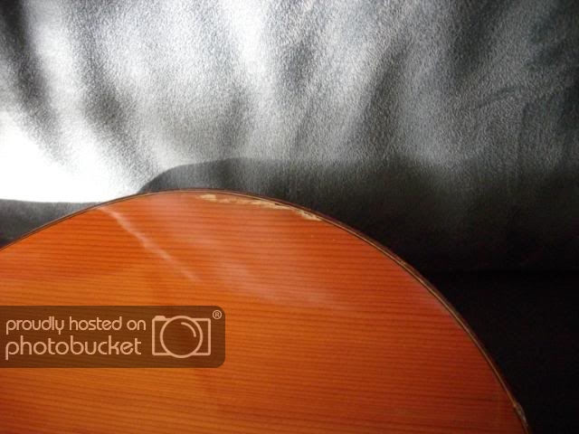

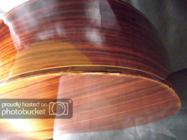

Con todo y con eso la guitarra presenta sus desperfectos,debidos a un "préstamo familiar " :-? Entre ellos el fondo roto

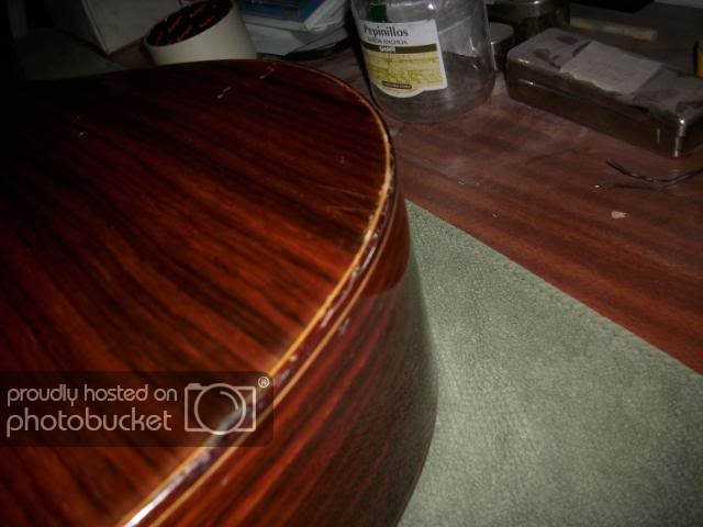

Golpes

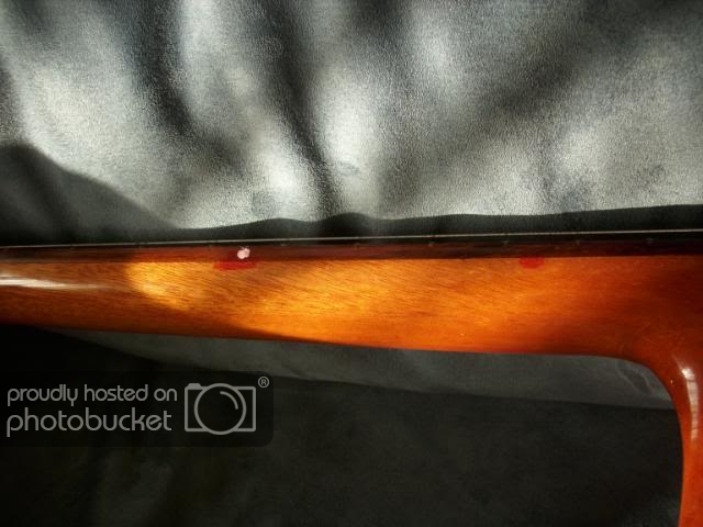

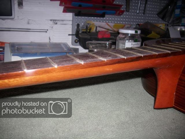

Y pintarrajeo para marcar los trastes

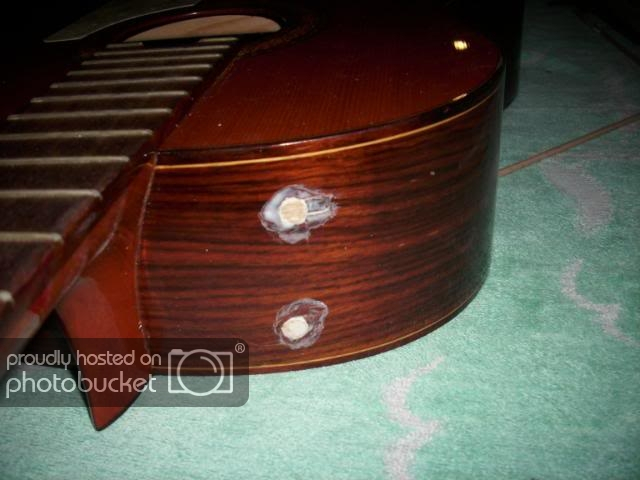

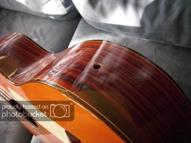

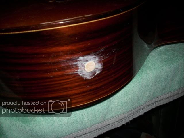

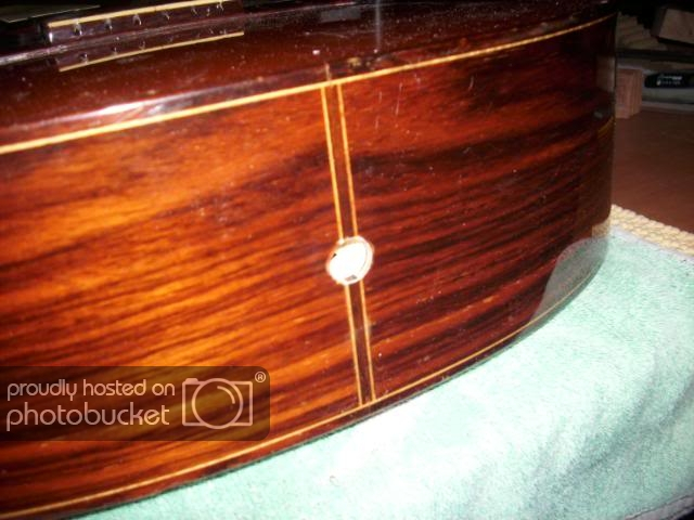

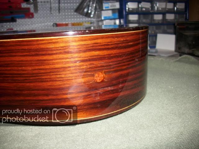

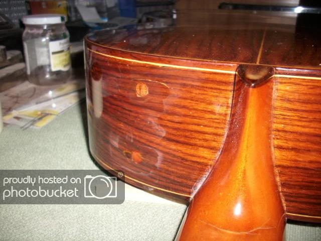

Lo que también figura como obra es obturar la anterior instalación
Lo obturé con varilla de haya y cola que louego tintaré

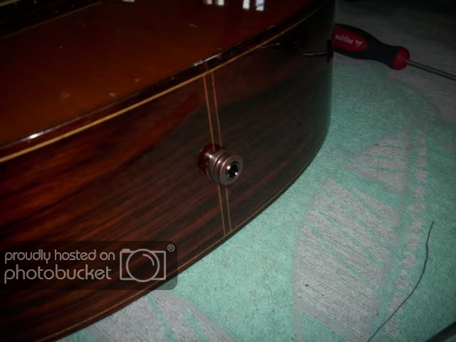

El jack
Y el orificio del jack en la base de la guitarra a fin de usarlo como strap,el cierre del previo viene para eso

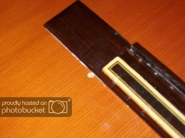

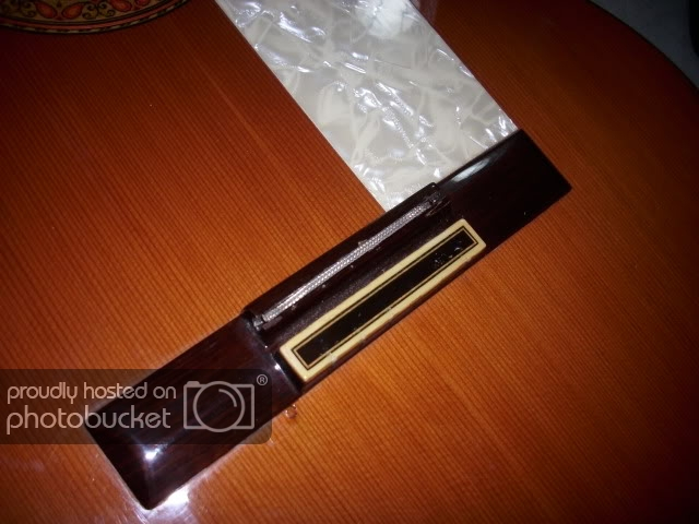

El agujerillo de la tapa lo sustituiré por uno en la base de la selleta

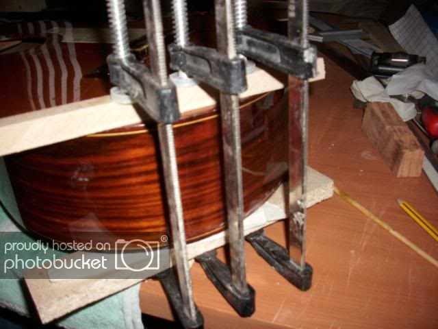

Y de momento tengo encolando la tapa
Las marcas con gasolina de zippo han desaparecido

Un poco de juego con el tinte y queda discreto
La guitarra no va a quedar como nueva pero sí que recuperará su aspecto de "normalidad" en cuanto a uso por los pequeños golpes y desconchones comunes en estos instrumentos...Tras quitar los gatos...

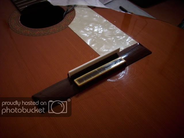

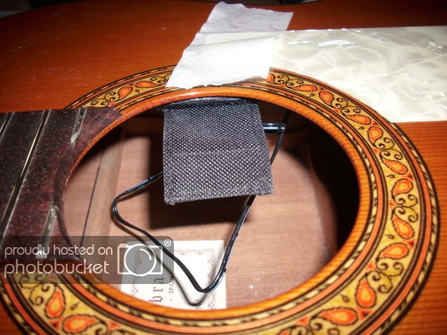

La instalación del previo es sencilla..Colocamos el jack,que además vale de strap
El cordel del piezo,bajo cejuela

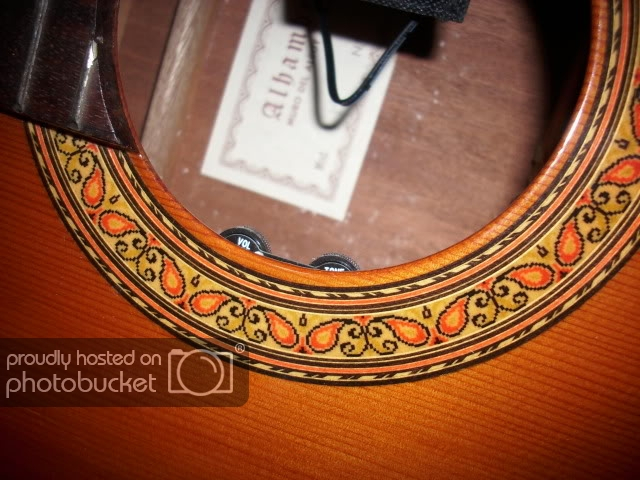

La bolsita de la pila

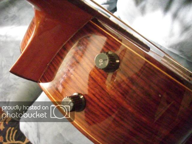

Los controles
Ajustamos una selleta

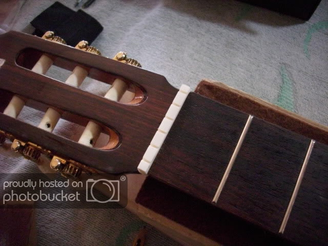

Una cejuela de hueso

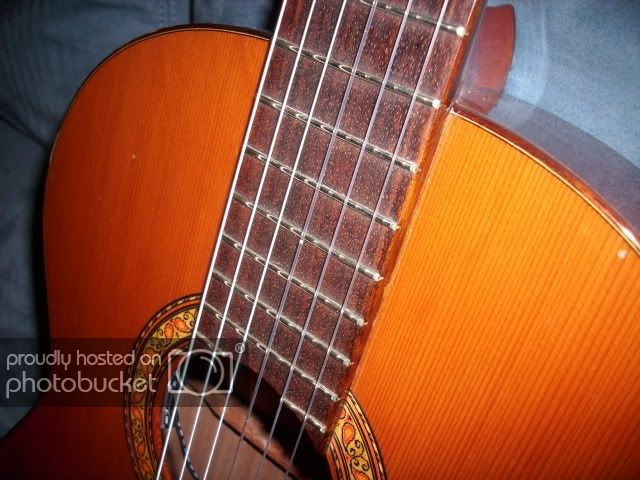

Cuerdas
Y música
