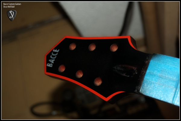

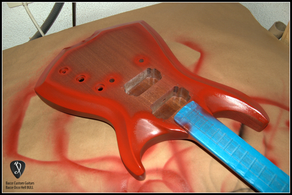

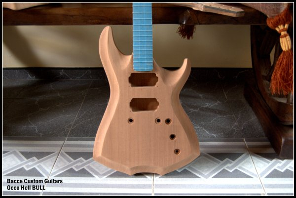

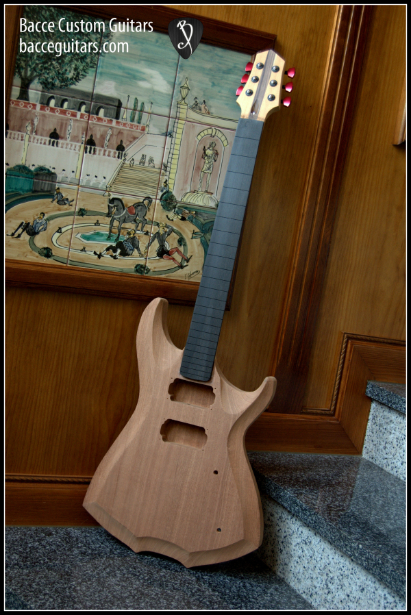

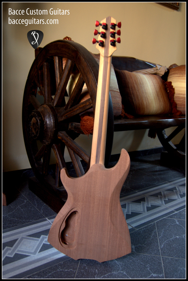

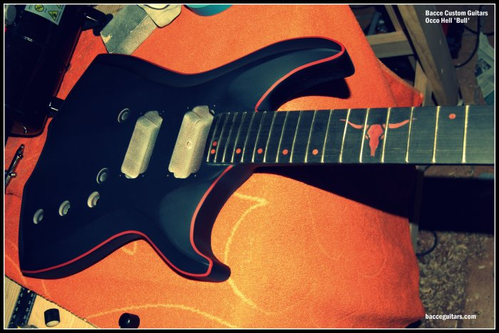

Bueno, aprovechando que andamos rematando cosillas, vamos a poner algunas fotillos del proceso de construcción de esta guitarra, que afortunadamente ya tiene dueño. Y además en breve podrá recogerla para subirla a los escenarios del norte de España (para empezar jeje).
El modelo es el Hell (tipo superstrato) y personalización BULL, acabada negra mate con detalles en rojo. Actualmente se encuentra pintada y a la espera de empezar con los acabados. Espero que os guste!
Body: Caoba 1 pieza.
Mástil: Alistonado Caoba y Pau Ferro.
Diapasón: Ébano.
Alma de doble acción.
24 trastes medium-high.
Inlays personalizados en mármol rojo y pink ivory.
Puente Schaller fijo con microafinación.
Afinadores Custom Sperzel Trim-Lock Negro y Rojo.
Pastillas Bare Knucle Nailbomb Calibrated Set Cover Rojo.
1 Vol (Push-pull Single Coil) + 1 Tono + 3-way switch.
Black eye-cat jack.
Acabado en laca mate.

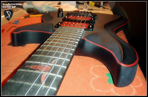

Por cierto, aunque no se ve demasiado bien, un detalle de cómo son los inlays.
Prometo fotos mejores en breve. (En cuanto le quite toda la cinta que lleva puesta! jaja)

Que buena pinta tiene esta guitarra!! Como has hecho los inlays?

Los inlays redondos rojos que son de mármol rojo los compro a un proveedor que vende inlays en estos materiales.
Está tan extendido el inlay redondo que sale a cuenta cogerlo hecho en diferentes medidas. (salvo que sea personalizado)
El cráneo del toro está cortado a mano de un taco de Ivorypink (marfil rojo).
Un poquito de paciencia y listo!
:rock: :rock:

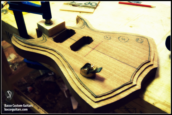

Runa
por el 25/09/2013
Mu wapa!!! oye una preguntilla, el cepillo curvo que usas para los rebajes es de 8 o de 12mm??? :bufon:
Subir
1
Bacce Guitars
por el 28/09/2013
Es un IBEX de 17mm.
Y para lo que no entra, la gubia 8/20 y 7/8, normalmente. :)

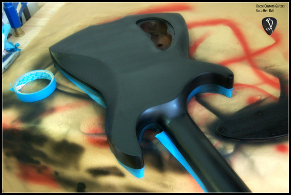

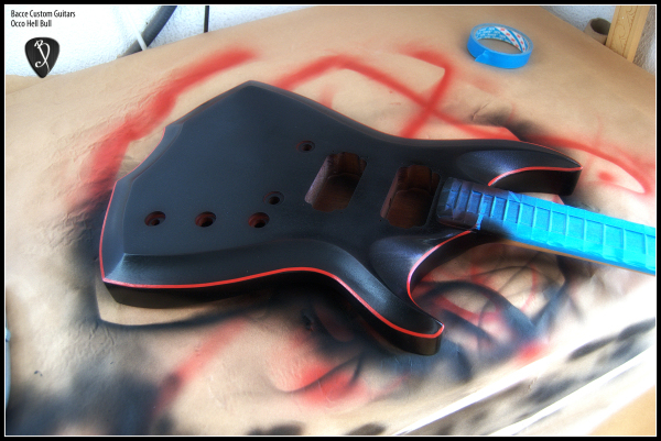

Bacce Guitars
por el 28/09/2013

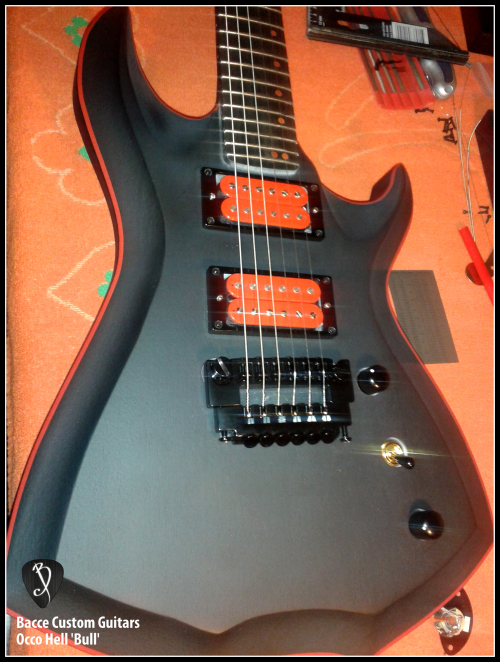

Acabado mate listo!
Un poco trabajoso, para dejarlo bien uniforme, pero ya está.
Esta semana montamos todo el hardware, ajustamos y a dar cera!

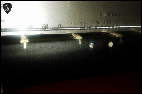

1.5mm en traste 12 para todas las cuerdas. Calibre de cuerdas 11-50.
