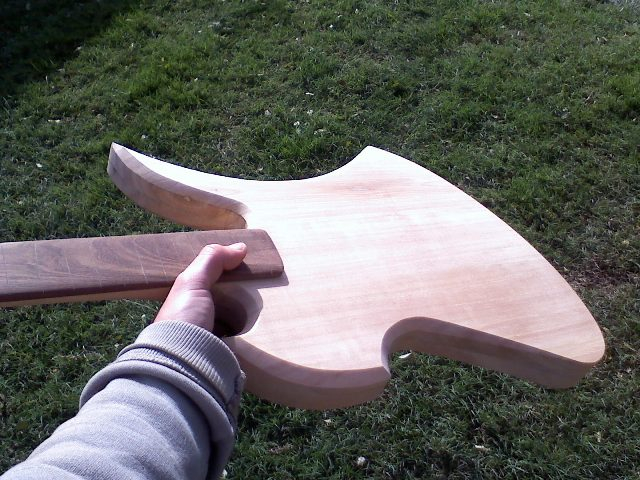

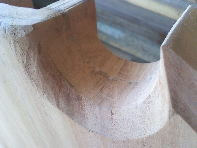

y despues de mucho sin postear asi va quedando la mocking!!!53ca39f6179c88b50fc9b0b4641ae-741564.jpg

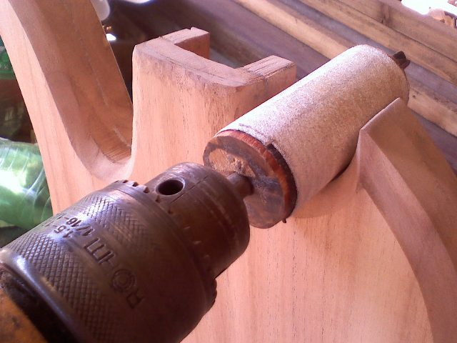

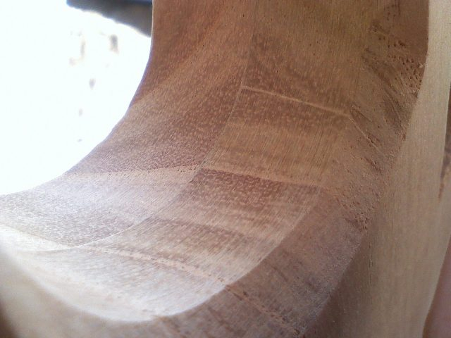

despues de trabajar los cantos me arme una herramienta lijadora!!! bastante casera pero a la ves util!!ad9cbcaf3efa5024ea21a048aab4c-741564.jpg
y el resultado!!!

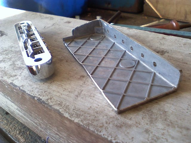

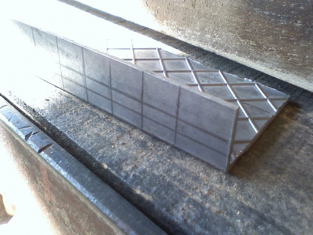

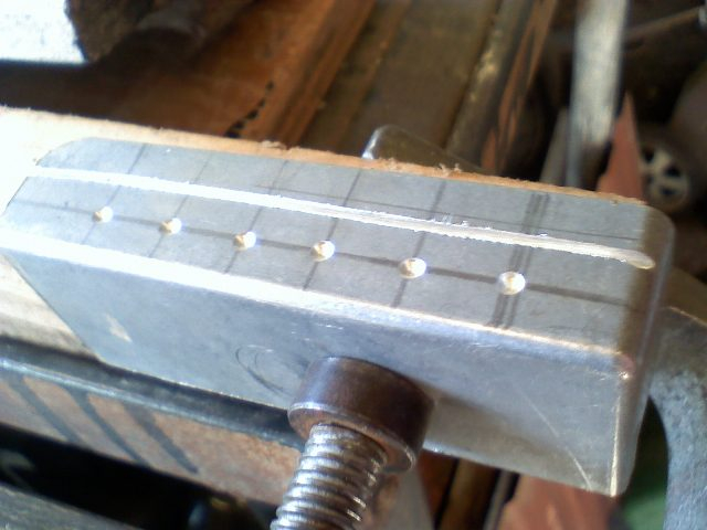

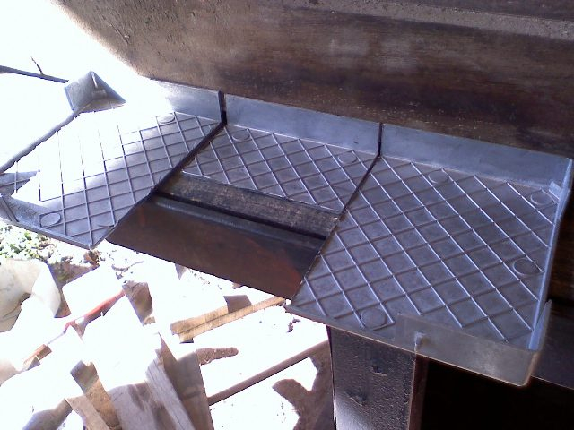

pensando y viendo en internet imagenes se me ocurrio provar hacer mi propito puente!!!a392924a34d6ac47babed2055c437-741564.jpgec8f0746e02493403c67a18982943-741564.jpg

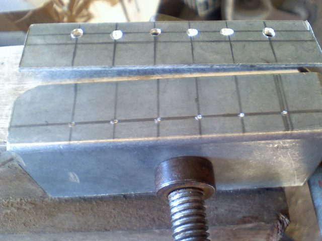

pero los agugeron no salieron bien a la primera!!!
a volver a empesar!!!!607b6ad98ce8514b4646dfd743c3d-741564.jpg7151f3bbf2a76bb63cbda5c186b53-741564.jpg

Vengaaa!!! la idea es muy buena del puente...solo q...no te parece q ta muy delgadita la lamina? bueno igual y por la foto no se ve mucho...
pero excelente compadre
sigo pendientisimo se ve q esta qdandote wapa

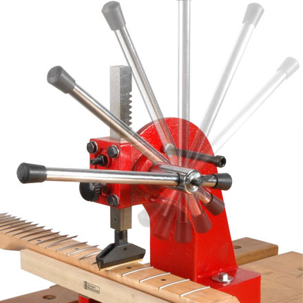

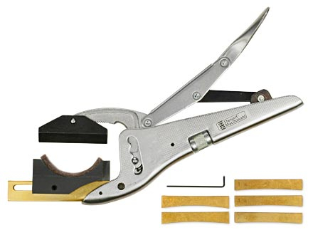

Hay unas herramientas q venden en stewmac por ejemplo q son prensas para los trastes...primero una orillita...con un martillo de cabeza de goma le pegas...despues la otra orillita despasito y despues presionas bien centrado con estas herramientas
[ Imagen no disponible ]
Igual y son algo caritas...pero sn muy efectivas y te evitas de mucho lio...
hay modos y he visto a luthiers q lo hacen con un taco de madera muy dura con la forma del radio del diapason y presionan fuertemente con el peso de su cuerpo...
