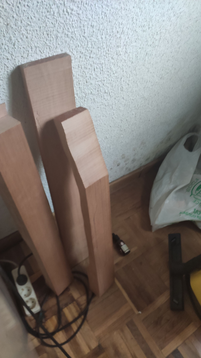

La tapa tiene una bonita veta, pero no flameado, (al fin y al cabo va a ser negra). Arce duro (muy duro, doy fe) para la tapa y caoba de Honduras de dos piezas, bastante ligera y muy resonante, para el cuerpo. Me ha encantado el tablón de caoba. Antes de recibir la madera ya he ido cortando varias plantillas en MDF de 19 mm de ancho. Cuerpo y mástil. No hay foto de eso, es algo que se puede ver en montones de hilos. Pero básicamente hago una versión definitiva de los planos en el PC (con rhinoceros), imprimo en cartulina, pego en el dm con barra de pegamento y separo las piezas con una caladora, sin afinar mucho el corte. Luego las paso por la sierra de banda, lo más cerca de la línea que puedo y las termino con lima y tambor de lija. Para trazar rectas hago un fresado usando reglas y para algunas otras formas recorto primero en metacrilato y lo paso a la plantilla con fresas copiadoras.

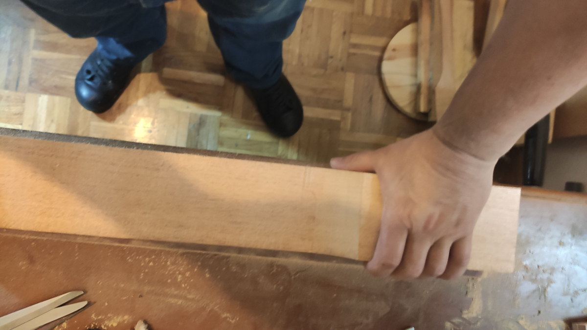

El mástil lo saco de un taco de caoba americana. Hay que estudiar como se corta para que la veta sea perpendicular al mástil (quarter saw). Separo burdamente dos trozos para dos mástiles de una pieza y todavía sobra una tabla que quizás dé para otro de varias piezas.

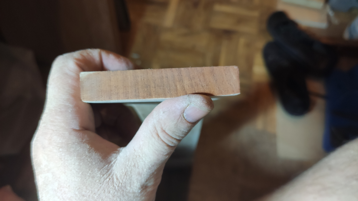

Me aseguro de tener la cara que va al diapasón, que usaré de referencia, lo más plana posible y escuadrada con los lados. Me he hecho una lija cortando una banda y pegándola a un cristal grueso sobre la mesa. Verifico veinte veces su planitud antes de usarlo. Y me pongo a hacer ejercicio:

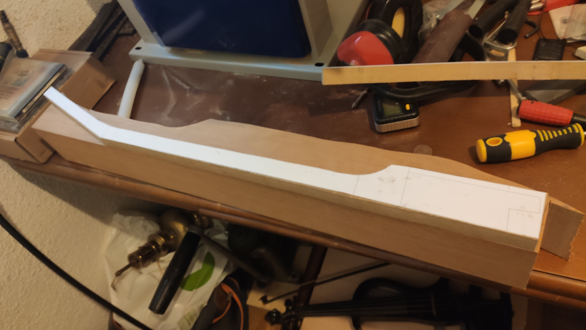

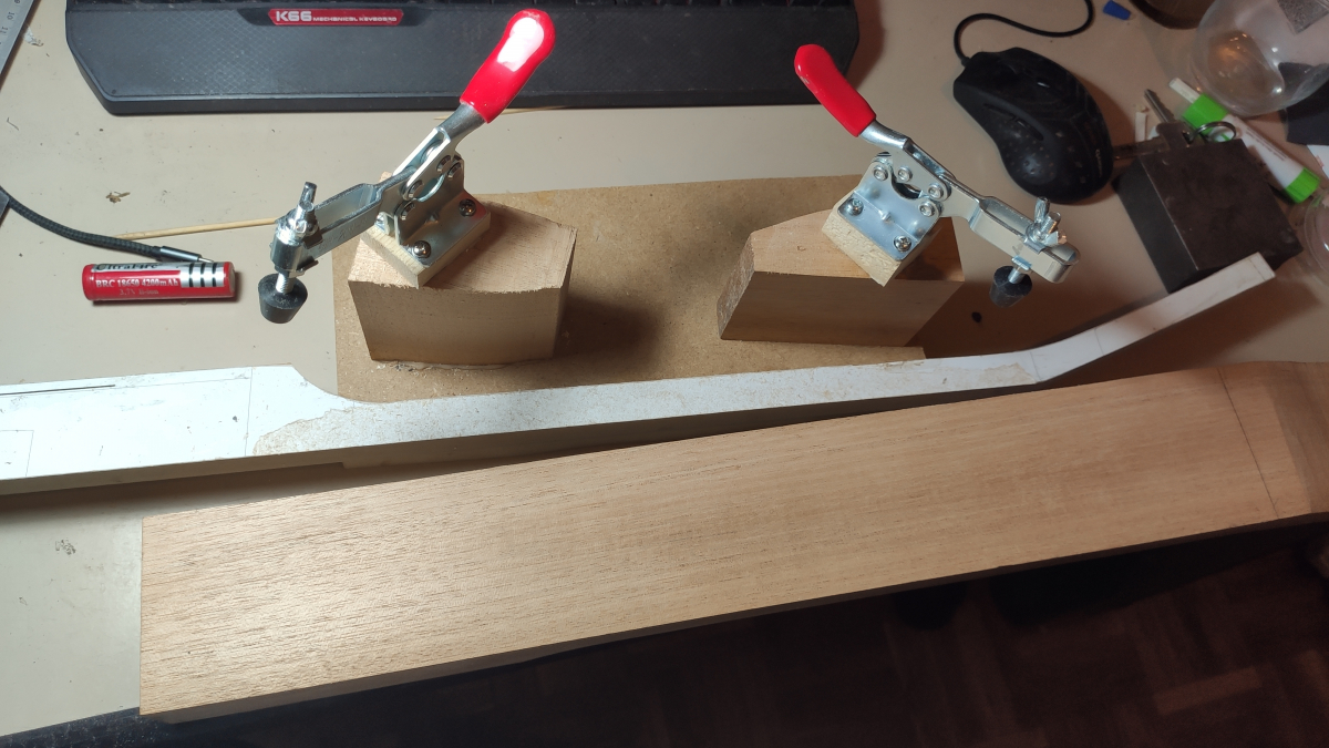

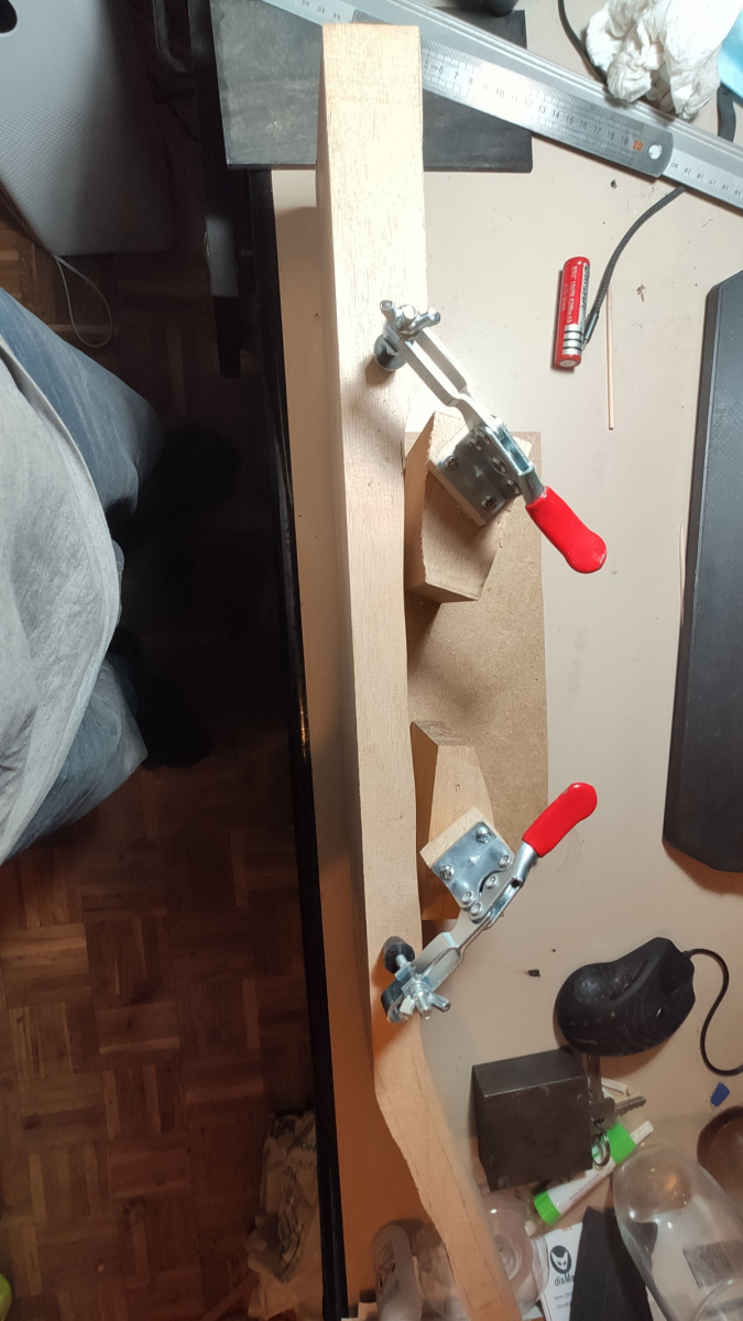

Hago un jig para copiar la forma de la plantilla del mástil
Si alguno quiere hacer algo así, que no sea tan rácano como yo y lo haga más largo y con tres pivotes de sujeción. A mí me funcionó, pero tuve que meter muchísima presión para que no se moviera nada.

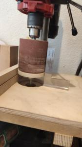

Consiste en fijar la plantilla al jig, colocar el futuro mástil bien perpendicular para copiar la forma de la plantilla con fresa o el tambor de lija. La cara de referencia ya hecha que va al diapasón no se toca, se usa el jig en ese lado solo para la parte de la pala. Luego se da la vuelta a la plantilla y al mástil y se repite la jugada por el otro lado, esta vez a todo lo largo. Primero me hago un “robosander” artesano con varilla roscada y un rodamiento.

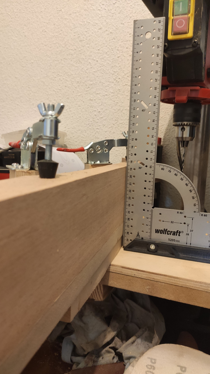

Preparo el jig con las piezas. Hay que verificar la verticalidad y que la madera siempre sobresalga un pelo de la forma de la plantilla (excepto en la cara plana de referencia).
Vista aérea

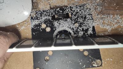

A continuación, se va pasando por el rodillo. La pieza de madera con el rodamiento se va apoyando en la plantilla y la parte de lija va comiendo el mástil hasta copiar exactamente la forma de la plantilla. Cuando hice la parte trasera apareció un nudo. Pero es muy superficial, al redondear el mástil desaparecerá.

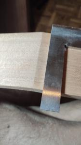

Chequeamos la unión del plano de la pala con el del diapasón

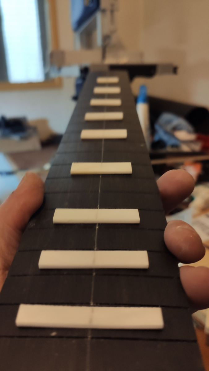

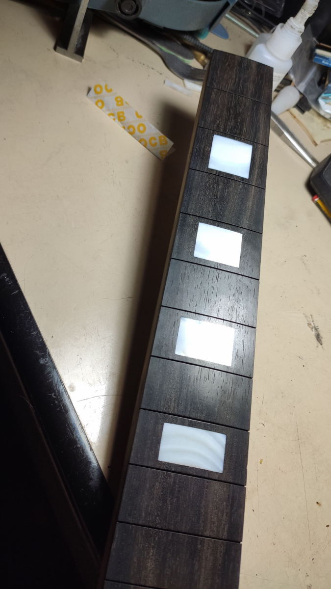

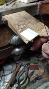

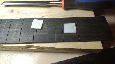

Voy cortando la madreperla de los inlays a medida para luego tallar los huecos en el diapasón.
Y los presento

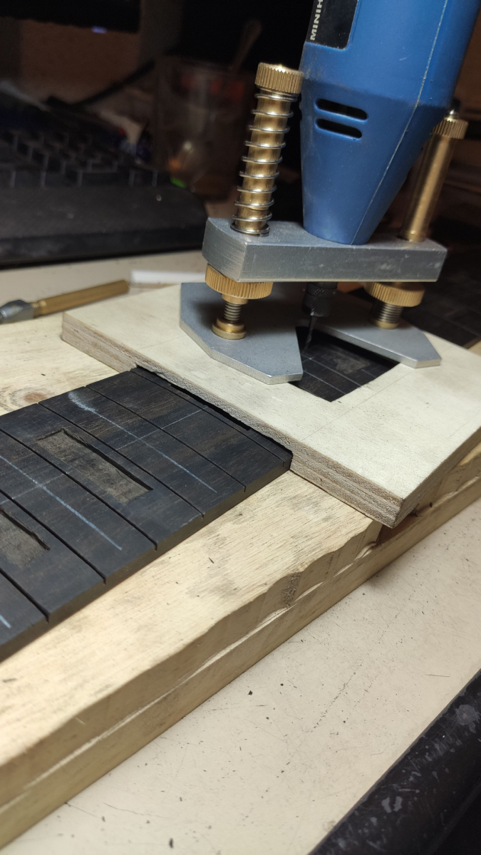

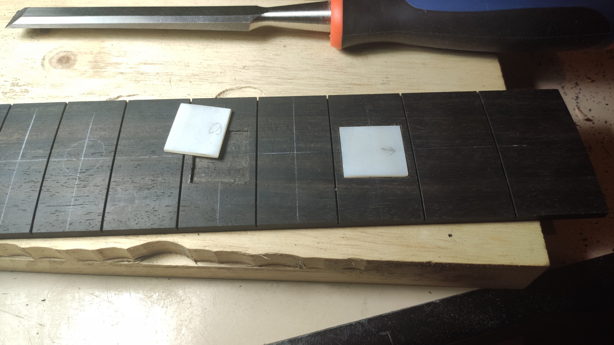

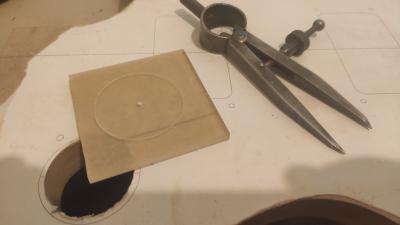

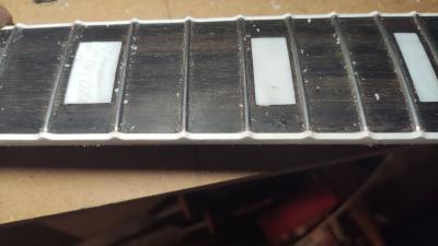

El diapasón lo he comprado ya radiado y ranurado. Para tallar los huecos de los inlays tengo que hacerme entonces una superficie plana para salvar el radiado. Si fuera una LP standard podría fresar directamente, porque los inlays son de acetato o plástico y se doblan, pero la madreperla necesita un fondo plano.
Se pega y se lija

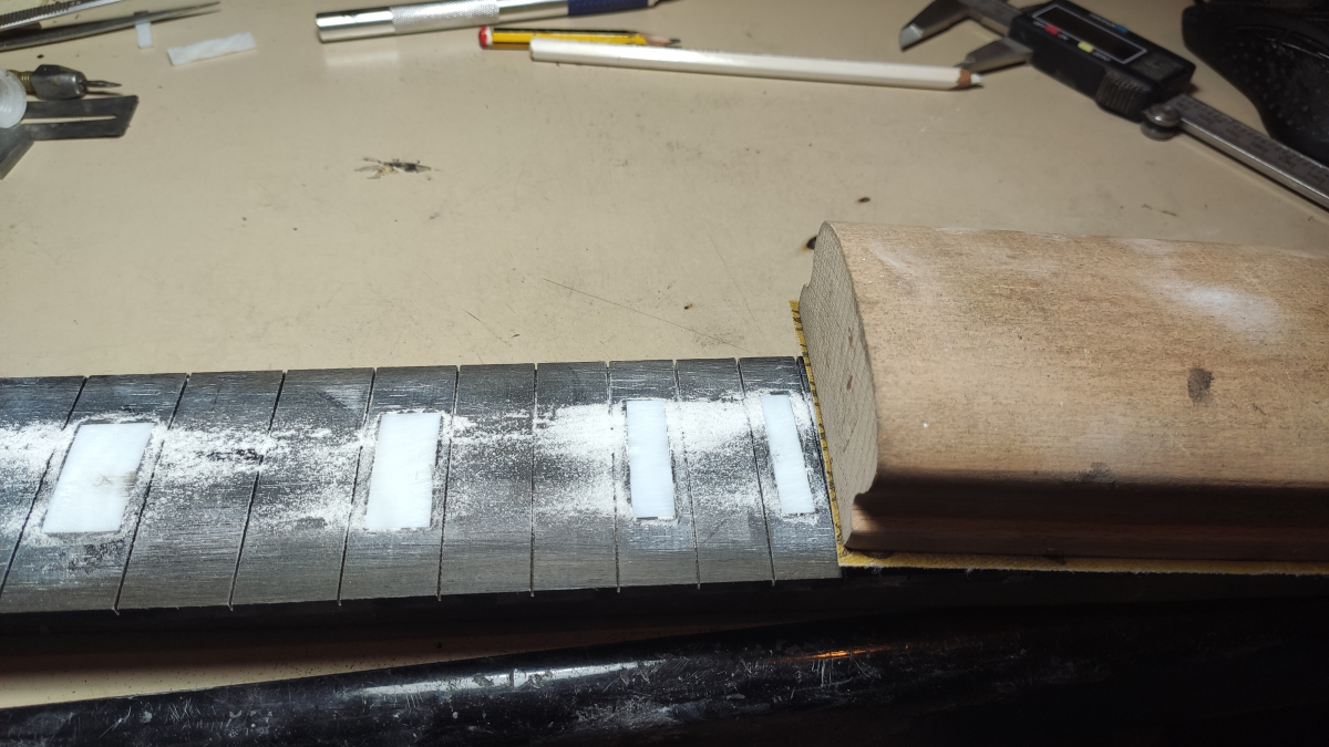

Ha quedado estupendo, pero hay un par de pequeñas imperfecciones del tallado, que forman algún hueco entre la madera y la madreperla. Aunque son mínimas, estoy bastante orgulloso del resultado. Ya me haré con una CNC algún día.
Añadimos serrín fino de ébano en las juntas, presionándolo para que penetre y luego se deposita una gota de cianocrilato (super glue) en esos pequeños desajustes y se forma un ébano artificial que sella todo. Lo lijamos luego, quedando perfecto. Luego dejo el diapasón en sus dimensiones planeadas de ancho y largo.

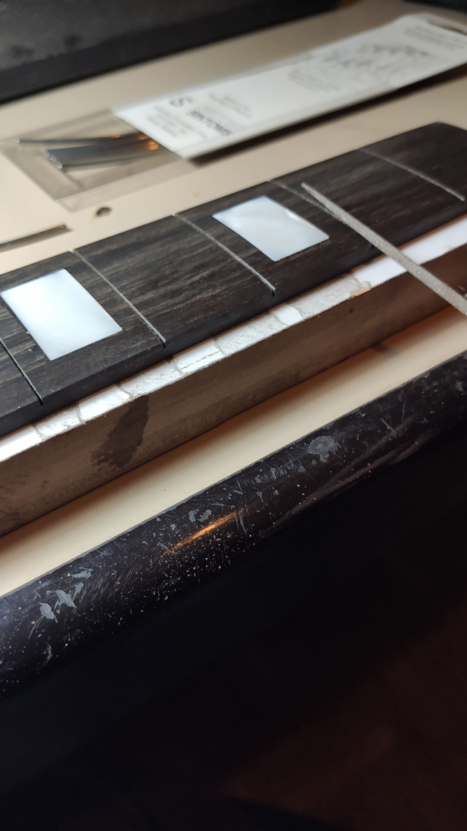

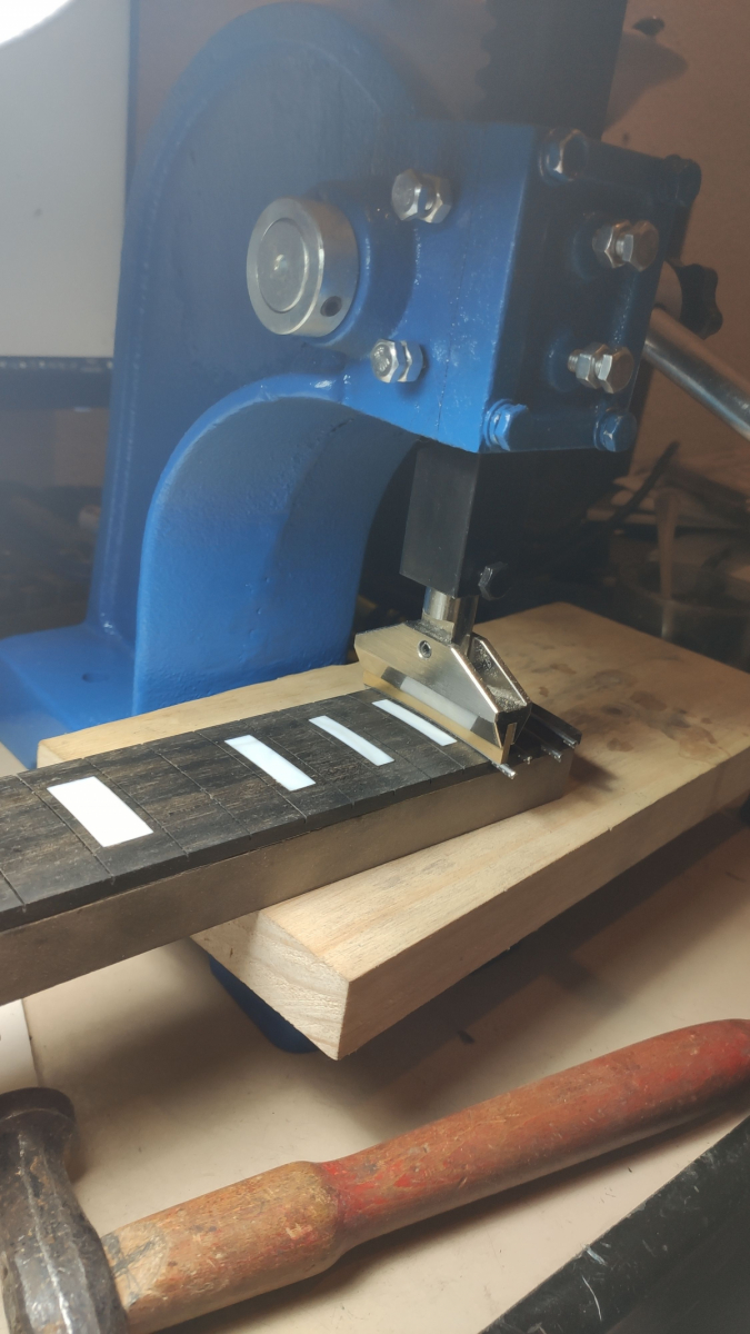

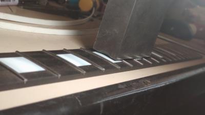

Es hora de trastear. Verifico que las ranuras estén limpias y tengan la profundidad adecuada, y me pongo al lío.
Primero abro un pelo las ranuras con un limatón triángulo
Y me pongo a prensar
No, no martilleaba los trastes con ese martillo. No recuerdo por qué estaba ahí, pero no forma parte del proyecto. Tengo uno de nylon para eso, pero no lo necesité. Verifico que todos los trastes entran bien, sin irregularidades, y los enraso a los laterales del diapasón en la lija pegada al cristal. Llega la hora del binding.

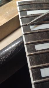

Luego, con un limatón de espada, se le va dando la forma. Poquito a poco, sin prisas…
Por ahora se deja así, se terminará en el proceso de nivelado de trastes

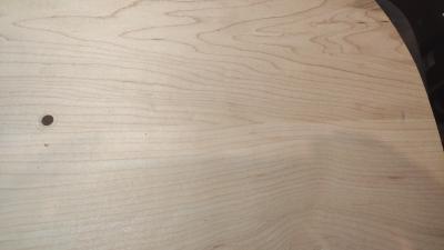

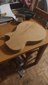

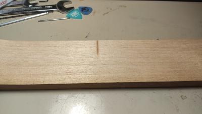

La tapa todavía no tiene la forma definitiva, la igualaré al cuerpo cuando empiece con el abovedado, para tener que lijar menos arce. Por cierto, con esta tapa ocurrió un terrible accidente. Por culpa mía, al usar fresas malas. Hay fresas chinas buenas y malas. Hay fresas chinas muy buenas y sobre todo, las hay pésimas. Al empezar a ir fresando para el abovedado una de esas me arrancó un trozo de madera, separándolo del cuerpo. Se podía haber reparado, y no se vería luego, pero yo sabría que estaba ahí, y hago esta guitarra para que me enamore. Estaba pegada con hide glue, pegamento animal, por lo que a base de calor y paciencia logré separar la tapa y poner otra. Lo inmediatamente siguiente fue tirar esa fresa y comprar una buena de esas dimensiones para el tallado de la tapa.

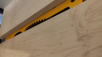

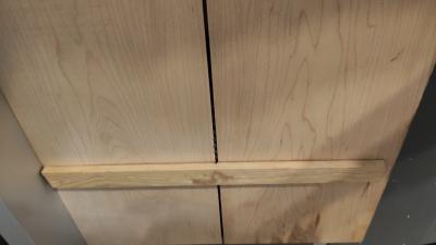

Las segundas tablas de arce eran un poco más feas por una cara, pero la buena está bien, y venían mal canteadas. Tenía encargado un cepillo Stanley, pero aún no había llegado. Así que usé un viejo truco que me enseñó un carpintero para cantear. Se juntan las tablas, apenas separadas medio milímetro y se unen con unas tablillas que hacen de travesaños. Luego se pasa por la sierra de disco con una hoja de corte limpio justo entre las dos: Et voilá
El resultado es óptimo. No hice foto de cuando uní las tablas por los cantos (no hay tiempo con ese pegamento), pero usé hide glue, tres mordazas grandes para dar presión lateral y otras dos pequeñas para mantener los extremos a la misma altura, y unos veinte kilos de peso en medio para que no se levante nada. La junta se ve mas por el cambio de color que por otra cosa. Después del “carved” será muy difícil verla

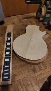

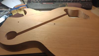

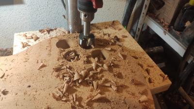

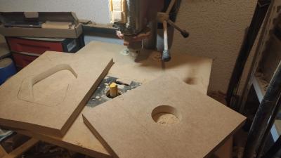

Preparo más plantillas y voy aligerando madera para que la fresadora trabaje menos
Los agujeros que se ven son para unir el cuerpo y tapa siempre de la misma forma, y para dar presión además cuando las pegue. Naturalmente, están en sitios que luego hay que fresar, una cavidad de pastilla y el encaje del tenon. Hago los fresados en la caoba

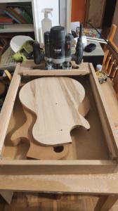

Tengo que regruesar la tapa a su altura correcta, para lo que uso un trineo para la fresadora perfectamente nivelado con el fondo. Primero se pasa por la parte trasera, habiendo fijado bien la pieza para que no bambolee si no es absolutamente plana. Luego, ya con esa cara completamente recta, se da la vuelta y se van dando pasadas hasta la altura correcta. Aquí estoy todavía calculando alturas, no he fijado nada

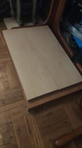

Les doy una lijada ayudado de una tabla para alisar, las dejo sin marca alguna de fresas. Y voy preparando el pegamento. No hay que pasarse con el baño María, si se calienta mucho y le sale una espumilla hay que tirarlo.
Bien, y las pego. Todo demasiado rápido para fotos. Caliento un poco las piezas con un secador (aún no me había comprado la pistola de aire caliente), uso una brocha ancha y junto las piezas. Mientras meto los dos tornillos en segundos mi hijo va poniendo dos de las plantillas arriba y abajo y empezamos a meter mordazas y a apretar como posesos.

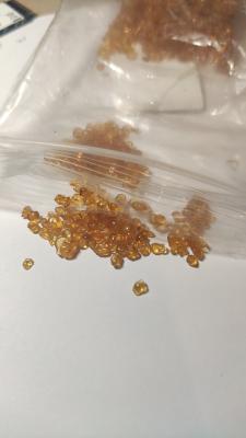

Supongo que muchos conocéis el hide glue o cola animal, pero para los que no, voy a comentar un poco sus características y la razón de usarlo.
Está hecho de pieles y tejido connectivo de animales (animal hides). Se deja rehidratar en su mismo volumen en agua y luego se calienta al baño María. Según su uso se le puede añadir más o menos agua, o sal para retardar el curado, incluso algo de anilina para teñirlo. Tiene miles de años de existencia y todavía es el preferido para instrumentos clásicos de alta gama. Nunca verás un chelo o un violín caro con otro pegamento. Una razón es que es extremadamente resistente (a temperaturas normales), hay quien dice que incluso supera al epòxy una vez bien curado. Pero no solo es por eso. Cuando se deshidrata cristaliza y se convierte en una estructura completamente rígida, con cero elasticidad. Eso es lo ideal para la buena transmisión de vibraciones sin ninguna amortiguación, por lo que es perfecto para instrumentos. La cola blanca normal es muy elástica incluso seca, y formaría una "barrera" entre las piezas para la transmisión de vibraciones, Por supuesto ya hay colas modernas que al secar cristalizan, pero el hide glue es especialmente rígido. Y aún tiene una ventaja escondida (como indica su nombre, jejeje)
Es, hasta cierto punto, reversible, aplicando calor. Un buen luthier puede ir dando calor incluso al talón de un mástil, aunque tenga que hacer un pequeño taladro debajo del diapasón donde poner una resistencia o meter vapor, y separar el mástil del cuerpo. O desmontar la caja de un violín. Muy pocos pegamentos modernos tienen esas tres características
Entonces ¿por qué no se usa siempre? Pues porque sería caro para usarlo industrialmente, le afectan mucho las altas temperaturas (a 60 grados se deshace tu guitarra) y su tiempo de aplicación antes de curar es muy pequeño, hay que ser muy rápido. También, en ambientes muy húmedos, podría verse afectadas por microorganismos las partes expuestas al exterior.
Pero en realidad lo uso por la magia, el famoso "tono", Gibson en el 59 lo usaba en la unión del mástil al cuerpo y al diapasón, que son puntos "claves". Como un operario hacía el cuerpo y otro el mástil, se echaba pegamento a espuertas para rellenar desajustes, y eso lo hace muy bien el hide glue. Por eso en las Les Paul de esa época el diapasón tiene una pequeña "altura" sobre el cuerpo, quizás medio milímetro, no está pegado directamente a ras, Por la cantidad de pegamento que metían. Y hay quien dice que ese es un factor del sonido de esas guitarras. Es curioso que no se usaba para la unión de la tapa de arce con el cuerpo, se usaba uno alifático moderno.
Así que en este proyecto era indispensable usarlo.
