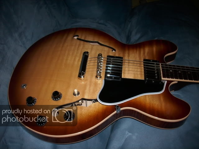

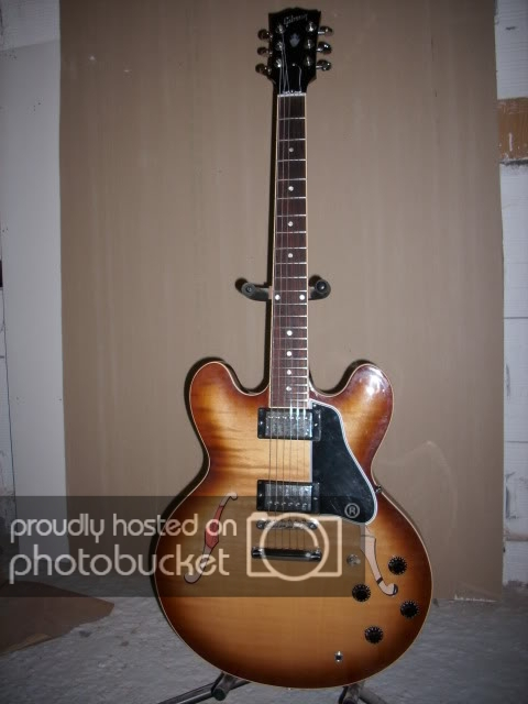

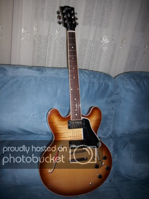

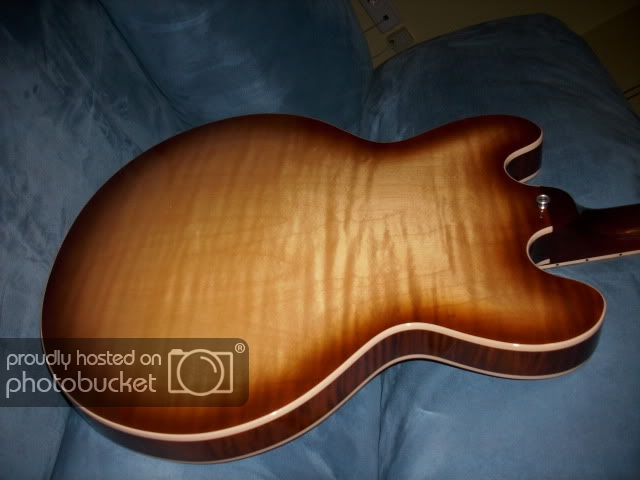

Una gibson 335 ......Este tipo de trabajo ya lo he hecho muchas veces pero lo expongo para que difrutéis de ver el modelo de guitarra y la preciosidad que es :ok:

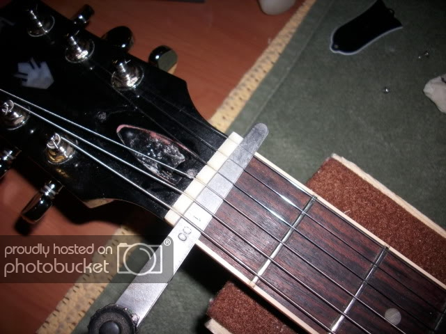

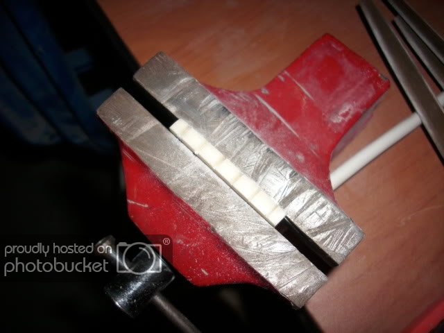

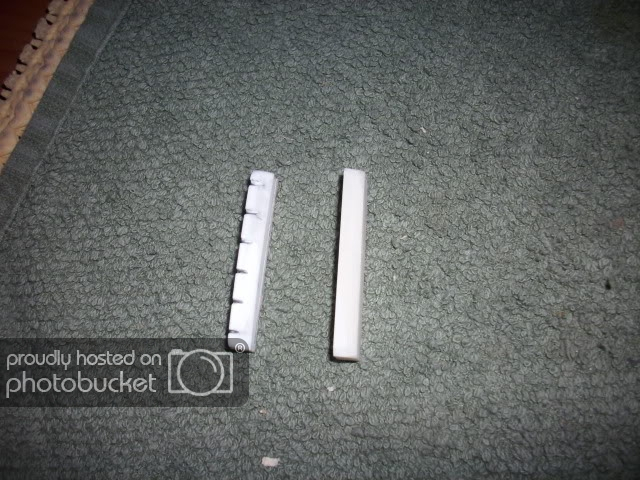

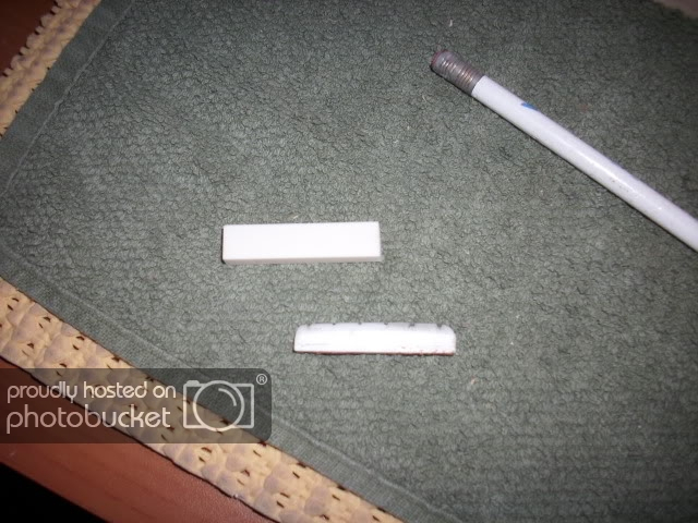

Había que cambiar la cejuela por el trote que ha tenido.
Pues nada he sacado un clon de la misma de un hueso natural
Damos forma
Hacemos los surcos con las limas calibradas.
Y graduamos la altura de los mismos con las galgas,de ajuste.

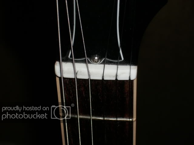

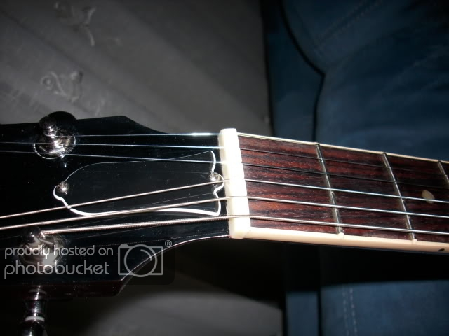

La montamos definitivamente.
Y pasamos la balleta a la guitarra

simplemente deliciosa la guitarra man, por cierto que medida es la galga q metes para calibrar???
Subir
Raúl
por el 05/02/2011
La que indiquen la altura de los trastes que la guitarra lleve puestos
