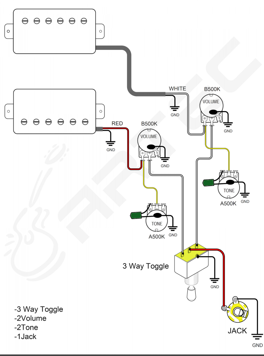

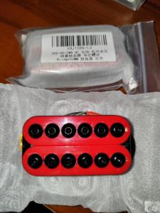

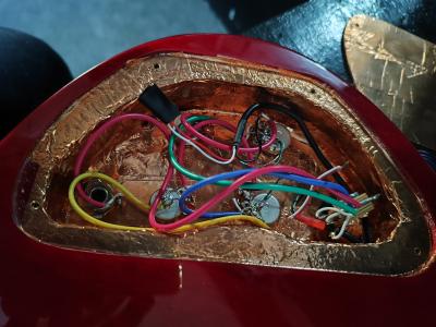

Buenas tardes, hace poco compre unas pastillas Invader, son de marca genérica, tienen 5 cables (contando tierra), sí los tengo identificados, para realizar el cambio de las que tenía mi guitarra originalmente que eran Humbucker de 2 cables, las tradicionales con tapa que trae la SG. El tema es que al realizar el cambio suenan, pero al jugar con las perillas, del lado más brillante, hacen ecos y ruidos que claramente no deben ser normales por lo que seguramente no tengo la conexión correcta y quisiera saber si alguien sabrá sobre este tipo de conexión.
El circuito original es esté:
Básicamente me base en el mismo, deje End North/South juntos y al aire. Lo que quiero es una conexión sencilla, sin split ni nada similar más allá del la seleccion de pastilla, cómo tal el modelo. habrá alguien que sepa cómo debería hacer la conexión?

Tienes el código de colores de estas pastillas? Lo has puesto siguiendo el de seymour Duncan pero lo mismo esa marca no es igual
