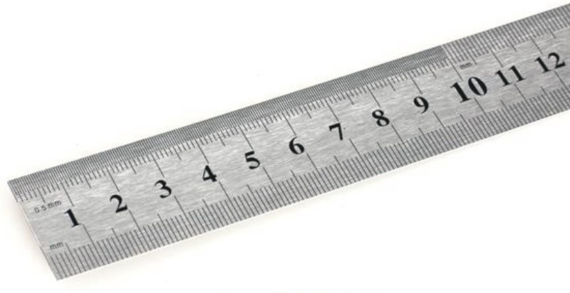

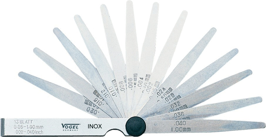

Para medir curvaturas y demás un juego de galgas bca1950a63bee7f72c703297676ba-2211155.jpg
Y como dice el compañero Linux, la acción ó altura de las cuerdas se acomoda al estilo del guitarrista, tipo de guitarra, etc.
