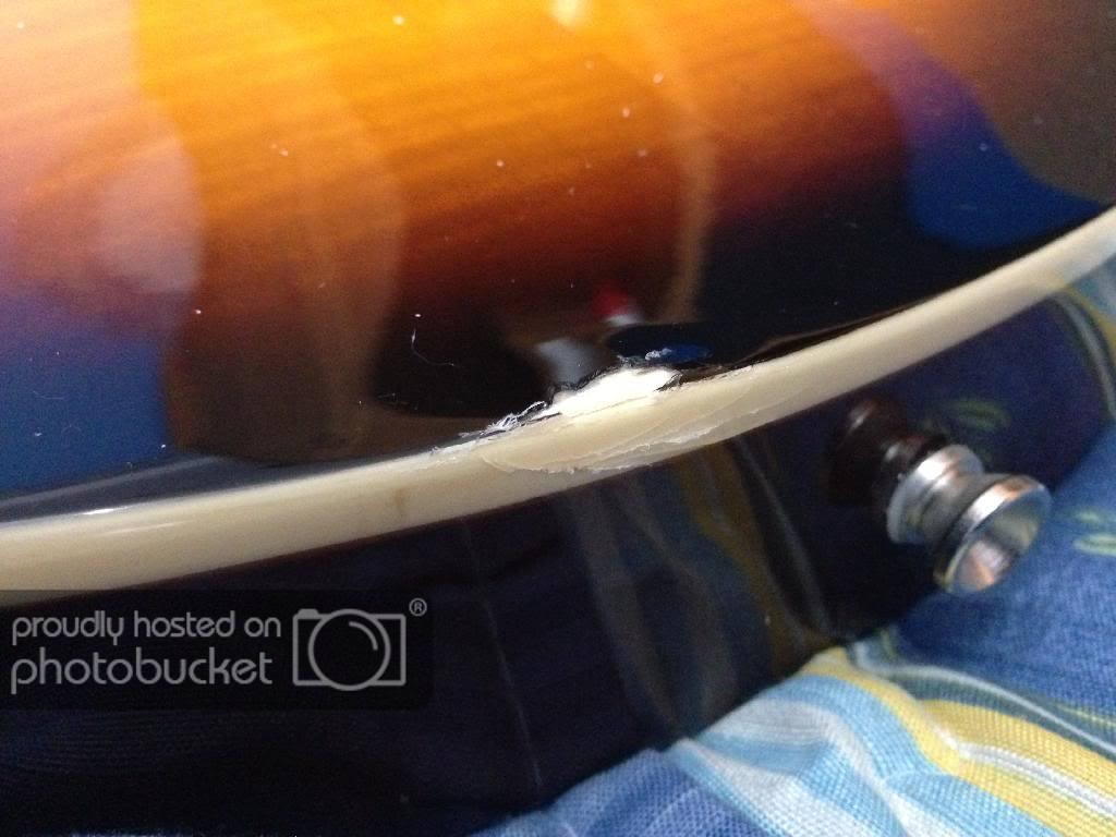

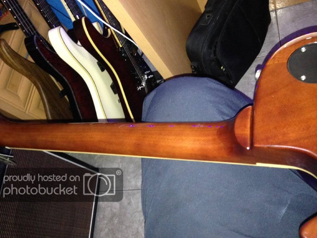

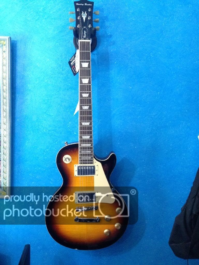

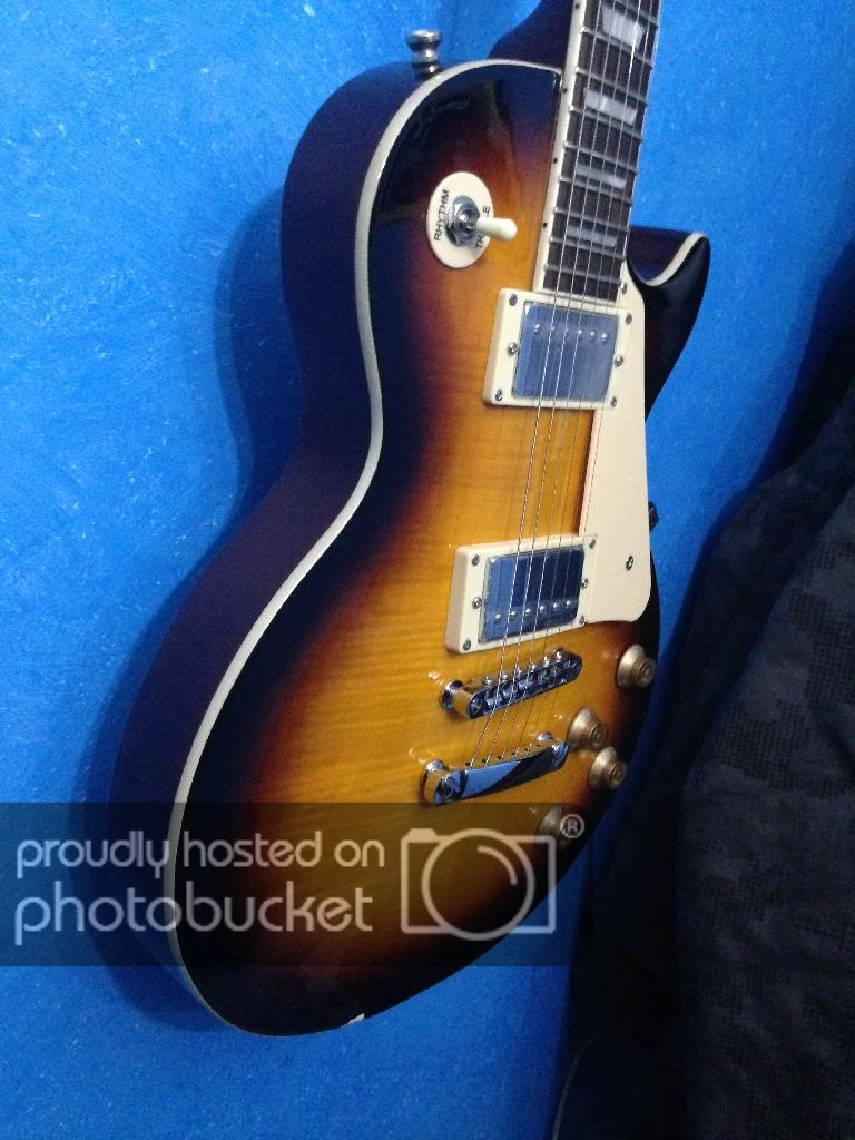

Dejo fotos:
La única pega que le saco de momento es que el mástil es muy gordote... a ver que me dicen en thomann, si me dan una compensación o me la cambian (no se que prefiero la verdad, quiero disfrutarla cuanto antes) y la ajusto en condiciones con cuerdas nuevas y eso... que tal y como esta no se puede juzgar.

Es una pena y hombre a no ser que te hagan un buen descuento yo pediría una nueva ya que se ve el golpe en toda la tapa frontal es muy visible.
Ahora si el descuento es bueno igual con un poco de masilla y laca de uñas de gótica(por el color), no se ve tanto.

Por lo que se, thoman suele descontar 50€ cuando te llega algo mal, aún que en una guitarra así no se como lo harán, me han pedido fotos de la guitarra y embalajes interno y externo... se me quedaría la guitarra en 95€... lo que tiene se puede disimular... o si no la hago relic directamente... jaja
