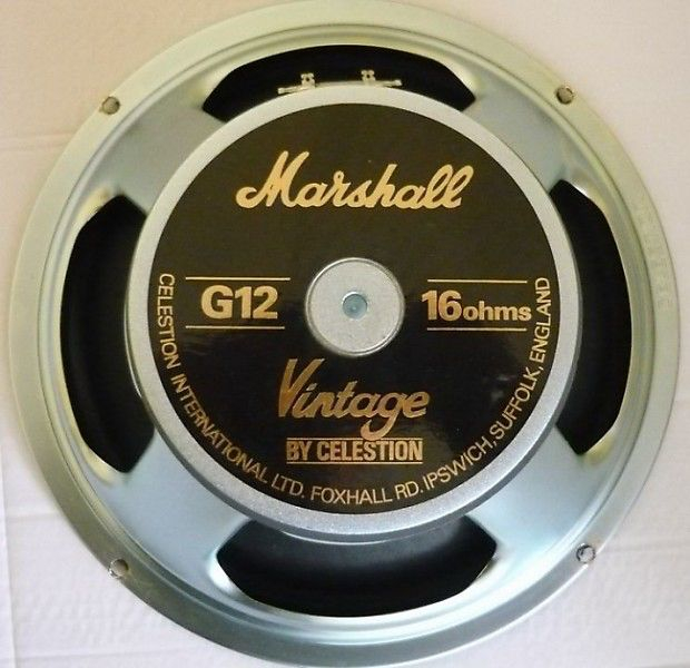

En cuanto a los celestion v30, los que lleva Marshall en sus pantallas son "especiales" ademas de ser made in england no suenan iguales que los v30 "standard"
Por lo que yo se, Celestion fabrica esos Celestion v30 para Marshall y para Mesaboogie con otras especificaciones , varian en frecuncias y no suenan iguales....no se porque los llaman tambien v30 pero es asi
#66 The refieres a los Marshall "vintage" no?
Efectivamente a mí tampoco me parece el mismo altavoz, es agudo de c*j*nes.

Yo estoy a punto de que caiga una pantalla vertical 2x12 marshall. Sea la del sv, sc o mini jub, le cambiaré los conos. Tengo estos dos esperando pantalla:
- Marshall by celestion g12
- Celestion g12h anniversary.
Por lo que he leido, buena combinacion para ese ampli.
Es así o mejor dejar los de serie? Serie V o Vintage 30 dependiendo del modelo de pantalla.
