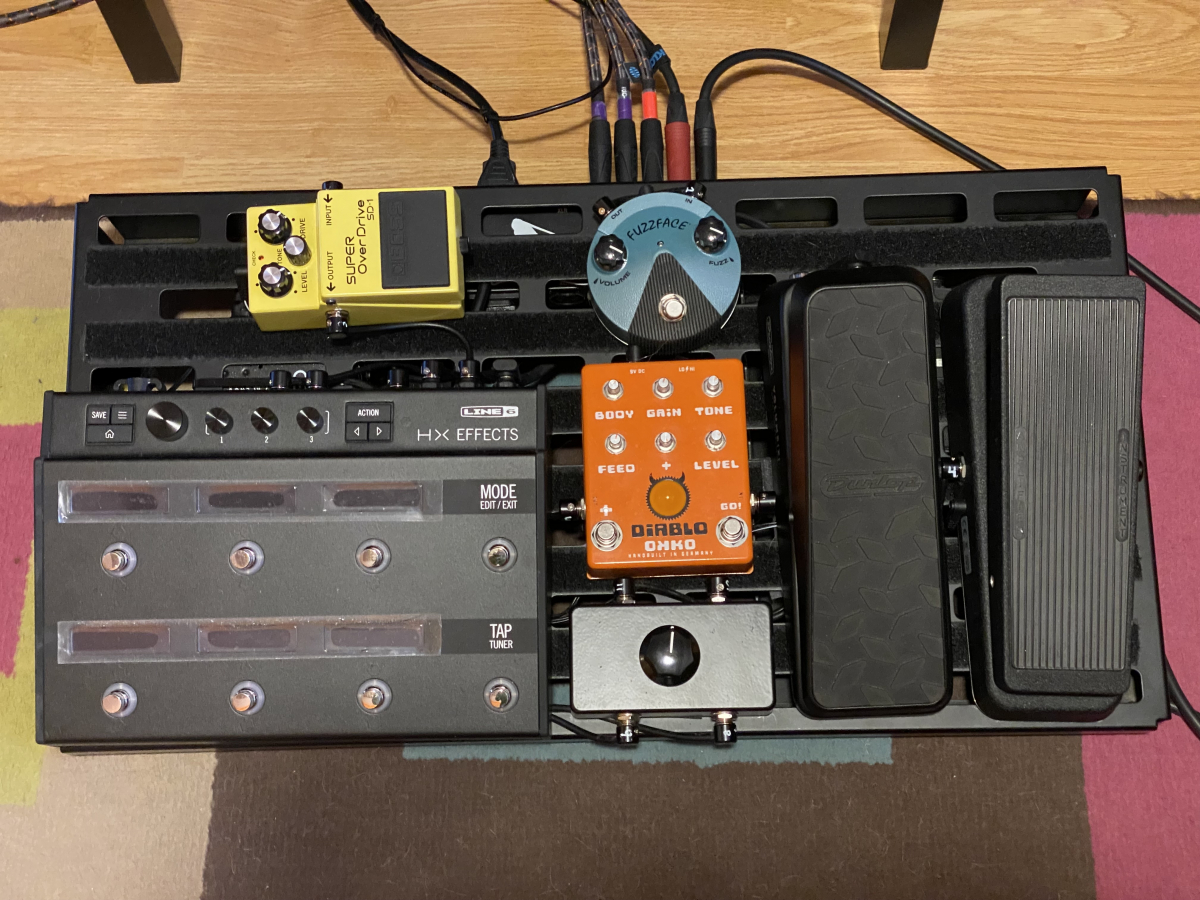

También lo utilizo con un atenuador, un torpedo captor que me quita 20dB, pero lo tengo con un pote de volumen en el loop de efectos y a mí me suena que te cagas. Es exactamente un master volume como el del 800, y consigues llevar el previo al máximo. Estoy con el compañero que lo suyo sería instalar un master después de la inversora, pero esto es mucho más complicado y desde luego no lo voy a hacer mientras el cabezal esté en garantía.
Yo toco ahora en casa, y utilizando un atenuador barato (Bugera PS-1) me mata el sonido. La combinación pote en el loop + Torpedo me suena fantástica.
El pote de volumen lo tengo en una cajita Hammond y controlo el volumen con el pie:
Si alguien quiere probarlo, aquí explico cómo se hace, no puede ser más sencillo. También puedes comprarlo hecho, JHS Little Black Amp Box, pero me parece una sobrada el precio.

#22 y que tal utilizando solo el potenciometro entre el loop de efectos?
a mi sobre todo me importa esto para ajustar el volumen del ampli en contexto banda, pero bueno, si me vale para casa algun dia....
Que tal ese fuzz face con el sv20?

Teniendo en cuenta que el ampli no tiene un control de previo (gain o como lo quieras llamar), esa parte el ampli siempre trabaja igual, por mucho que le pongas un volumen por el loop, un atenuador o lo que sea. Sí estoy metiendo la pata, que alguien me lo aclare, pero no veo como aumentas la señal del previo con el control loudness (que va a la etapa) del ampli y un volumen en el loop. Otra cosa es que metas la distorsión con pedales, pero eso ya es otra historia.
