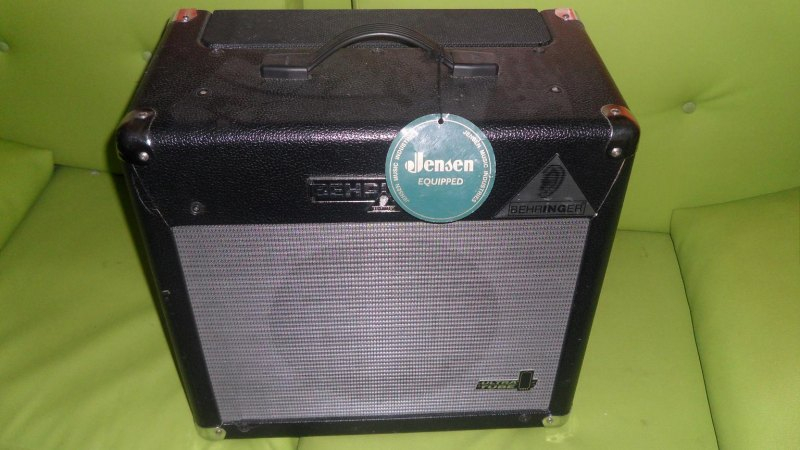

Pues resulta que tenia en Behringer vintager AC112, pero se le daño el prosesador y otras cosas y se echo a perder :(
Lo unico que se salvo fue el bafle, por qlo que decidi mandar a dejarma como una pantalla pa usar solo el bafle, este es.
Aca esta como quedo
Pues bueno resulta que reuni un dinero y voy a comprarme un blackheart little giant el de 5w.
Pero siendo sinceros nunca he usado un valvular, no se si se puede conectar a mi cabina, y no lo puedo probar porque el valvular lo voy a mandar a traer de los eeuu.
Porfa, sera que si lo traigo no habra problema con la conexion???, no quiero que me pase que me gaste en dinero en traerlo y luego resulta que no funcione, porque ahi si quedo para :suicidio::suicidio::suicidio:

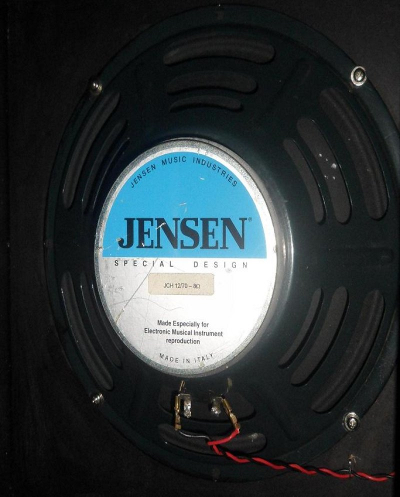

Miren este es el cono que tiene mi pantalla

Efectivamente podrás usarlo. Si te fijas, en la pegatina del altavoz se ve claramente que carga 8ohms y una de las opciones de salida del cabezal Blackheart que quieres es a 8Ohms, por lo que podrás usarlo sin problema :)
Generalmente un Jensen, aunque sea de los peores, suenan mejor y sobre todo más nítidos y brillantes que muchos otros altavoces, por lo que supongo que hará buena pareja con ese Blackheart valvulero... ojalá hagan buena pareja :)

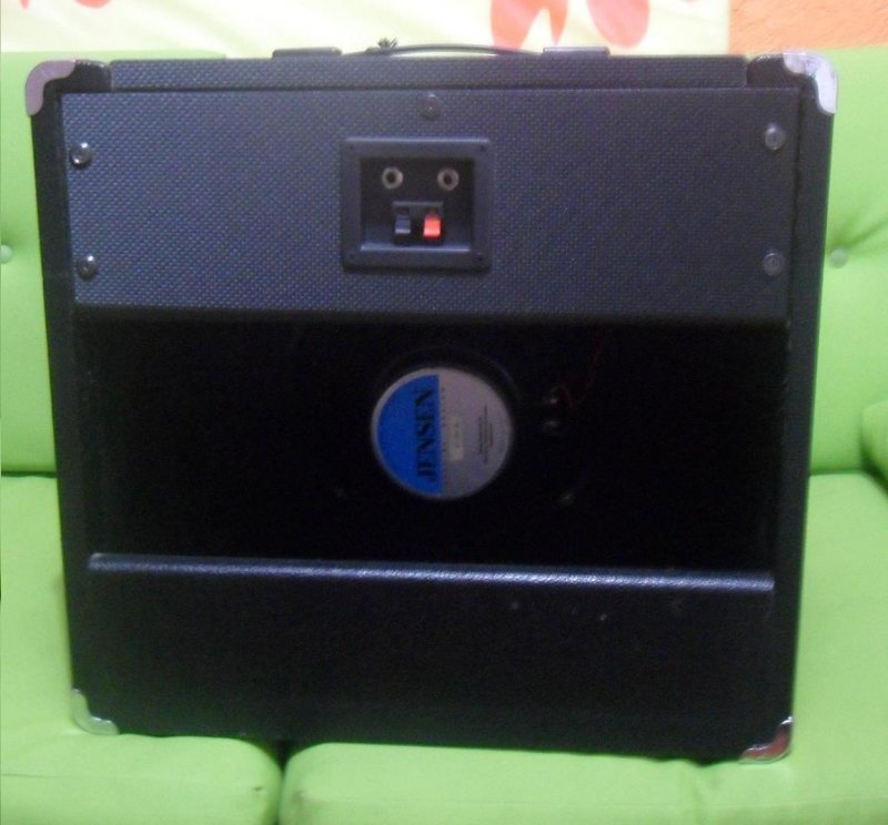

PD: Eso si, necesitarás un cable Jack en una punta para el ampli y los dos hilos separados y pelados en la otra, suponiendo yo que el conector es ese típico que veo en la 3ª foto.

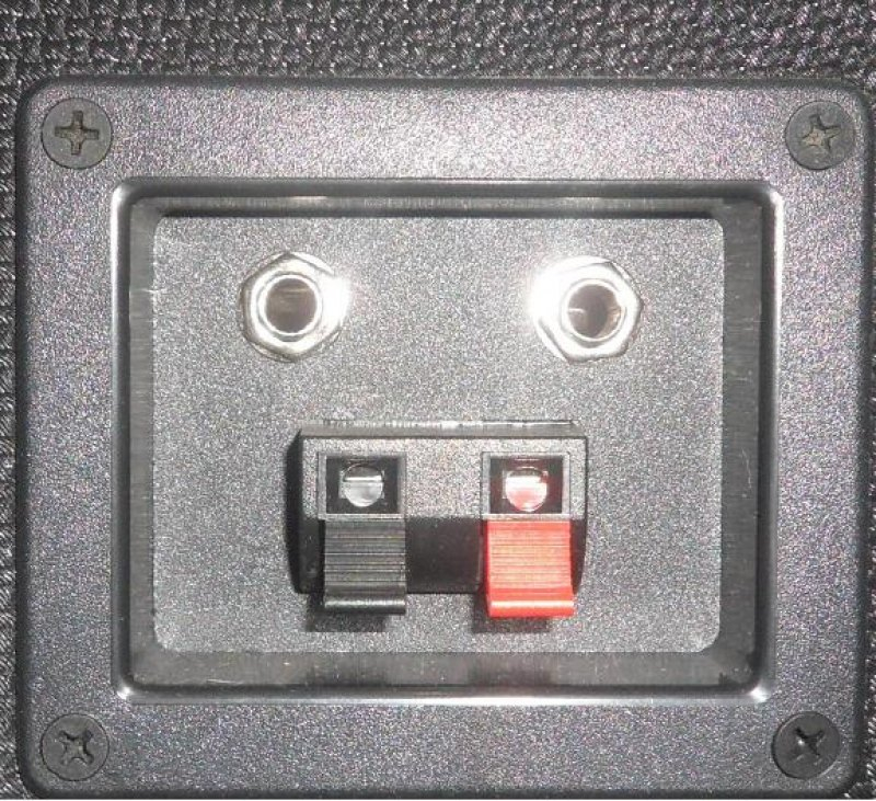

Ola acabo de darme cuenta de una cosa, que la entrada que le colocaron a mi ampli tiene 2 entradas para cable pelado y 2 para jack (en verdad no había caído en cuenta).:oops::oops:, Cual de los 2 entradas es la mejor, la de cable pelado???
Otra cosita, he intentato buscar en internet estos cables, pero no logro encontrarlos bien, como se llaman, tienen algun nombre especifico????:)

Bueno, si tienes conexión jack para el altavoz mejor que mejor, te servirá un cable de instrumento jack-jack.
En caso contrario... pues compras uno de instrumento, le cortas un jack, pelas.. y ya tienes jack-dos hilos pelados :risa: (evidentemente uno es el hot y el otro el recubrimiento, masa, negativo, vuelta.. como quieras llamarlo)
Ni más, ni menos ;)

Ah ya y no interesa si lo coloco en el rojo y el otro en el negro, o al revez :roll:.

Pues no... quemarse no se quemaría, pero no te puedo asegurar que vaya a sonar bien si lo conectas "al revés" si es que hay alguna manera al revés... de modo que si suena "raro" pruebas a cambiarlo... pero tranquilo, que quemarse por eso no se quema, la resistencia es la misma en un sentido que en otro :ok: pero como lo mío no son las telecomunicaciones, filtros, altavoces, frecuencias y "demases" pues no te puedo asegurar que vaya a sonar bien si es que existe una manera correcta :risa:

buenas, en principio no hay problema. Puedes conectarlo como sea que no te dará mayor problema. Solamente tendrias que tener cuidado en el orden en caso de usar mas de un altavoz, no fuera a ser que se pusieran en contrafase y se anulasen.
En cuanto a usar un cable de instrumento, mejor que no. Usa uno de carga para la pantalla, evitaras problemas y seguramente tu tono no se pierda por el camino.

CUIDADO... un cable de instrumento no sirve para conectar un amplificador a un bafle.... para eso estan los cables de carga.... que son dos cables en paralelo del diametro suficiente para aguantar los watios que pasaran por ellos... los de instrumento no son paralelos son una malla (masa) y un vivo y a parte de que se pueden calentar tanto que lleguen a quemarse provocaran un sinfin de ruidos e interferencias.... ciao.

Hostia es verdad, que los de instrumento tienen solo 1 hilo y malla... :mrgreen:
Pues eso, un cable de carga :mrgreen:
