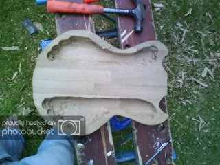

Definitivamente las fotografias se han extraviado, tendre que usar ejemplos graficos, o ejemplos tomando fotos de otros procesos de Luthieres "X" ( desconocidos) , ojala sirva para que entiendan...
Principalmente encolé 2 alas de Mañio, y un centro de Coigüe, luego marque y corte la forma de la PRS ( BACK )
Para hacer el Hollow, tome el taladro y comence a hacer agujeros, y luego aplique Formon, y sacar todos los restos, y emparejar con formón todo, hasta dejar algo asi
Claro que con una mejor terminacion y mas pareja
Luego encole la tapa y comenze a lijar el contorno ( borde de la guitarra )
Continuare.....!!!

He encontrado unas fotos de como coloque tarugos y como encole los tablones de Mañio y Coigüe
Colocando Tope o taco de madera a la broca del taladro para agujerear
[ Imagen no disponible ]
El agujero
Encolando el agujero
Tarugo colocado!!!
Colocando el otro tarugo
Moledando la punta de este
Y... Encolando tablones!!!
LIJANDO EL CONTORNO
Aqui les muestro como a falta de Fresadora o router, tuve que aplicar el pulso con un cilindro de lija que me fabrica y el taladro que no me ha fallado en estos proyectos ^^
Continuará!!!...
