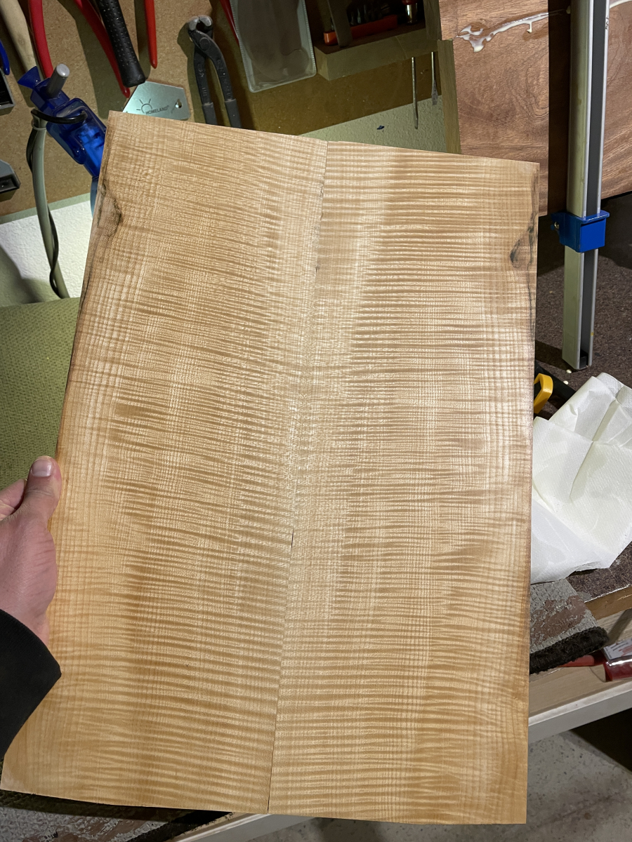

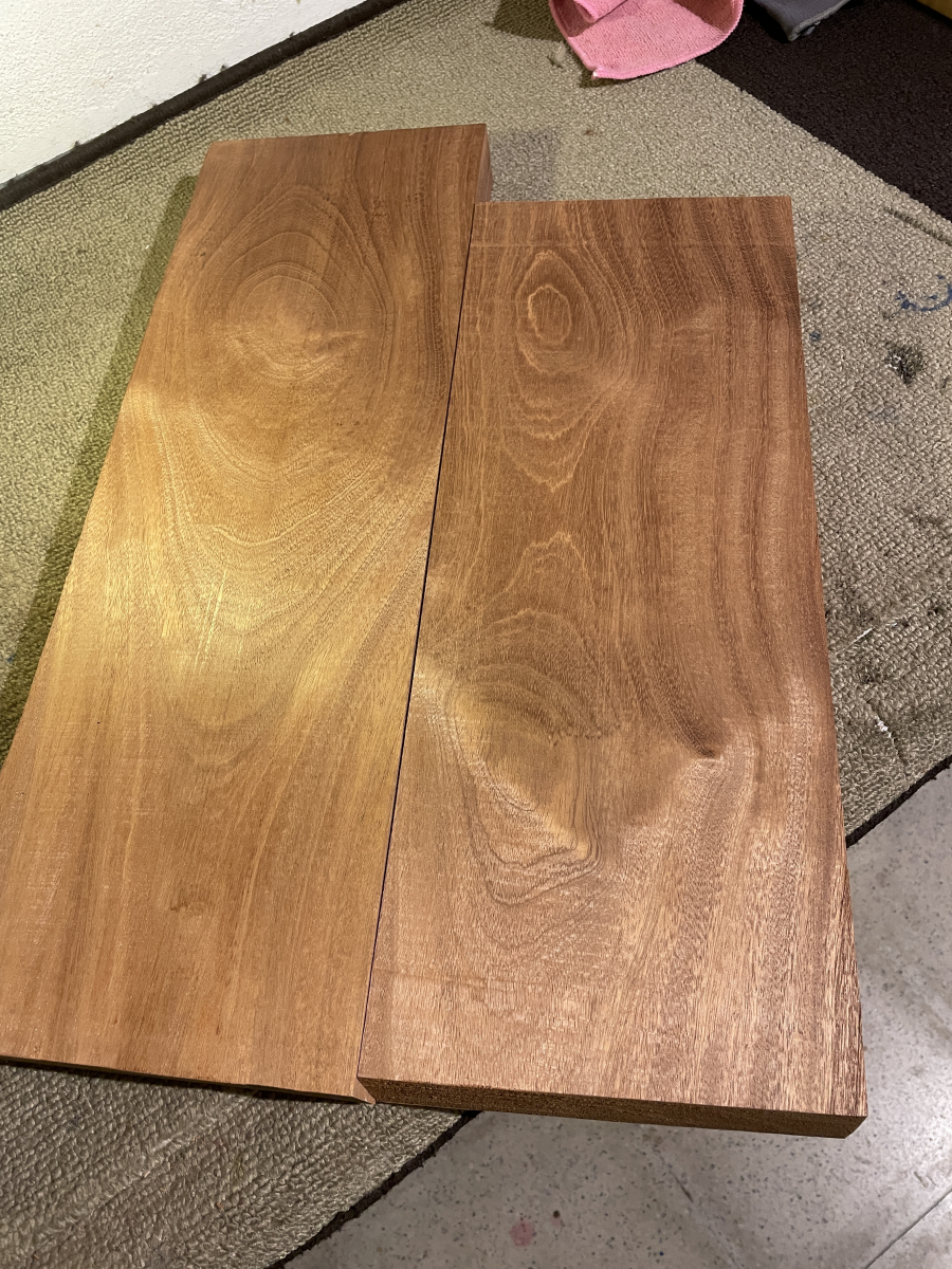

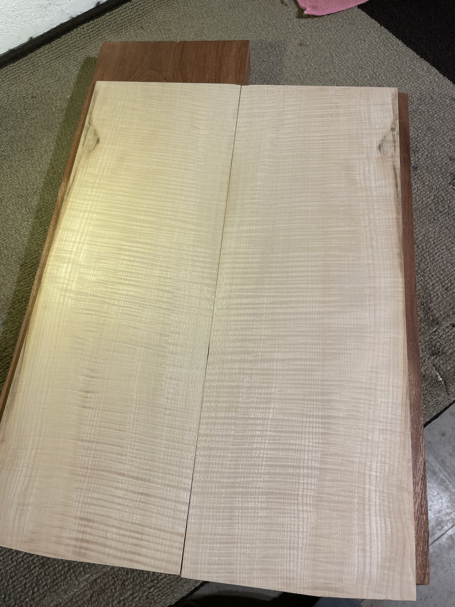

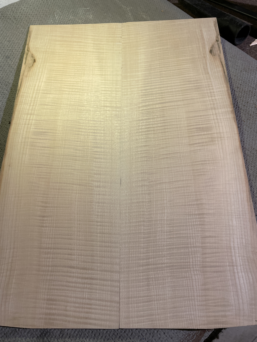

Las maderas elegidas para revivir a esta guitarra son:
- Cuerpo de Sapelli

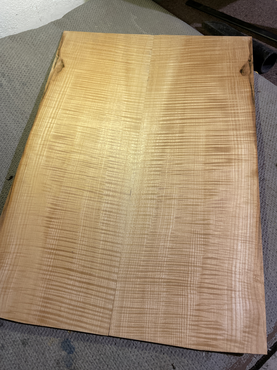

- Tapa de Arce Flameado 5A

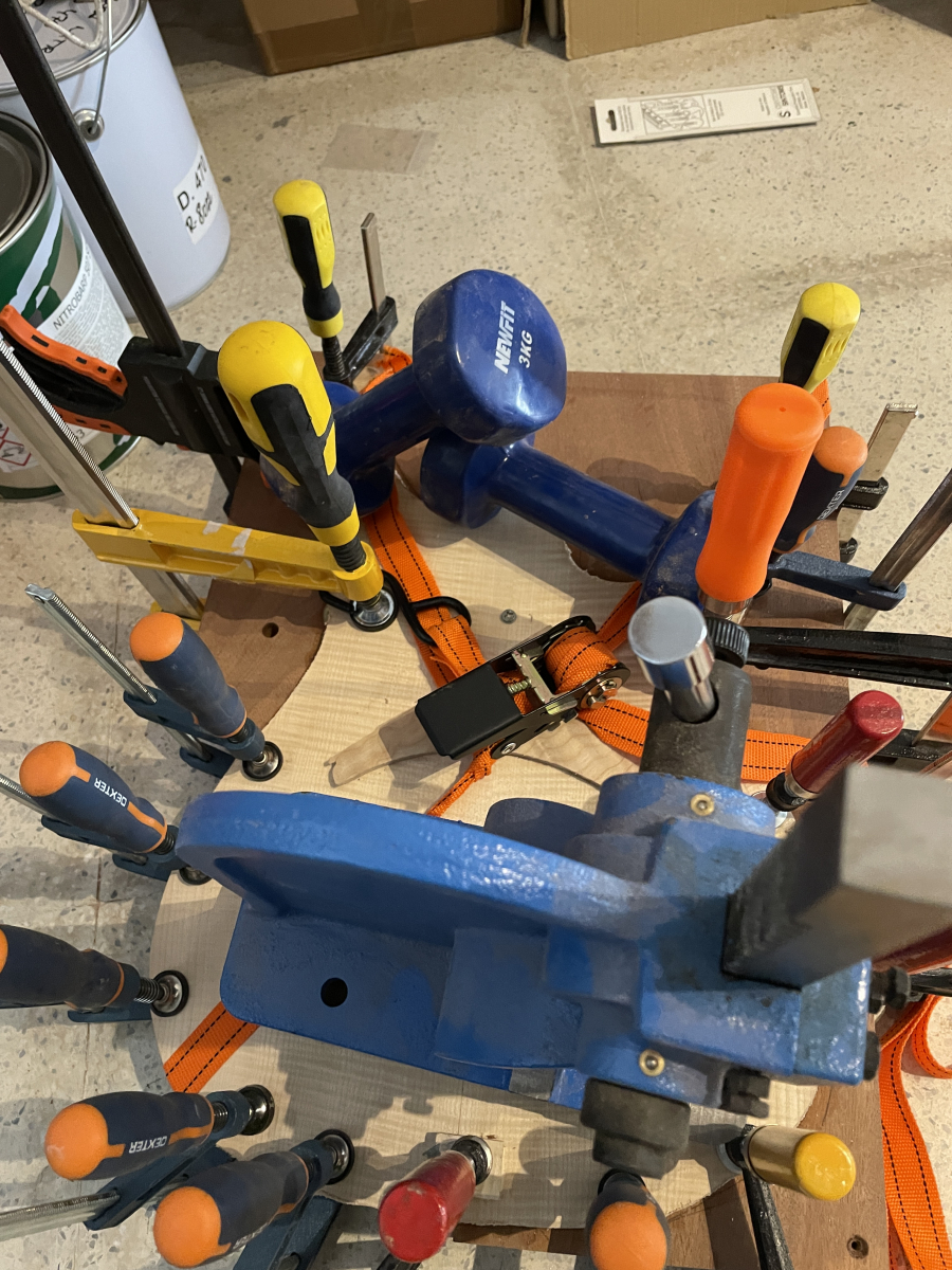

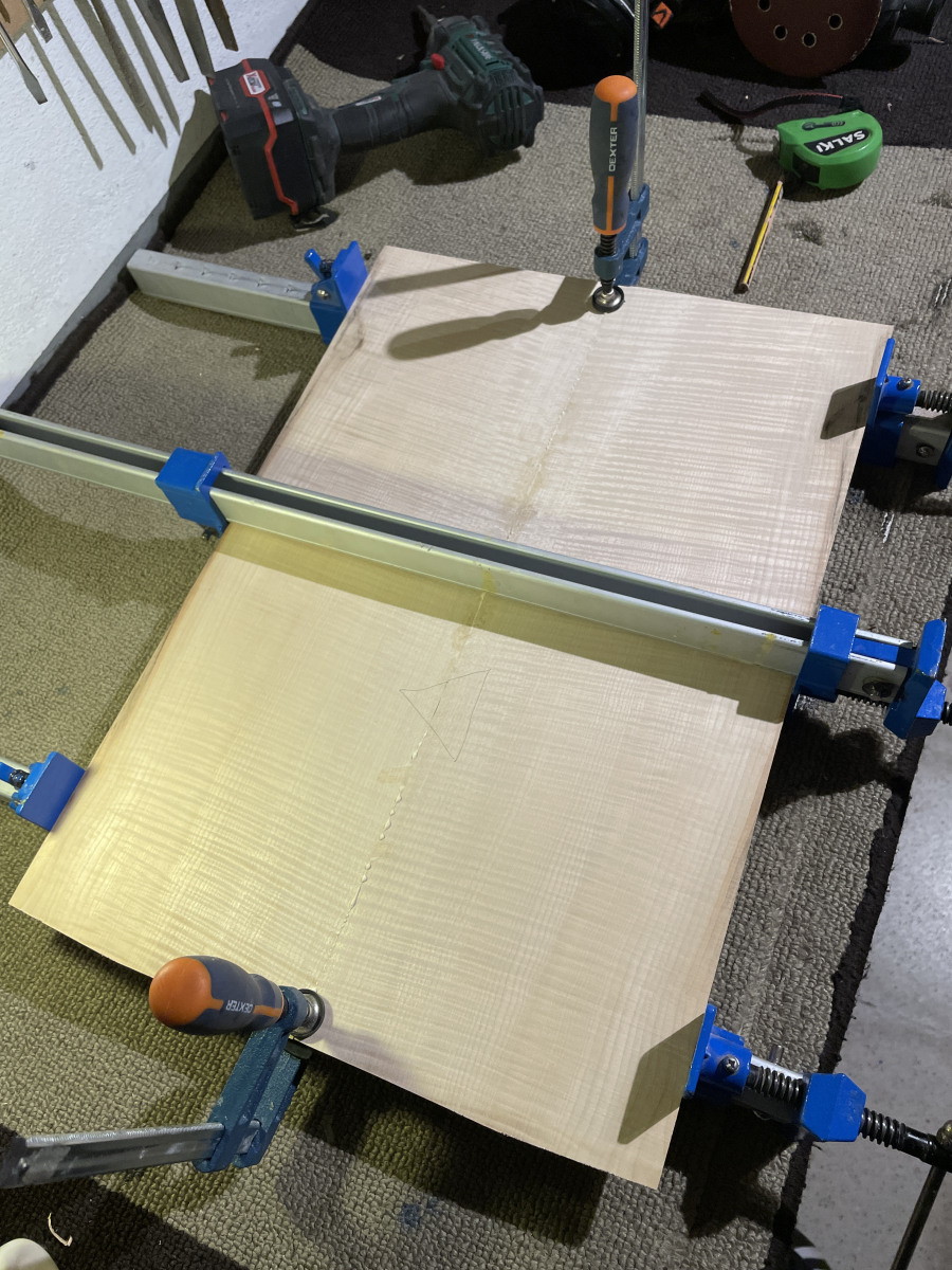

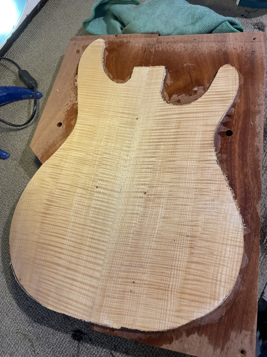

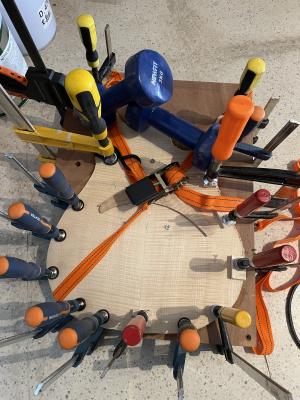

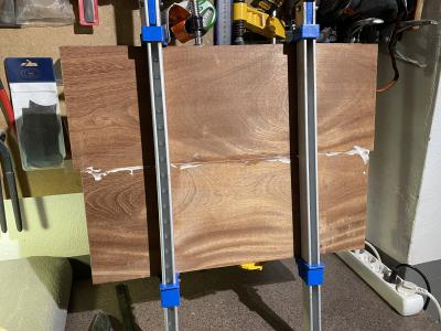

Aqui ya nos ponemos manos a la obra a encolar la tappita y el cuerpo
Mirad que espectacular la tapa!! Madre mia no se como no me encargais mas cosas asi !! xD
Le aplicamos preesion a la tapa para encolar al cuerpo

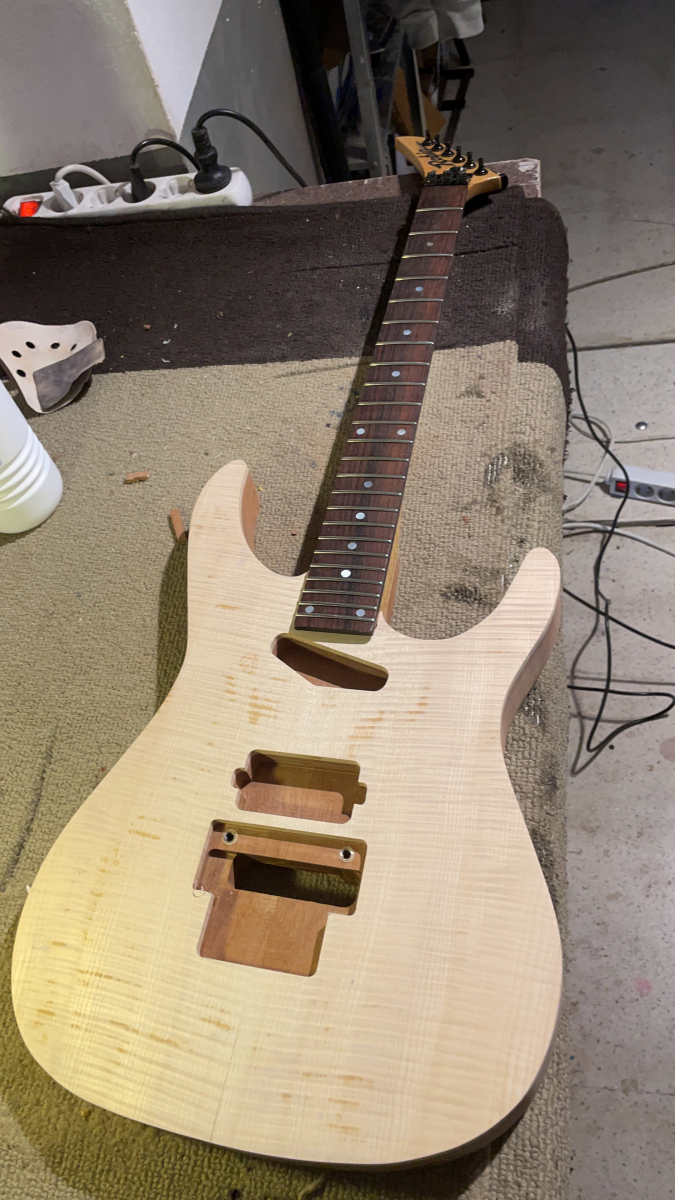

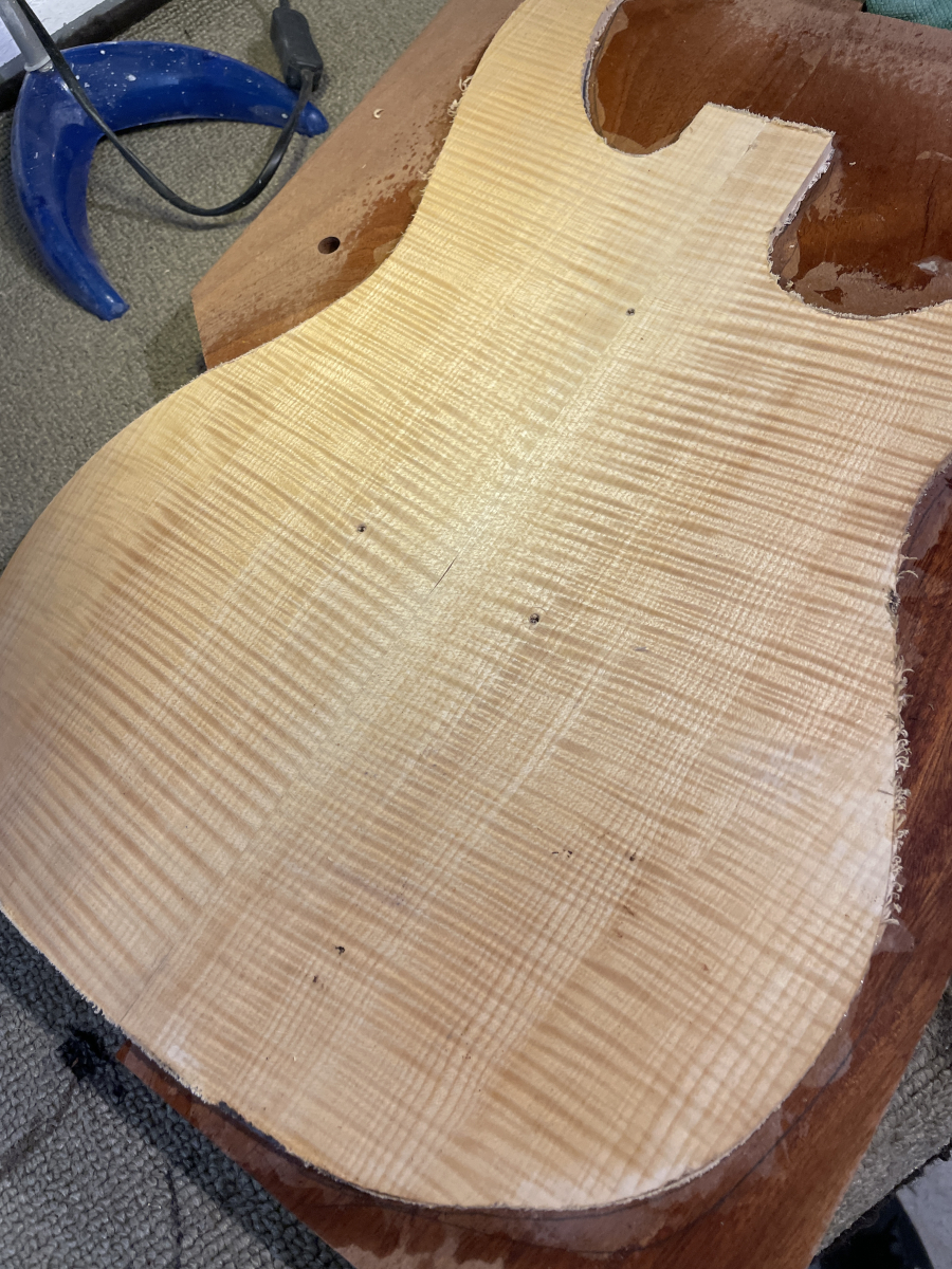

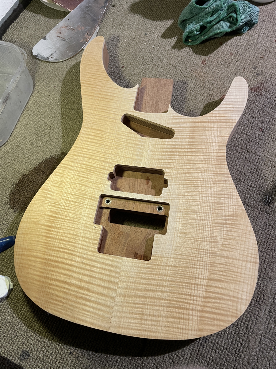

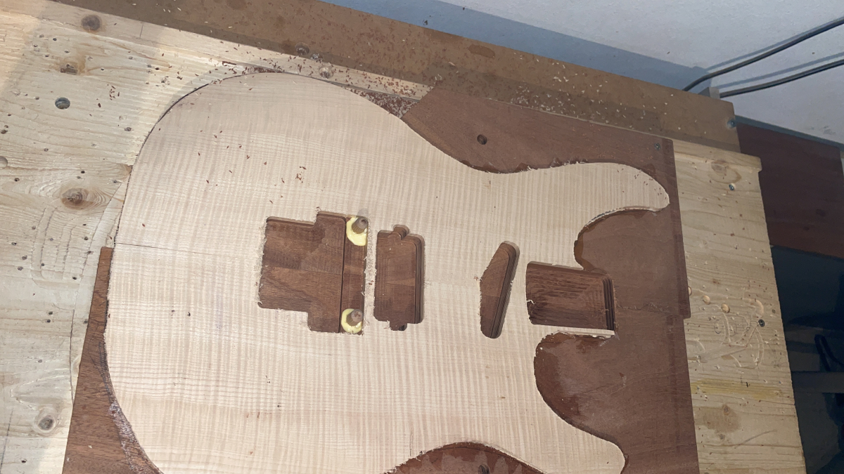

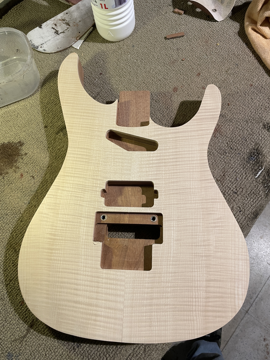

Cortamos y hacemos nuestra magia con la CNC... todo muy resumido... Al final nos queda el cuerpo ya cortado y a lijar
Continuo en un segundo Post, para enseñar el tintado , el acabado y montaje final!

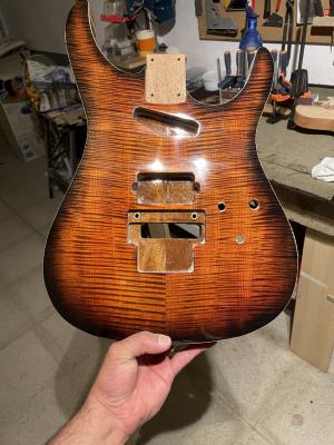

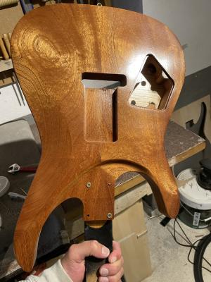

Parte 2:Acabado

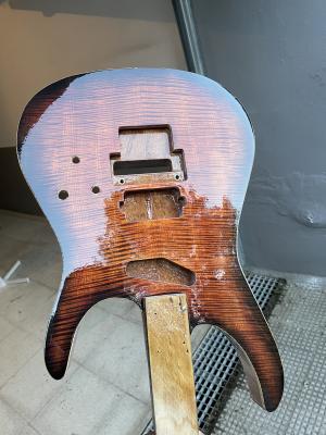

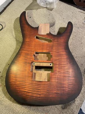

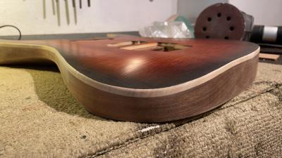

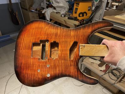

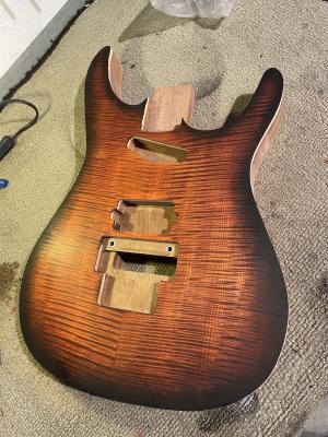

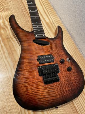

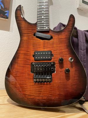

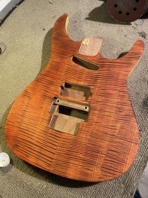

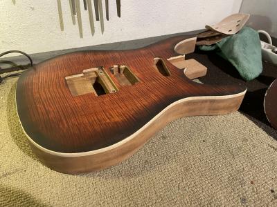

Aqui seguimos con el tintado de la tapa, el acabado va a ser una especie de "Tyger Eyes Burst" .

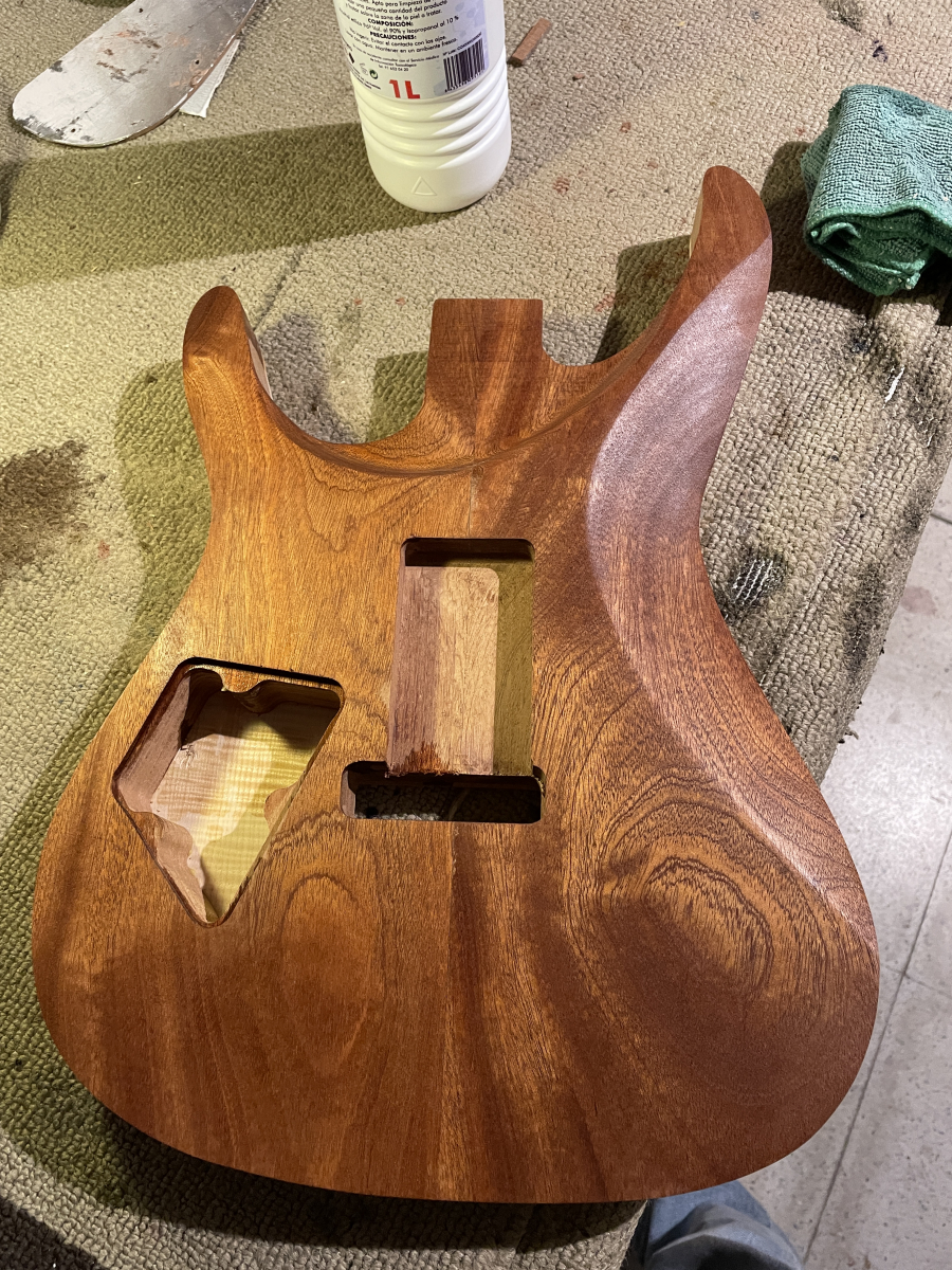

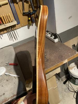

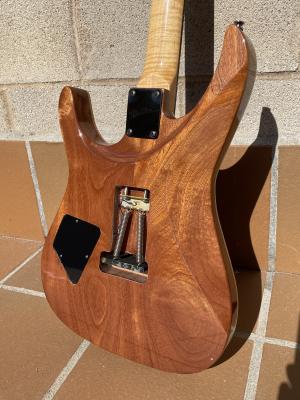

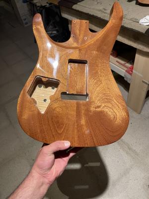

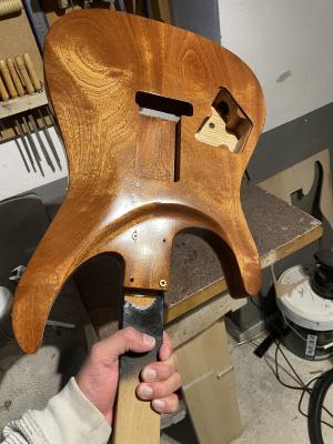

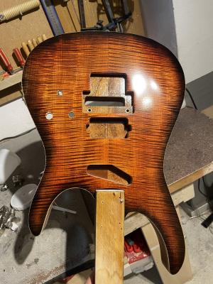

Ya aqui vamos con el fondo (me encanta a parte de la tapa, el "dorado" que coge el sapelli, es simplemente espectacular
Barniz Brillo , esto es Poliuretano 2 Componentes.

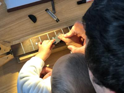

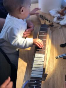

Mientras dejamos curar el cuerpo, aprovechamos para nivelar los trastes y pulir un poco el diapason, ademas tengo un excelente ayudante para esa tarea!!
Ya pulidita...

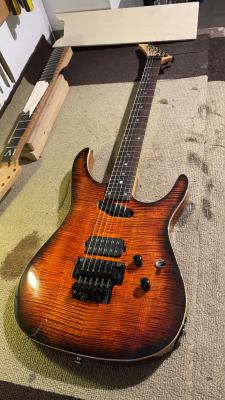

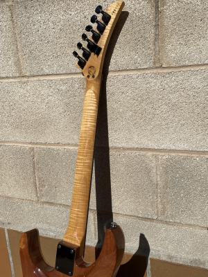

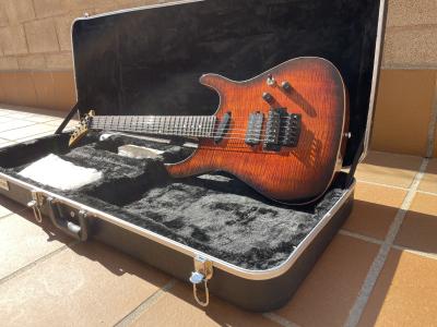

Parte 3: "Montaje Final"

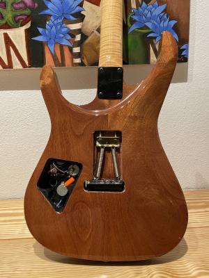

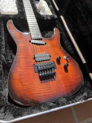

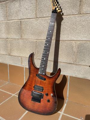

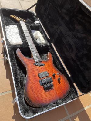

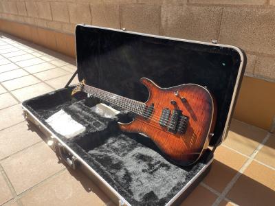

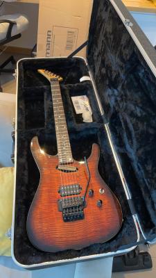

Vamos aqui ya con el montaje final de la guitarruky!

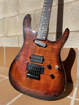

Vamos con las fotos "PRO" jajajajaja, la verdad que soy pesimo fotografo... pero bueno ahi van!

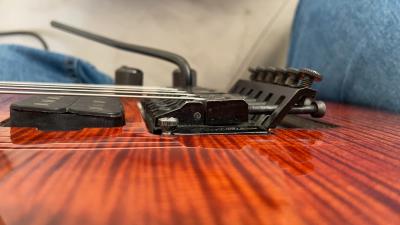

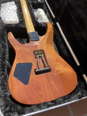

La verdad yo probe la guitarra evidentemente jaja! y la accion quedo a 1.5mm o sea suuuuuuper bajita, increible!! la guitarra se toca como una autentica mantequilla y cuerdas muy muy suaves. Suena cañon cañon, lleva una seymour duncan paralel axis si no me equivoco y suena aquello brutal, eso si... esta guitarra no es para tocar blues jaja, esta guitarra es para dar caña metal o la verdad me inspira como ese rock o metal de los 80! Ya su dueño me ha escrito en el muro del foro y no he hablado demasiado con él despues que le llego, pero aparentemente quedo muy contento, yo la verdad es que me encanto esta guitarra, estuve a punto de tirarle una oferta pero bueno al final a todos nos falta pasta!! xD
Con este post tambien la idea es enseñaros que tambien hago este tipo de proyectos, que tal vez teneis algun mastil de una fender o telecaster, o cualquier guitarra que os guste mucho y que se puedan reutilizar las partes y podais elegir una tapa espectacular con el cuerpo de la madera que vosotros querais!! y claro este tipo de proyectos son mas rapidos, estsa comence en febrero y a finales de mayo primera semana de junio ya estaba lista en su case para el envio! interesados escribirme un privado.
Un saludo a todos, espero que os guste!

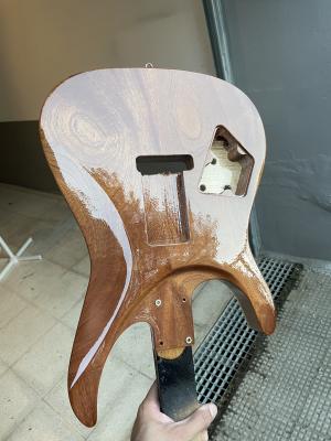

Guitarra adquirida en el 92 al que al cuerpo de la guitarra se le habían hecho a lo largo de estos casi 30 años demasiados cambios sin mucho cuidado.
Conforme vas teniendo más edad en mi caso valoras más la originalidad de las cosas y te arrepientes de muchos cambios que has hecho en las guitarras. Esta guitarra y así lo hablé con Fernando merecía volver a la vida conservando todas las partes originales.

espectacular!

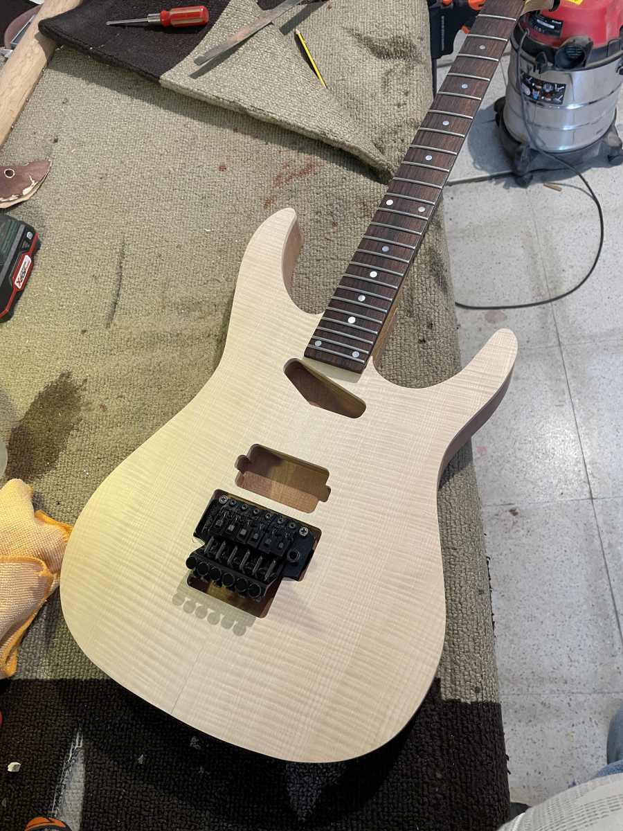

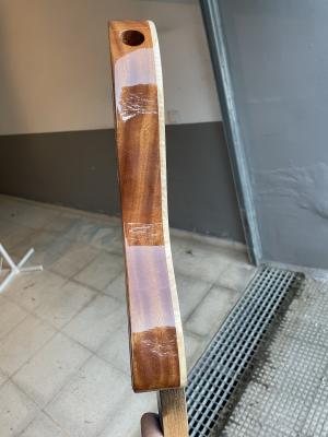

Lo unico que me llamó la atención fué el refuerzo en los postes del floyd. El sapele es lo suficientemente duro como para aguantar la tension en los postes, aun así muy bien hecho.
Subir
ferchomoraband
por el 16/06/2021
jajajajaja que observador eres amigo Eddie! ahi no fue un refuerzo, fue una errata bastante bien elegantemente arreglada creo yo... xD la cosa es que no habia desmontado el floyd del cuerpo que me envio y me imagine que eran postes estandar de 10mm de diametro, pues para sopresa, cuando la desmonte me di cuenta que eran postes de 8mm ... y me cague en todo, entonces simplemente volvi a encolar unos tubos de 10mm de madera, y volvi a hacer los taladros ... como tenia el cuerpo aun en la cnc perfecto me quedaron centrados y perfecto!!
Un saludo!
Subir
1
eddiewarlock
por el 16/06/2021
Un saludo!
claro!! es verdad que los postes de floyd son de 10mm!! pero bueno, eso tiene fácil solución y te ha quedado de lujo.
El sapele es una madera que a mi me gusta mucho. Solia encontrarla muy barata, ya no, la encuentro ya a precio de arce...
