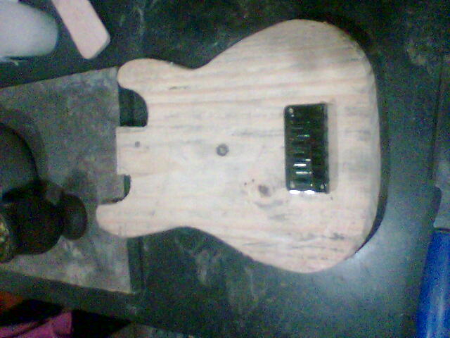

Para comenzar quiero darles la bienvenida, lo que tratare de hacer aca es una guitarra Tipo Fender Stratocaster MINI... Es para mi hija que esta por cuymplir cuatro años. Primero me pidio un bajo (yo soy bajista) y hace unos dias se retracto y me pidió una guitarra, le mostre varias fotos y siempre eligio la Stratocaster, asique manos a la obra, tengo hasta el 25 de Julio para hacerla.

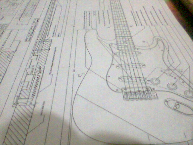

PASO 1: Pedirle un plano de fender stratocaster al GRAN Zamarripa. (hecho)
PASO 2: Conseguir la madera (Hecho) una placa de pino y una de cedro para el cuerpo y un baston de Lapacho pal puente, el diapason es de evano blanco...

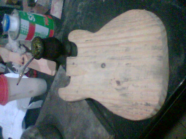

PASO 3: Cortar la madera para el cuerpo (hecho).

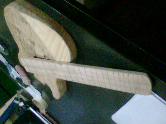

PASO 4: Hice el mastil con mucho afan pero se me rajó asique voy a hacerlo de nuevo, tal vez de cedro...
PASO 5: EL DIAPASON... Lo hice con evano blanco y lo escale con un programita que obtuve dando vuelta por estos lares... va adjunto para el que lo precise...
tengan en cuenta que todo se ve pequeño, pues el largo total de la viola es de 72 cm

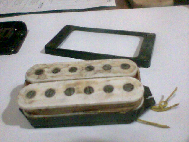

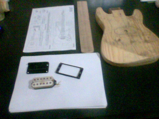

PASO 6: VARIOS... Consegui un microfono (pastilla) doble bobina que me regaló un amigo, compre dos tiras de traste medium de alpaca (muy economicos), y un puente generico muy bonito color negro...
c7bb3213af6791075f56d3f17ad5a-709925.jpgb13bc349ab5c2a45b937c2d537d8b-709925.jpg93805417075bd735124a93f7117b5-709925.jpg
hasta ahora es todo lo que tengo, pero considero que va bien pues lo decidi anoche cuando Zamarripa me paso el plano... El que se ve en una foto es una especie de data sheet que consegui por aca tambien... Bueno, espero que les guste y aguardo comentarios de todo tipo... (menos groseros y desalentadores)...
PD: Al terminar este proyecto para mi hija voy a darme un gustazo y voy a hacerme una DRACO... jeje...
PD: la strato mini va a ir laqueada de rosa chicle el cuerpo y la pala, blanco el diapason y negro el canto del cuerpo y el mastil, el pickguard lo voy a hacer de chapa en blanco y los inlays seran caras de Kitty en NACAR... es raro, pero es para una nena che... Ya cabecea cuando escucha Pantera, Sepultura, Fear Factory, Morbid Angel, Gorefest, etc, etc...:muro2:
