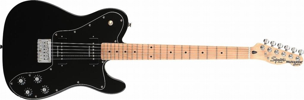

Pues verán,tengo un pequeño lió con mi guitarra y no se si sea potencialmente malo o es exageración mía. Uno de los enganches que sostiene la correa (el mas cercano al mástil) esta flojo, gira fácilmente pero solo el enganche, el tornillo no se mueve para nada. Intente apretarlo pero el tornillo no llega a un tope, y si lo sigues atornillando él seguirá girando. Saqué el tornillo pero todo normal, es decir, para que el tornillo entre debes atornillarlo, no entra a presion lo que me dice que el agujero no esta mas ancho de lo normal.
Entonces que hago?... es normal que el enganche gire y el tornillo no? o todo tiene que estar solido?
Mi guitarra es esta:
La guitarra aun tiene garantía por defectos de fabrica.
Gracias por la ayuda que me puedan brindar (Y)

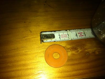

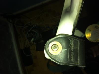

si que sería otra solución a la que evidentemente, en dicho caso, conlleva una gasto y por supuesto que también estará más segura tu guitarra frente a las caidas por soltarse la correa. Aunque más de uno, a veces, se ha llevado un susto porque también han fallado.
en mi caso, utilizo unas arandelas de goma que a buen seguro encontraras en cualquier ferreteria.
la correa no se suelta ni de coña !!!
hay en el foro videos sobre el tema donde reutilizan las tipicas gomas que utilizan en los tapones de algunas botellas para impedir que se suelte la correa.
te pongo un par de fotos para ilustralo

Solucionado... mfeijo757 tome tus dos sugerencias. La de los palillos genial, no pense que sirviera algo tan simple... puedo colgar un caballo de ese enganche xD... en cuanto a lo de los empaques yo tenia unos puestos, pero eran demasiado gruesos y gracias a esos se comenzo a aflojar el enganche, pero coseguire algunos mas delgados o como bien dices la goma de las tapas.
