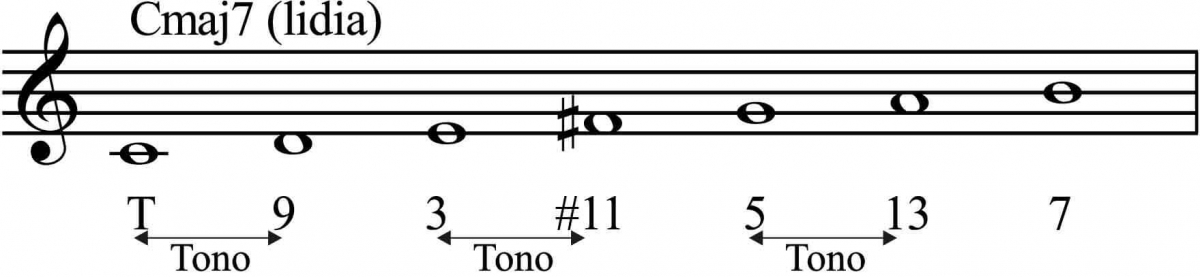

Acorde maj7
Escala Lidia. Fórmula: f, 9, 3, #11, 5, 13, 7. Arpegios: Imaj7 + II 7 = Cmaj7 + D7

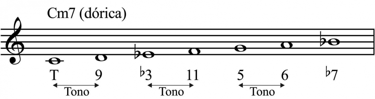

Acorde m7
Escala Dórica. Fórmula: f, 9, b3, 11, 5, 6, b7. Arpegios: Im7 + IIm7 = Cm7 + Dm7

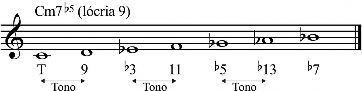

Acorde m7b5
Escala Locria 9 (VI grado de la menor melódica). Fórmula: f, 9, b3, 11, b5, b13, b7. Arpegios: Im7b5 + IIm7b5 = Cm7b5 + Dm7b5.

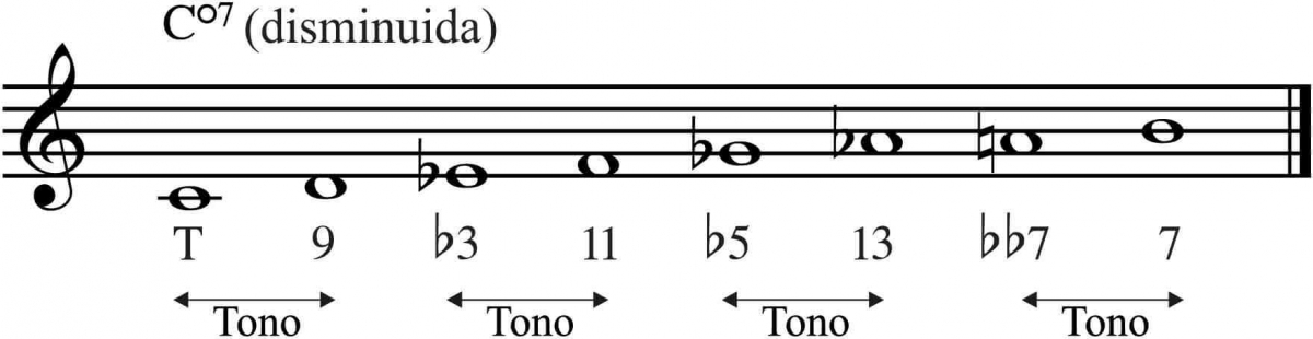

Acorde º7
Escala Disminuida (artificial). Fórmula: f, 9, b3, 11, b5, 13, bb7, 7. Arpegios: Iº7 + IIº7

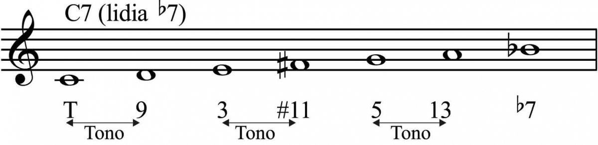

Acorde 7
Escala Lidia b7 (IV grado de la menor melódica). Fórmula: f, 9, 3, #11, 5, 13, b7. Arpegios: I7 + II7 = C7 + D7

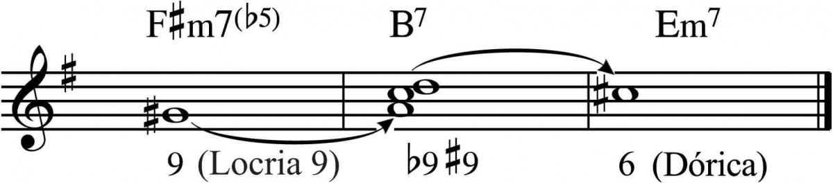

En una cadencia II - V - I menor encontramos varias aplicaciones de estas escalas: Locria 9 y Dórica.
- En el segundo grado con la escala Locria 9, en lugar de la Locria, marca la aparición del G#, que resolverá por semitono ascendente en el A (b7 de Bb7).
- Las 9 alteradas del dominante (B7) que pueden provenir de otras escalas que ya hemos visto, resolverán por semitono ascendente o descendente sobre la 6 de Em, nota característica del modo Dórico.

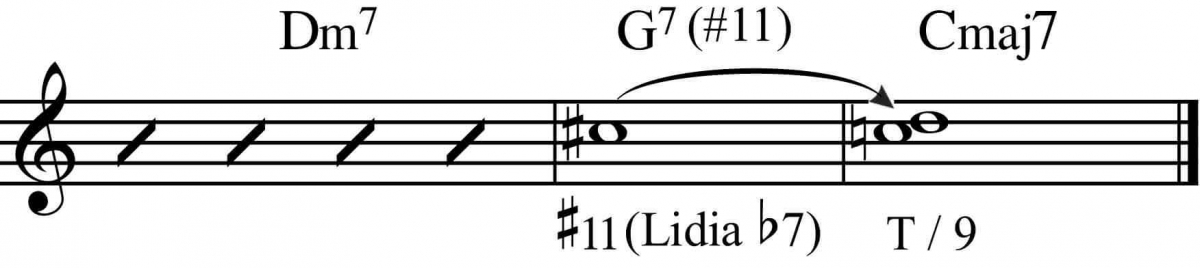

En este caso en una tonalidad mayor tocamos sobre su V grado dominante una escala Lidia b7, donde generalmente usaríamos escala Mixolidia.
La #11 podrá resolver por semitono descendente hacia la tónica o ascendente hacia la 9.
