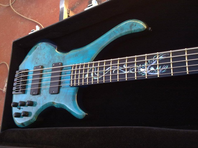

O3: A mi me divierte tanto fabricar guitarras como bajos, me encantan, y toco ambos (de mejor o peor manera, jeje), en ambos casos la atención al detalle es máxima, y tienes en cuenta los mismos principios, pero por pura física tienes que asegurarte más si cabe en la fuerza estructural de los mástiles de bajo, donde no puedes usar las mismas maderas que en las guitarras, por que soportan una tensión mucho mayor, y trabajas con las pastillas en zonas armónicas diferentes también, en las guitarras por la menor longitud de escala tienes que hilar más fino también en ciertos detalles, siempre lo haces todo a la mayor precisión posible, pero un mm de desplazamiento en alguna parte básica cambia más cosas en una guitarra que en un bajo, por decirlo de alguna forma.
Kurgan: Realmente no hay una gran diferencia en cuanto a técnica o proceso, más bien la diferencia está en los materiales para cada caso, es como hacer una escala corta o una barítono, la diferencia no está en la forma de trabajar sino en los materiales y medidas para cada trabajo.

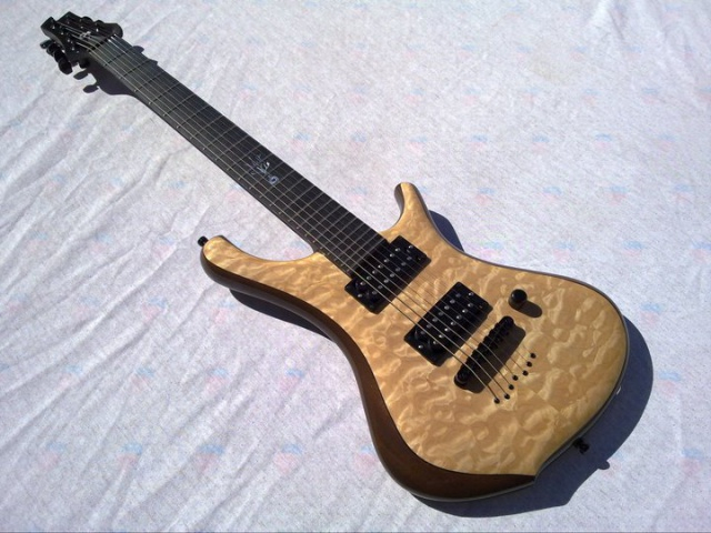

Para mi la guitarra más equilibrada y versátil que he conseguido ha sido la VR Xtrem Blue, cuerpo de caoba, tapa gruesa de arce figurado, mástil atornillado bien encajado (hay luthiers como Patric Vigier que afirman que un atornillado bien ajustado y bien hecho no tiene nada que envidiar a un encolado, y por mi experiencia comparto esta opinión) y un set de pastillas H-H con Split coil o H-S-S, esa sería para mi lo más versátil o equilbrado.
La Vr Blue monta dos pastillas BKP Painkiller y pese a lo que muchos piensan por el nombre, son unas pastillas muy versátiles, jugando con el Split-coil, tienen mucho tono y abarcan mucha gama.

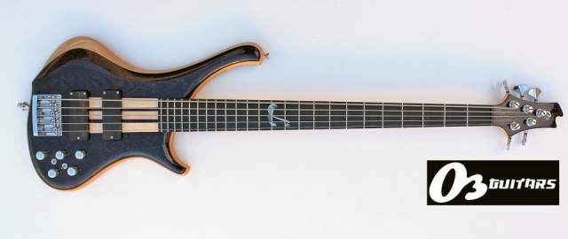

O3 CUSTOM GUITAR AND BASSES

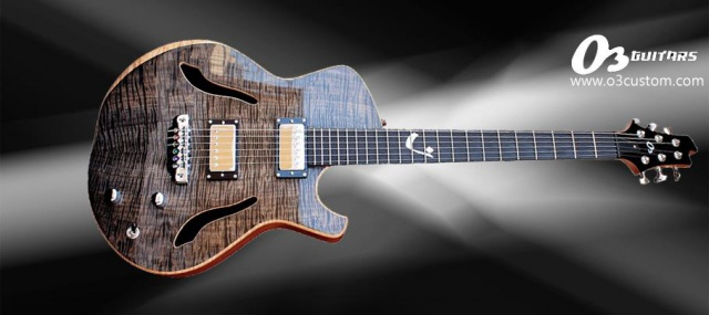

16. Iodine, Hydrogen, Oxygen…¿ Hay algún motivo en especial por el cual tus modelos lleven nombres de compuestos o elementos químicos?
Si! La propia marca, o3, es la nomenclatura del compuesto Ozono, y cada modelo es un componente de la tabla periódica, para seguir con las referencias químicas. Además los nombres de las guitarras tienen terminaciones –en y los bajos –um , dejando a parte los modelos semi-hollow (Iodine). Son conceptos que me gustan.

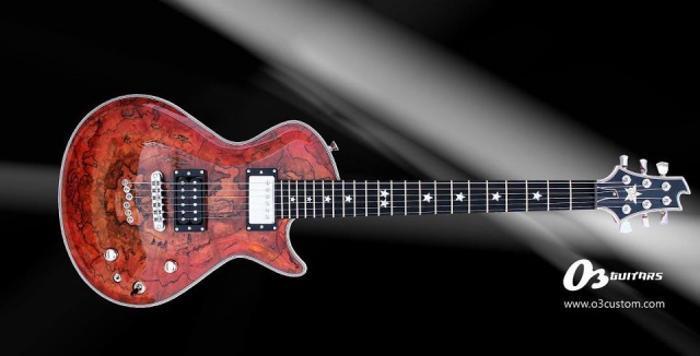

17. Dentro de la gama de guitarras de O3, hay dos que personalmente me llaman la atención, Hydrogen y Iodine, ¿ qué me puedes contar de esos dos diseños? ¿ Qué te inspiró?
Esos dos modelos son los más personales junto con los modelos de bajo, son el resultado de la experiencia adquirida a lo largo de los años y también de una apuesta personal por diseños que se alejen un poco mas de otros modelos que son más parecidos a lo que ya se encuentra en el mercado. Guardan puntos en común a pesar de ser tipos de guitarra bastante diferentes, es un poco la línea estética que comentaba antes que pretendo seguir, para hacer la marca más reconocible, pero intentando no resultar “marciano”, con líneas curvas suaves, una ergonomía trabajada, y algunos puntos donde el diseño rompe con alguna arista suave, para no resultar monótono, diseños modernos pero (creo yo) que con elegancia…
Los diseños son algo que me tomo en serio, los estudio muy detenidamente y realizo mil pruebas, y aun así con el paso del tiempo los voy evolucionando ligeramente. Las Oxygen de hoy día están más refinadas que las que construía hace 5 años.
Ahora intento tenerlo todo mas atado desde el principio, pero aun así, conociéndome, no descarto que en el futuro les pase algo similar.

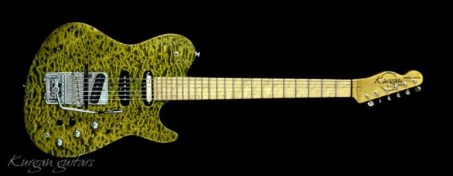

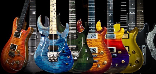

KURGAN GUITARS
18. Como podemos ver en tu catálogo, los modelos son versiones personales de clásicos como Fender o PRS y alguna creación propia como las Vr…¿ Cuestión de demanda o más filosofía heredada de Gsix Custom Guitars?
Es simplemente una cuestión de demanda, en una custom Shop tienes que hacer lo que pide el cliente, siempre intento incluir diseños propios o variar los clásicos, la verdad es que no me gusta nada copiar la pala de otras marcas o cosas así, pero dentro de hacer lo que a uno le gusta, siempre tienes que hacer lo que te piden o lo que más se demanda.

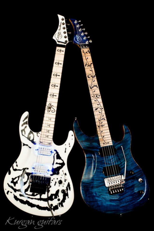

19. ¿ De dónde surgió la idea de la línea Vr?
La Vr es nuestro modelo más exclusivo, el diseño viene de muchos años de investigación y fijarme en detalles de guitarras de gama alta, todo en la forma del cuerpo tiene un porqué, para facilitar la ejecución y la comodidad.
Por una parte tenemos un carveado en la parte trasera que aporta la comodidad al antebrazo de la mano derecha al tocar y resalta la belleza de la madera si se usa una tapa de arce con dibujo al estilo PRS, en la parte de abajo este carveado va desapareciendo para que sea más cómodo cuando se toca sentado, haciendo un apoyo más firme sobre la pierna que las guitarras con carveado clásico y al mismo tiempo le aporta un carácter único y exclusivo al cuerpo.
Los cuernos también tienen una inclinación hacia atrás, que dejan libre la visión general del mástil, permite que el diapasón este todo a la vista cuando se toca de pié y no molestan, el rebaje frontal antes del cuerpo superior puede que sea el detalle más estético, le aporta un aire moderno al estilo de las Parker Fly pero guardando una línea clásica con el contorno, le da una silueta única como no hay ningún otro modelo en el mercado y es muy cómodo para tocar con técnicas como taping etc.
A esto le sumamos un mástil lo más cómodo posible, mas redondeado en la zona de los primeros trastes y más plano en los últimos con un relieve asimétrico que ayuda a la ejecución en toda la parte trasera, todo esto junto a una combinación de electrónica variada da como resultado un instrumento muy versátil y lo más cómodo posible.

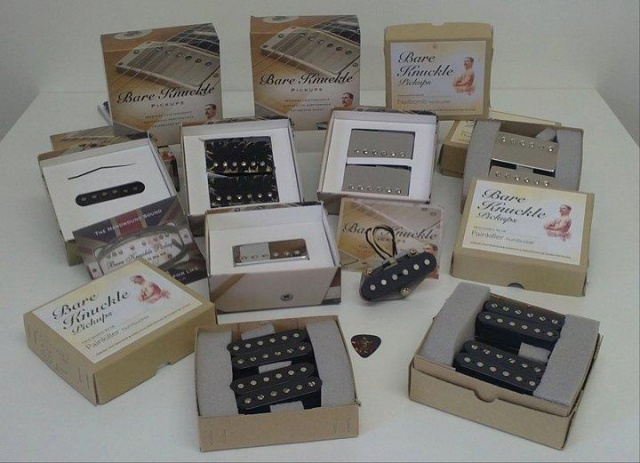

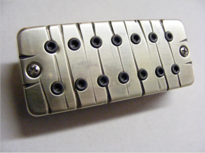

Eres un fiel defensor de las pastillas Bareknuckle, famosas por su tono y gran definición ¿ Qué te lleva a querer usar estas pastillas y cómo las compararías con otras marcas de boutíque como Bartolini o Heussel?
El primer contacto que tuve con las Bare Kunckle Pickups fue por un cliente que quería instalarlas, cuando construí una guitarra para Boni de Barricada con la anterior marca, las conocía de oídas, y cuando las probé me quedé muy impresionado, siempre había usado las típicas marcas y lo que me impactó de estas fue la gama armónica que tienen, son otro mundo, en otras marcas las pastillas suelen ser más dedicadas a cada cosa en concreto, pastillas muy cañeras suenan muy bien en alta ganancia, pero cuando las pones en otros registros, limpio o crunch, suenan frías o algo estériles, pastillas clásicas suenan bien en limpios pero tienden a quedar cortas en registros de alta ganancia.
Con las Bare Knuckle es como si se abrieran más estos registros, tienes pastillas muy cañeras como las Painkiller o Nailbomb, que suenan tremendas, definidas y muy orgánicas en alta ganancia, pero en registros limpios o de media ganancia siguen sonando realmente bién, orgánicas y con mucho tono, incluso con Split coil, usándolas como single dan bastante el pego porque tienen bastante salida y un tono tremendo.
Después tienes pastillas de la serie Vintage Hot por ejemplo, como la VHII, Emerald o la Abraxas, que tienen un tono más vintage, pero con alta ganancia también resultan, así que dan mucha versatilidad.Una frase típica de mucha gente a la que le he instalado BKP en guitarras de serie suele ser; “Parece que ahora la guitarra respire”.
En cuanto a diferencia con otras marcas de boutique, puede que sea la amplia gama de modelos de diferentes estilos que tiene BKP, el extenso catálogo de opciones y acabados que ofrecen, y que pese a ser pastillas bobinadas a mano y de boutique, tampoco son tan caras como muchas otras de gama alta, y tampoco hay tanta diferencia comparadas con las marcas tradicionales.
Después de unos años de relación con Bare Knuckle, ya hace más de un año que somos distribuidores oficiales para España y las podéis encontrar y comprar directamente en nuestra tienda on-line www.spayguitarshop.com
Dentro del catálogo de dicha marca quiero que me definas en una línea las siguientes pastillas y me digas para qué guitarras ( cuerpo/mástil) las usarías
Las bareknuckle warpig son …Las pastillas pasivas con más salida que he probado nunca con 21.5KΩ, tienes la opción de Alnico o Cerámico para la del puente, siendo la cerámica algo más metalera, más graves y la de Alnico algo más de medios y con mejores limpios ) ideales para ritmicas pesadas, death metal, metal o heavy en general y afinaciones graves en guitarras de aliso, basswood y atornilladas
Las bareknuckle cold sweat son pensadas para guitarristas tipo shred, con un corte en equalización tirando a agudo son ideales para solistas que corten en la mezcla, la de mástil es de alnico y es un pastilla que recuerda a la air norton en cuanto a sonido solista pero con el carácter de BKP, ideal para combinar con otros modelos de puente como holy diver o Miracle Man en guitarras de tipo shred, superstratos y variantes
Las bareknuckle holy diver son de corte medioso, enfatiza estas frecuencias y aporta cuerpo y grosor al sonido ideales para engordar una guitarra que suene delgada por si sola y se busque un sonido más grueso, rico en medios en guitarras de caoba, aliso, arce que tengan un sonido tirando a delgado y se quiera reforzar.
Las bareknuckle Miracle man son de la gama contemporany las que tienen más salida después de las Warpig, aunque esto no quiere decir nada, porque tiene un tono más clásico que las Aftermath por ejemplo, que son más metaleras pero con menos salida, es una pastilla muy definida, con mucho armónico y pocos medios, corte en V, ideales para todo tipo de Metal, Heavy, Thrash en guitarras que quiera darle un toque agresivo, mucha salida, pegada y definición de nota.
Las bareknuckle the mule son de la gama Vintage con iman de Alnico IV, son pastillas muy clásicas con limpios acampanados y graves aterciopelados, basadas en la PAF 59’s y con mucha dinamica ideales para Rock, Blues limpios y medias ganancias en guitarras de tipo LP y derivados de corte clásico.
Las bareknuckle irish tour son pastillas singles con mucha dinámica y calietes, con bastante salida, ideales para el típico campanilleo de strato con limpios cristalinos y sonidos crunch rock con garra, sin perder el tono strato en ningún momento en guitarras de tipo strato, y superstratos con combinaciones H-S-S
Las bareknuckle Mothers milk son pastillas vintage de strato de Alnico V, aunque con un corte más clásico que las anteriores, mantienen unos graves definidos y gruesos ideales para sonidos clásicos tipo strato en guitarras de tipo strato.
15. O3 es una marca de instrumentos ( guitarras y bajos ) que, poco a poco, se ha ido labrando un hueco en el mercado de los instrumentos bajo pedido ( custom) . Con tanta competencia tanto dentro como fuera del territorio nacional, ¿qué distingue a 03 de otras custom shops?
Bueno, pienso que cada luthier imprime su estilo en los instrumentos que fabrica, incluso cuando están muy basados en modelos ya conocidos por todos. Es importante que al cliente le guste ese estilo, personalmente con el tiempo voy centrando mi producción en guitarras más personales y dejando de hacer replicas que antes eran más comunes en mi taller, aunque un par de mis modelos propios tienen influencias evidentes de guitarras archiconocidas, eso no es un secreto, pero a parte de esto, el camino a seguir es ese, me quiero diferenciar con modelos propios y características especificas que no encuentras en otras marcas ( el largo de escala, el estilo de mástil, la ergonomía de algunos modelos en concreto, medidas y geometrías concretas en la colocación de partes tan importantes como mástil y pastillas, pastillas hechas a medida para o3) lógicamente haciendo esto te enfocas a un tipo de público más concreto, pero también te hace más reconocible, y busco que con el paso de los años puedas ver una o3 y la reconozcas sin pensar que es otra marca.
KURGAN GUITARS
