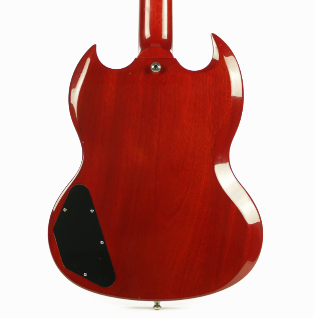

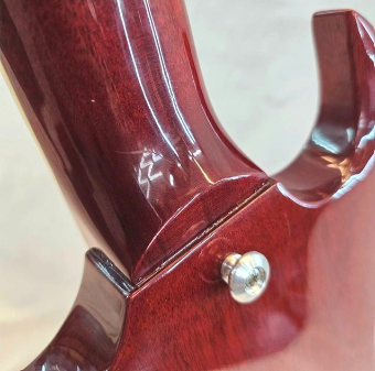

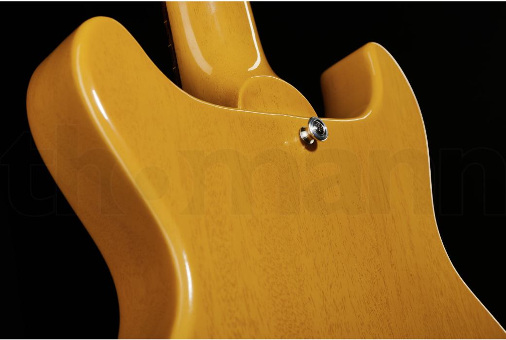

Hola compañeros
Me estoy refiriendo a ese tipo de guitarras tipo SG 61 o Les Paul Double Cut, que tienen el enganche de la correa bastante atrás en el mástil, como muestro en las fotos.
Ahora mismo tengo una Les Paul Double Cut a la que me estoy planteando ponerle ese tornillo en el cuerno, porque colgada no me resulta muy cómoda, no sé si será que me tengo que acostumbrar a llevarla muy ladeada o qué, pero me tira mucho del hombro izquierdo con tan solo 3,4 kg de peso. Pero antes de hacerle algo agresivo al cuerpo de la guitarra como es hacerle ese agujero, quería saber la opinión de los que hayais hecho esta operación de colocar el anganche en el cuerno.
Algunos modelos signature, como el de Rick Beato /(Una Double Cut) o modelos boutique como la LSL Topanga traen ya de serie el tornillo en el cuerno. En el caso de la Rick Beato es a petición del propio Rick Beato
Gracias y saludos :hola:

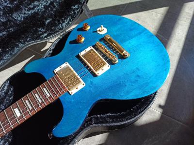

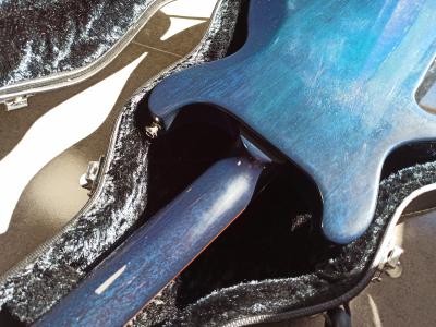

Cabeza de Meduza
por el 10/12/2023
#15 la guitarra ya no la tengo, pero sí, era muy cómoda. Ten en cuenta que el taladro está un pelín más abajo de la punta del cuerno, dándole un pequeño ángulo a la sujeción hacia abajo. No sé si en esta foto se aprecia:

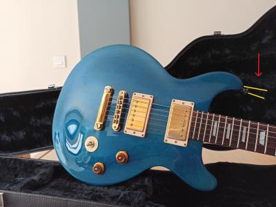

Cabeza de Meduza
por el 10/12/2023
#5 Yo tuve esta Gibson DC y lo llevaba aquí y no note ninguna incomodidad, no sé si te refieres a este sitio en concreto:
