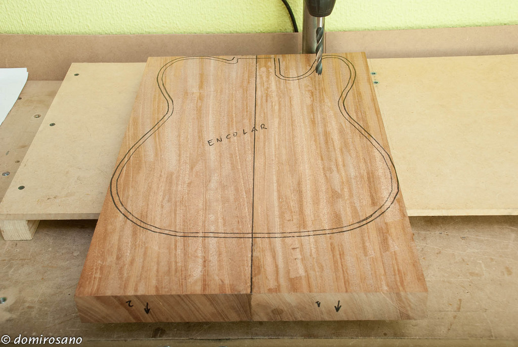

Después de encolar, igualo las superficies con cepillo, cuchilla de ebanista y lija. Dibujo las siluetas en las piezas. Taladro unos agujeros para aliviar a la sierra de calar y corto las dos piezas:
