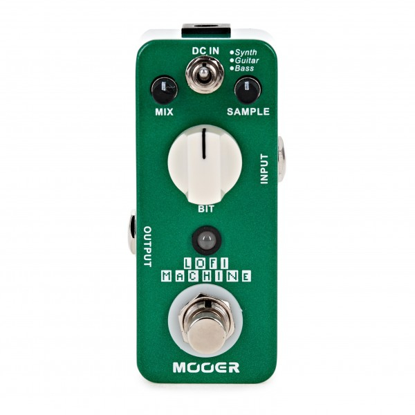

Hola!
Estamos mi chica y yo haciendo un pedal curiosote y la verdad, de momento todo nos va funcionando sin tener que realizar demasiado debugging....
pero hay una cosa de la que no estoy seguro y que me ronda la cabeza.... y ya que yo en realidad no soy guitarrista....
mi pregunta es relativa a la entrada y su impedancia... ya que aun que quiero que sea para guitarristas, también me gustaría que el pedal rindiese bien con sintes y cajas de ritmo sin necesidad de tener que añadir una caja de reamp....
sé que es posible ya que pedales como el mooer lofi machine lo hacen con el switch de arriba....
entiendo que entre guitarra y bajo es simplemente diferentes valores de condensador para filtrar más o menos graves.... pero ¿que es lo que cambia respecto a la señal de sinte (o de linea, vaya) para adaptar su impedancia?
supongo que será el valor de la resistencia, pero no lo tengo muy claro.... alguien me puede arrojar algo de luz? o tiene algún esquema, enlace o ejemplo donde pueda enterarme bien de esto de ajustar la impedancia de entrada....
Gracias. Un saludo.

MMM, la verdad no estoy muy seguro, pero más que la impedancia, creo que se trata de la fuente de poder, una vez vi un video que un pedal RAT lo adaptaron para sinte, y lo que hicieron entre varias cosas, fue cambiar la fuente normal de 9 V por una fuente simétrica, busca el video en YouTube a ver que puedes aprender.

#2 Bueno, de ayer a hoy y tras seguir buscando....
lo que parece es que depende más de una cuestion de volumen que de impedancia....
lo de la fuente simetrica ya lo descarté, supuestamente los pedales van a 9v y la señal de sinte pico pico es de 10v... y para solucionarlo.... si, meterle 12 y -12v.... pero como no lo voy a convertir en modulo eurorack de momento... hacerlo asi me complicaría.... ya que tendría que añadir una fuente bastante especifica cuando la idea es que el pedal sea lo más estándar posible
pero si le hago una atenuación con unas resistencias reduciendo su valor pico pico, haría que la señal esté dentro de esos 9v maximos marcados por la alimentación minizando el problema y haciendo que el sinte y el pedal trabajen más al unisono....
como tengo un modulo que hice como accesorio para mi Berhinger Crave en el que añadí un atenuador, puedo probarlo y ver si es eso lo que hacer para tener ambas opciones.
