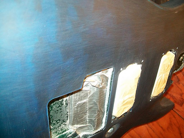

Bueno, pues el proceso :
1. desmontar todo el hardware de la guitarra, puente, afinadores, pastillas ... dejando el bloque de madera totalmente desnudao . Y a lijar ...
2.lija 600 de agua y quito brillo de laca y dejo capa de abajo de imprimación para pintar después . Así evito el decapante y la imprimación, tremendamente recomendable .
3.colgamos el cuerpo y en mi caso el mastil, porque pretendo darle un look de una sola pieza, todo en el mismo color : blanco . Y pinto con pintura para coches, poco espesa en mi caso para no matar mucho el sonido :
Ahora a esperar para quitar alguna gotita, con la lija al agua, remato fino con pintura de nuevo en horizontal para evitar goteos y en una semana podré echarle la laca que cuaja con esta pintura, acrílica creo haber visto ...

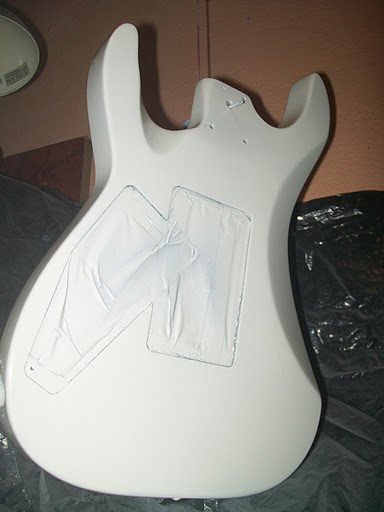

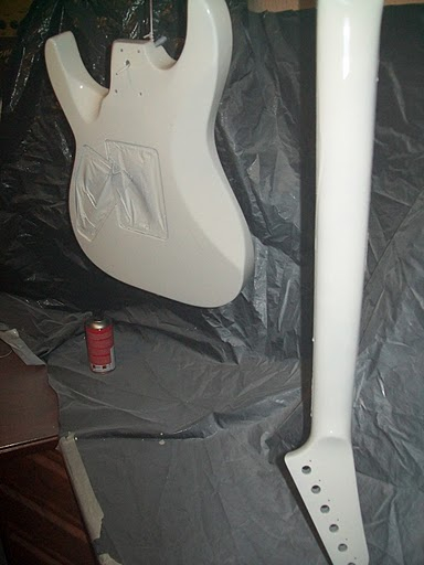

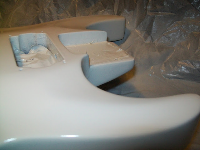

Bueno, el curro de hoy :
Bueno, seguimos con el tinglao montao

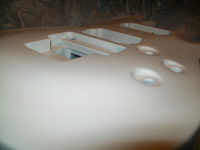

Hoy he repasado con cuerpo y mastil en horizontal, se pinta bastante mejor a la hora de repasar .La cosa promete. el color queda genial ( a mi gusto ).

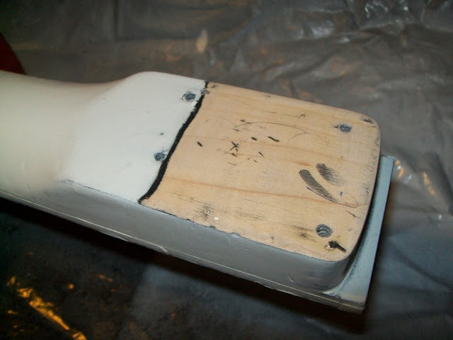

Le he lijado el talón al mastil y el hueco del cuerpo cuando seque termino de ver que es lo que se ve y que no se ve para lijarlo tambien antes de echarle laca ya probada, muy guapa, eso para la próxima subida de fotos sigo contando, fotos de hoy y los logos que le voy a poner, que son de ESP para que conjunte con todos los que ya lleva que ponen ESP, el resto de detallitos el próximo día ... alguno le queda que me reservo de sorpresa final ;)

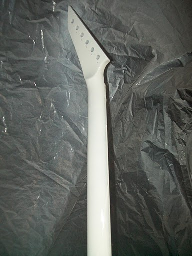

El talón antes de la última capa de repaso :

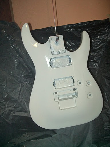

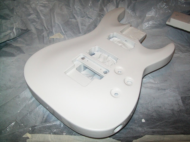

Pintura ya terminada en cuerpo, el acabado ya es perfecto :

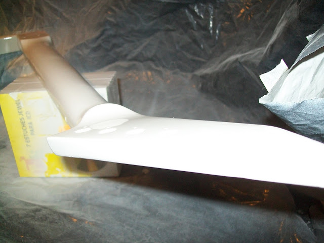

La pala ( reverso )
Ahora me toca esperar a que coja tono la pintura y seque bien bien ... osea dicen de esperar una semana, yo he visto minimo 5 o 6 días ... así que a aguantarme :mad: , poco me apetece, peeeero .... algún queda alguna sorpresa ... solo digo que no será entera blanca ...
