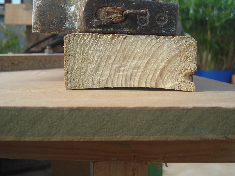

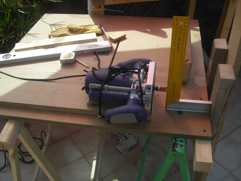

Novedades: Ya tengo el taco de 14

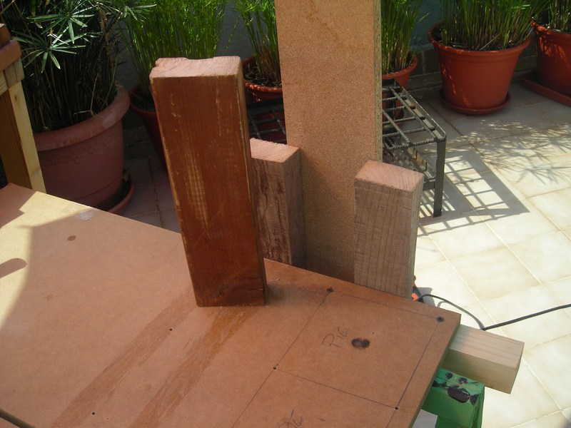

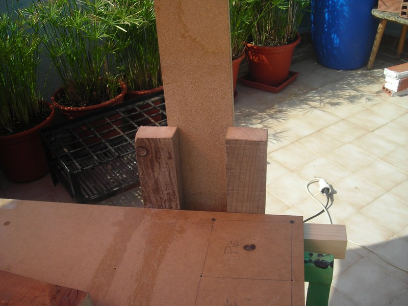

Primero me fabrico una estructura por donde introducir el taco a radiar
aqui se ve el taco y por donde tiene que ir

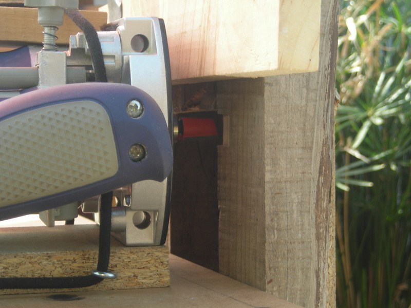

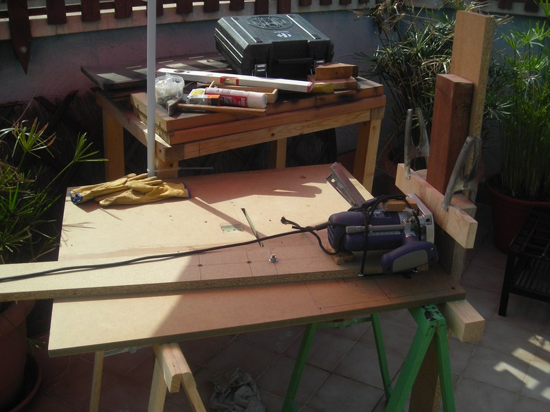

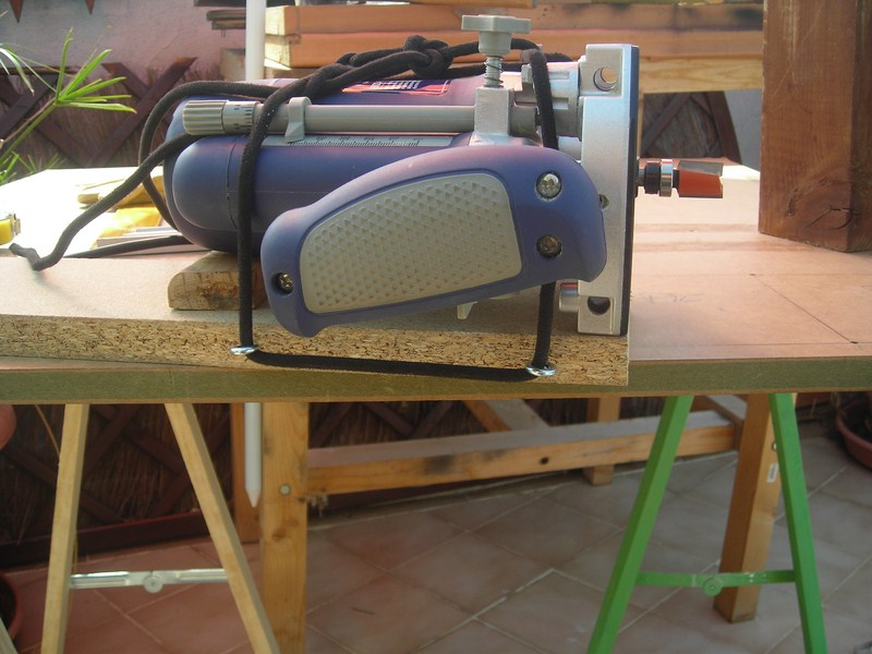

Luego fijo la fresadora a un listón con cuerdas y unas alcayatas

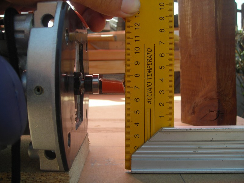

calzo la fresadora para que la fresa quede a escuadra

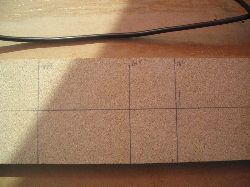

Midiendo desde la punta de la fresa marco las medidas que necesitaré 14", 16" y 20" (aunque de momento sólo haga el de 14" ya que es la medida que da el fabricante al wilkinson roller-brass que será el puente que le calce)

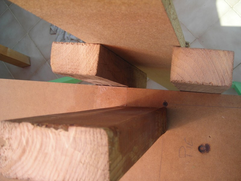

En las lineas de intersección hago unos taladros pasantes hasta atravesar el tablero que tengo de mesa multiusos, y fijo el armatoste con un tornillo y dos arandelas.

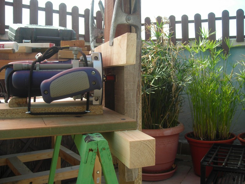

Calculo que todo este bien y hago una prueba

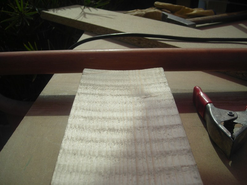

y empiezo a deslizar el taco hacia abajo dando pasadas con la fresadora cada vez
un videito explicativo :risa:

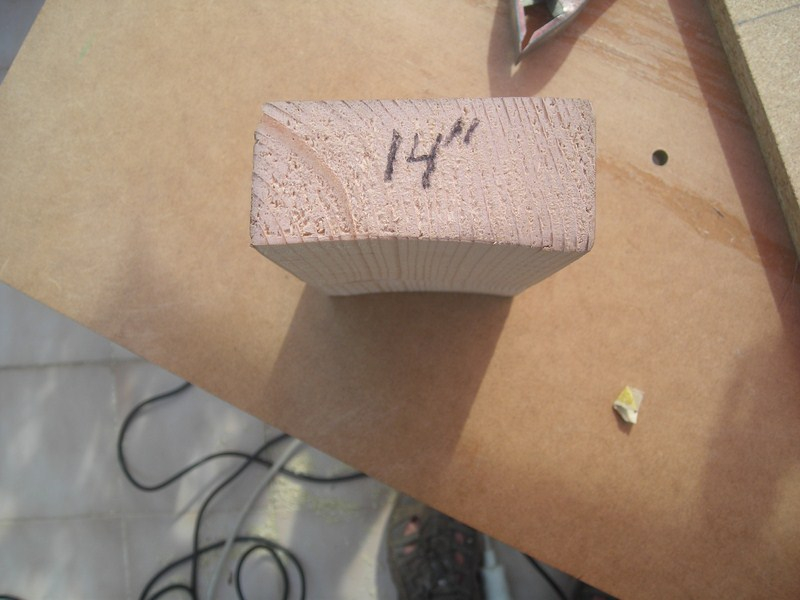

y ya lo tenemos
unas manitas de lija y a otra cosa mariposa :relax:
Este método lo explica Demolitiontattoo en el proyecto Avila, rubiolus hace mención a él en un post de este foro, y buscando un poquito por internet se repite varias veces.

Muy bueno el artilugio, eres el puto amo!... yo lo había visto en su versión 'vertical' y no me terminaba de convencer pero así en horizontal se ve bastante más seguro... de todas formas se me acaba de ocurrir una sujeción de la fresadora más 'segura' que la que has usado tú (si quieres te la cuento :D)... insensato!!! jejejeje
