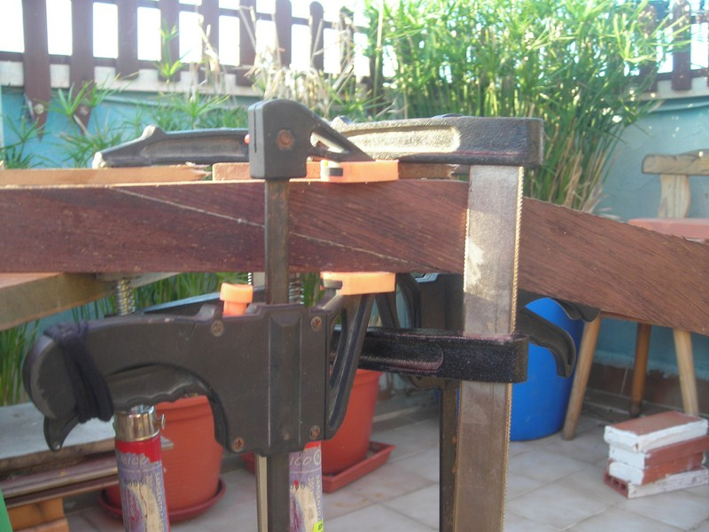

ya la tengo en marcha, me he lijado el diapason y al mástil le falta poco. Mira que he leido veces lo c*bron que es el titebond y que si luego se menea todo, pues yo de cabeza :D

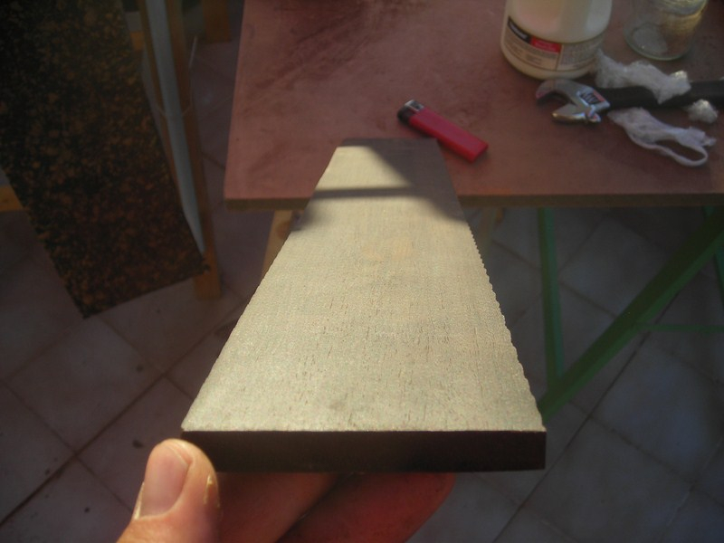

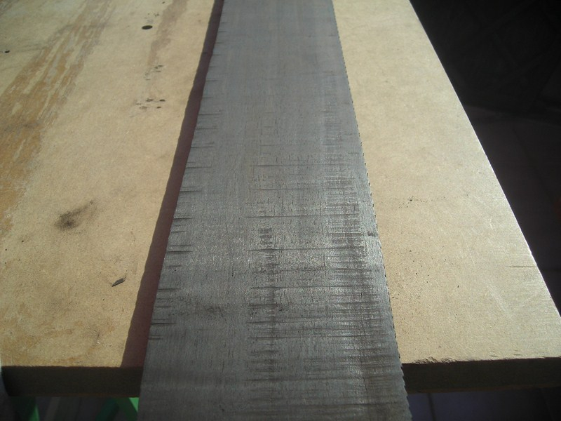

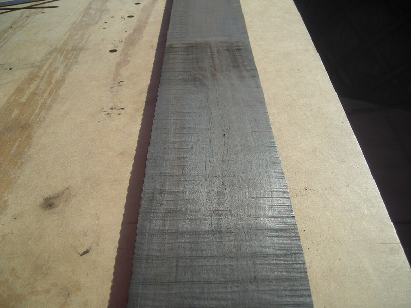

Sigo, este es el diapasón de ébano despues de unas cuantas pasadas en la maquina del "profesor Bacterio" ;)
y asi es como lo he dejado
el corte en Madinter era un poco patatero, os remito a las fotos de presentación.

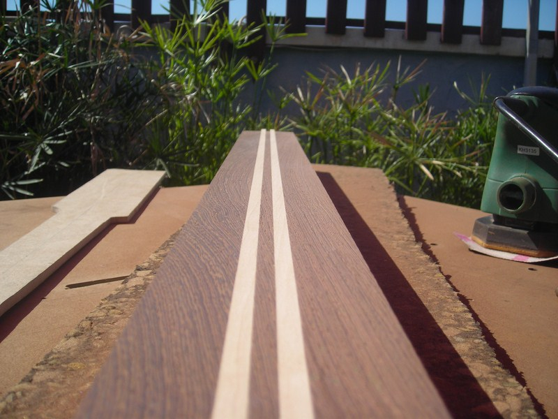

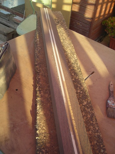

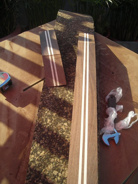

Después le tocaba al mástil, que como comentaba se habia descuadrado quedando unas láminas más altas que otras.
aqui ya lo tengo casi en su sitio, si os fijais en la lámina de arce quedan restos de titebond porque está más hundida.
Y en esta el mástil definitivo

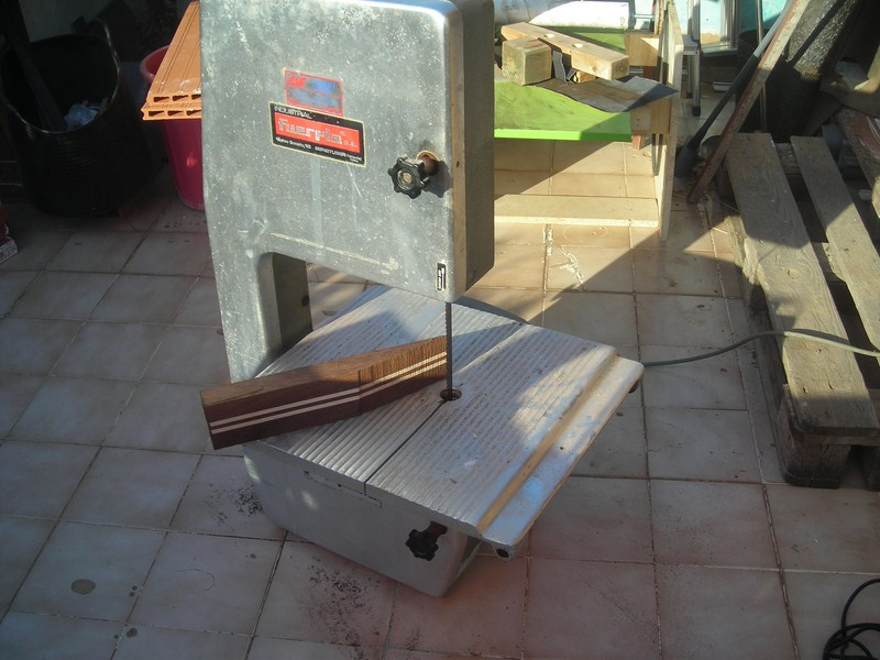

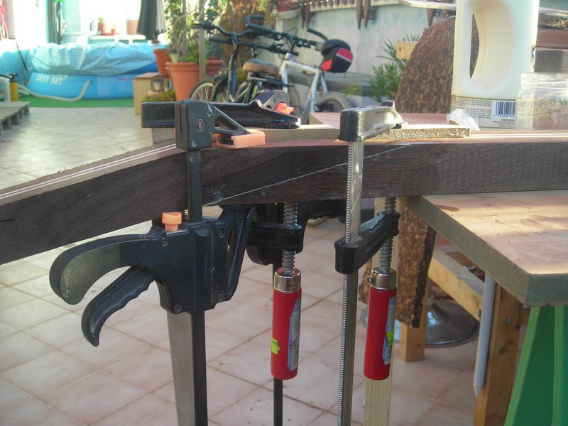

Hago el corte a 17º
con esta otra "máquina del profesor Bacterio" ;) (es mi idolo Abus)
y las preparo para darle la lijada correspondiente

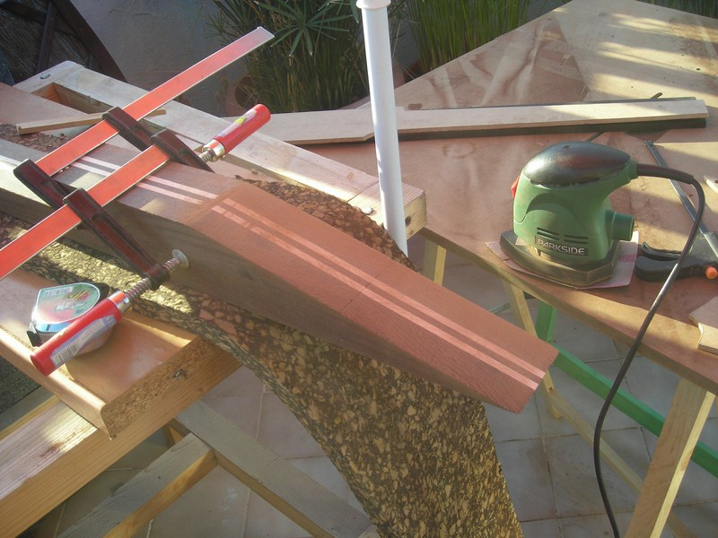

Titebond en la junta, bastante menos esta vez, y he esperado un poco hasta que fuera cogiendo "mordiente" el adhesivo
Y asi estoy :D encantado de la vida....:ok:

ese 'scarf joint' sa quedao que roza la perfección... :ok: yo una vez lo intenté y se me quedó fatal, de ahí que evite esa técnica, pero hay que reconocer que es más práctica y se aprovecha mejor la madera...
