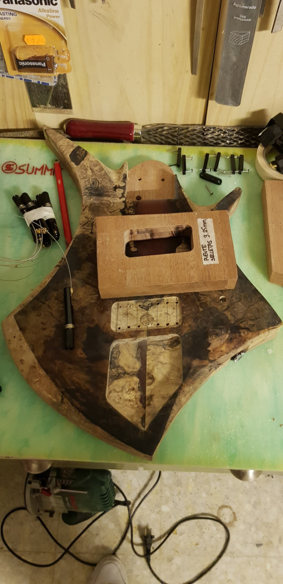

Hoy tocaba darle caña a lo que le faltaba a la headless.

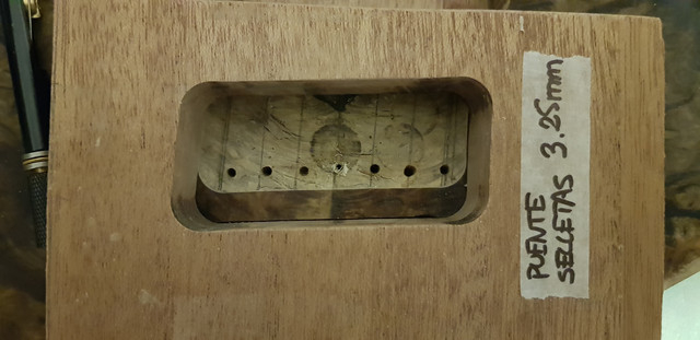

Había que bajar el fresado del puente, ya que al montarlo tenía una acción de 4mm. Cogemos la plantilla y ajustamos la fresadors para profundizar 3mm.
El único "problema" es que había que bajar el nervio entre los dos fresados. Al bajar 3mm, toca la base del puente, así que le damos una pasada también a esa zona con la misma plantilla.
Una vez fresado, montamos puente y comprobamos la acción, está vez muy muy baja, pero se regulará con las selletas.

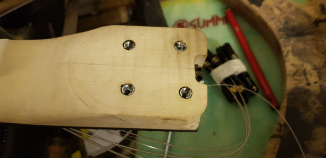

Un detalle de los insertos del mástil.

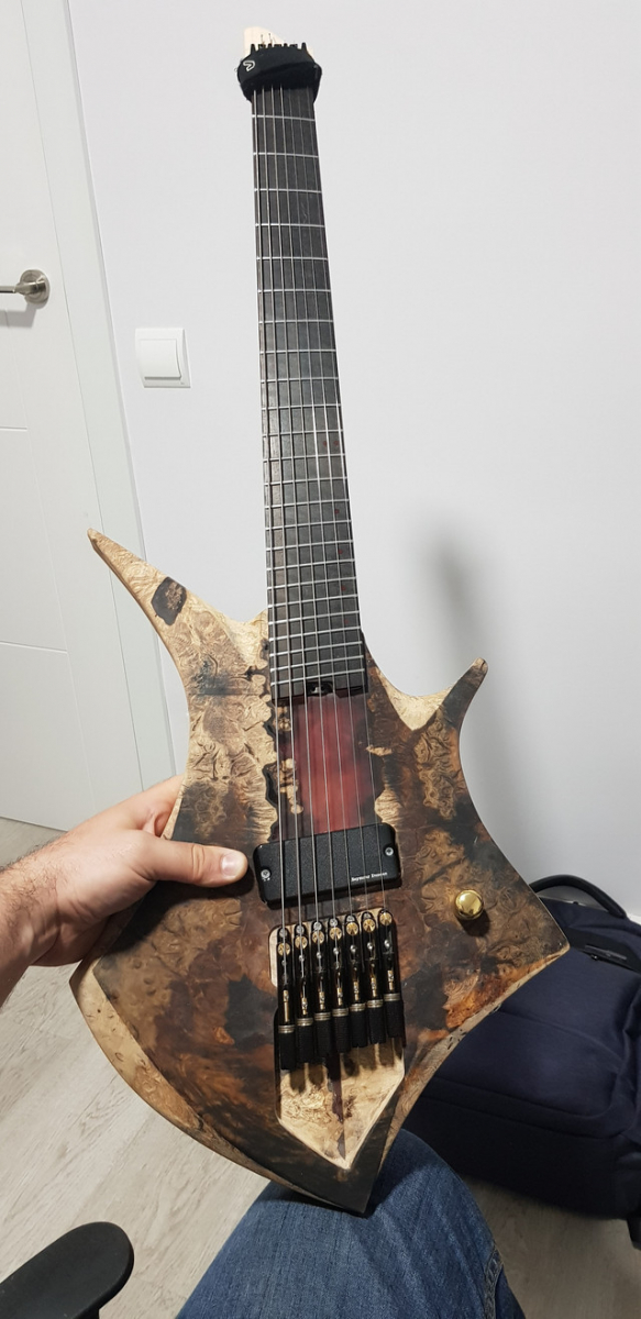

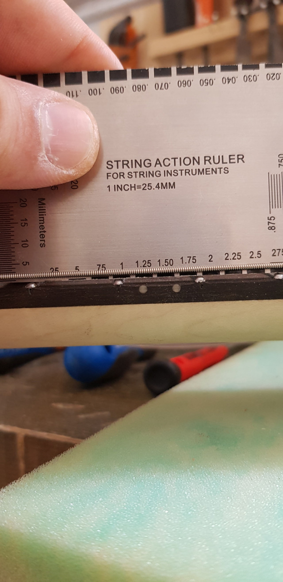

Buenas! Anoche dejé montada de nuevo la guitarra para ver que tal se quedaba de acción tras pasarle la fresadora. Tras un ajuste, se quedó en 1.5mm de acción, una pasada lo comoda que es.
Aquí os dejo un video rápido grabado con el móvil.

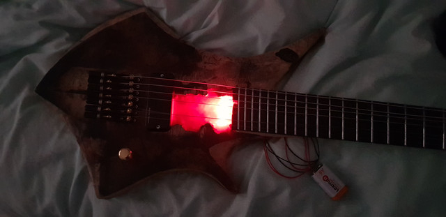

Buenas!
El otro día estuve colocando los leds, solo falta pasar los cables y hacer la conexión.
Subir
2
Dokken
por el 16/05/2021
Un pequeño avance, esta mañana he dejado colocados los leds, pasado el cable hasta la electrónica y montada de nuevo.
Seguramente le fabrique un embellecedor en ébano para tapar la parte donde van los leds, ya q si no se tapa el brillo es demasiado en esa zona.
La duda está en sí activar los leds con un mini switch o con un pushpull. Si optó por el mini siwtch podré usar el pushpull para colocar un condensador y oscurecer un poco el tono, para tratar de acercarme a como sonaría una pastilla en posición mástil.
