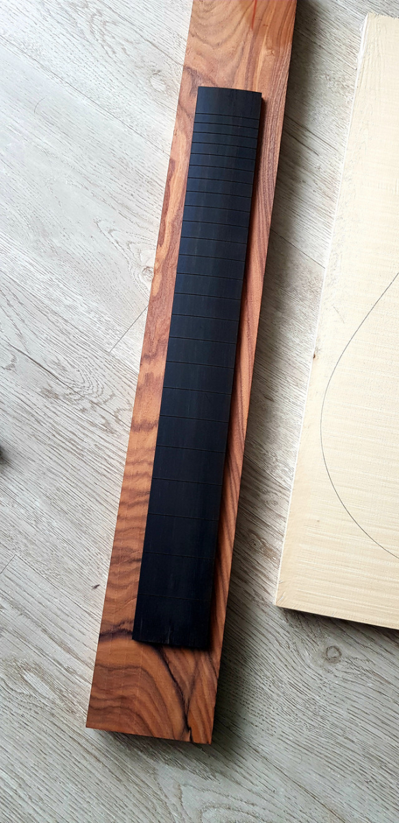

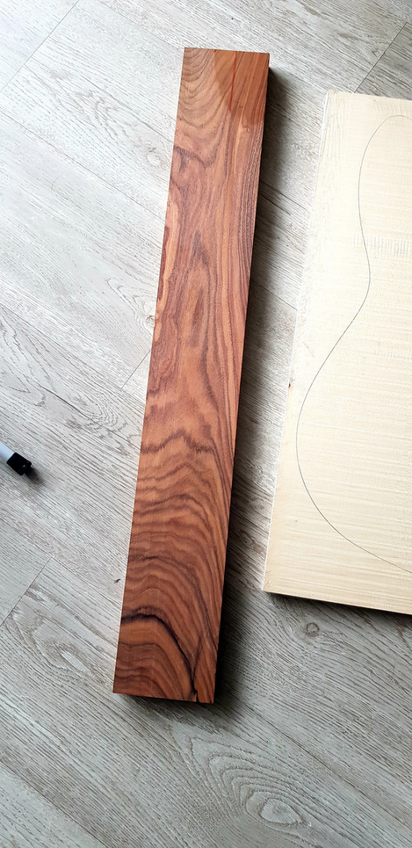

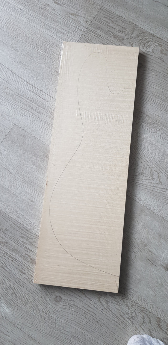

Volvemos a la carga con un nuevo proyecto, pese a que aún no tengo terminada al 100% la headless que estoy construyendo, he conseguido madera para una idea que me venía rondando la cabeza.
Esta vez voy a tirar a algo un poco más clásico, incluyendo algunos detalles nuevos que no he utilizado todavía en ninguna de mis guitarras.
¿Que va a ser esta vez?? Al lio! En un principio va a seguir la forma que diseñe y ya utilice en mis dos primeras guitarras (la burl y la tamarindo), pero esta vez he optado por el arce europeo flameado y una escala diferente, aquí van las specs de madera y construcción :
- Cuerpo de dos piezas de caoba americana
- Diapasón de ébano en escala Gibson y radio 12".
- Mástil de pao ferro.
- Tapa drop top de arce flameado europeo.
- Tapa de ébano para la pala
- Puente tune o matic
- Clavijas de bloqueo
- Alma de doble accion
- Pastillas bobinadas a mano.
Os dejo unas fotillos de la madera.

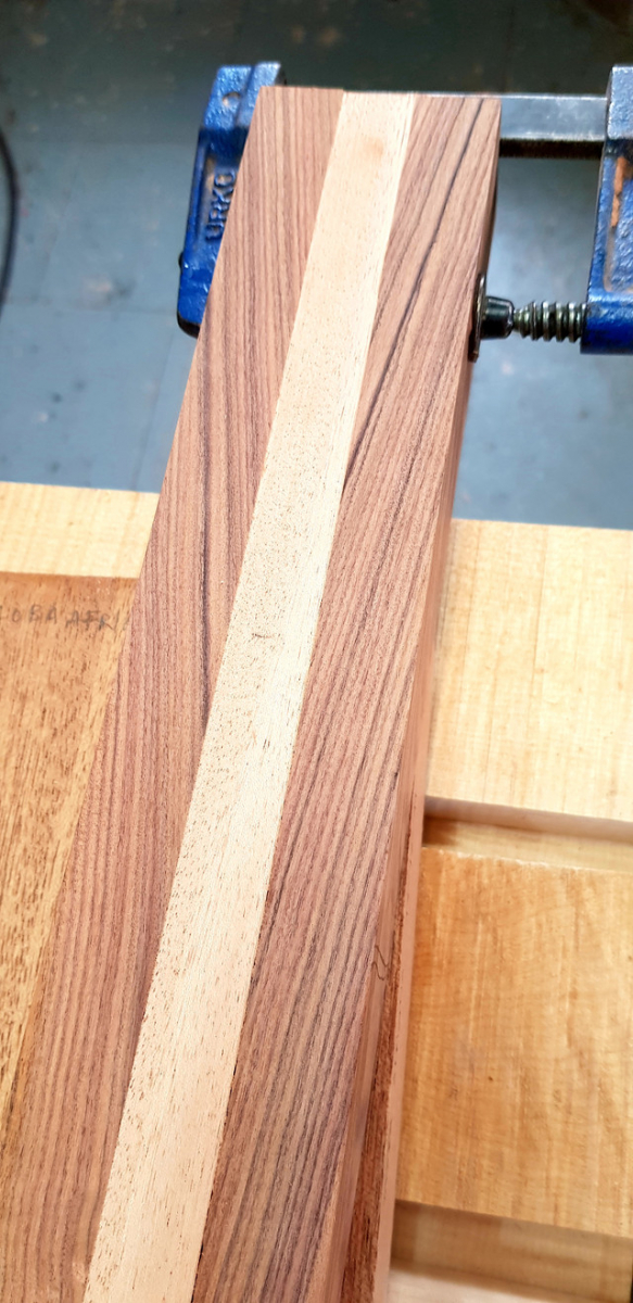

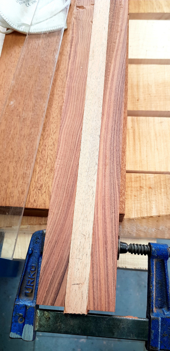

Buenos días!

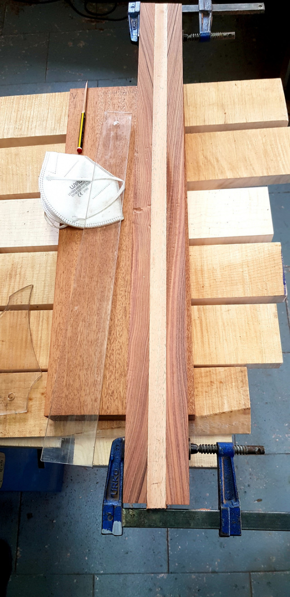

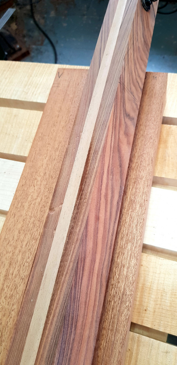

Unos pequeños avances, se ha cortado el tablón de pao ferro para tener la beta en vertical en vez de horizontal y le he metido un trozo de caoba americana.
La idea será encolar las 3 piezas colocando chapa negra entre ellas. Al final tenía pensado hacerle el scarf join para la inclinación de la pala, pero tras medir, creo que me dará para sacar el mástil directamente con una inclinación de entre 10-12 grados.
Subir

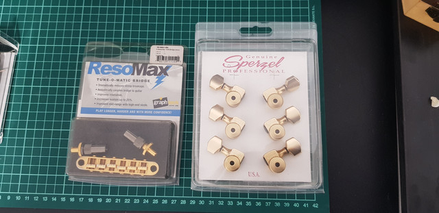

También me ha empezado a llegar el hardware. Irá todo en dorado, de momento Sperzel de bloqueo y puente gotoh.
Estoy barajando tres opciones :
- Cordal tradicional gotoh
- Cordal con micro afinación
- Sin cordal y las cuerdas a través del cuerpo.
Tienen que llegar los cubre pastillas dorados, y la electrónica (dudo también entre 3 potes o 4 aparte del selector toggle)
