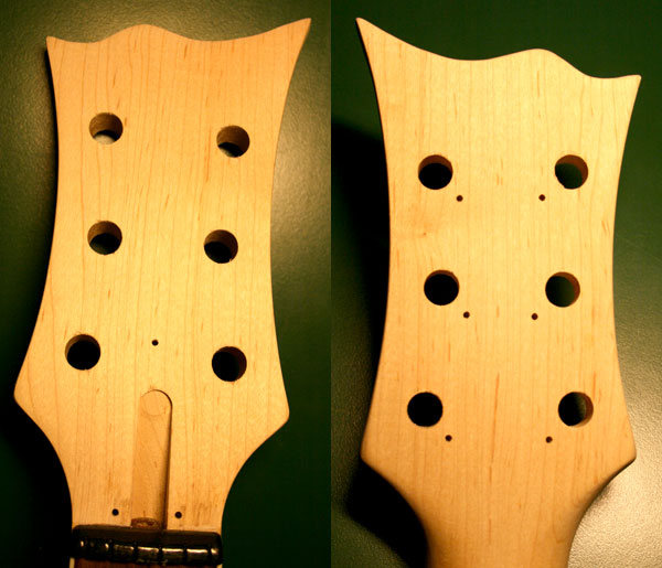

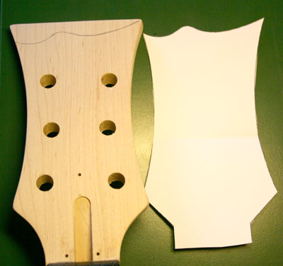

Hoy me he dedicado a dar forma a la pala, pues como venia no me gustaba y he tomado la forma de una ESP
Con un trozo de papel como podeis ver lo he pasado a la pala

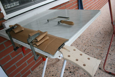

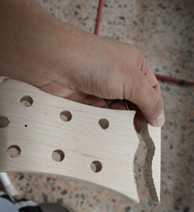

Me voy a la terraza sujeto el mastil y con una segeta corto el trozo ...1er fallo.... se ve en la foto
EL fallo es la forma en que sujeto el mastil con los sargentos, cuando estaba lijando me di cuenta que podria haber hecho mucha presión y quizas haber dañado la curvatura ...pero no fue asi pues solo lo sujete lo suficiente...de todas formas luego cambie la postura

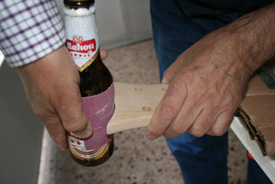

Bueno detalles del trozo cortado y de como queda la zona

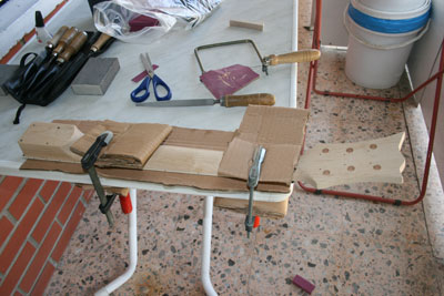

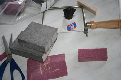

despues de varios intentos lijando de varias maneras
Al final la mejor herramienta fue mezclar acohol y musica JAJAJAJA
:brindis:

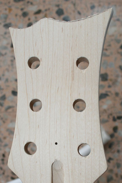

Y el resultado final
