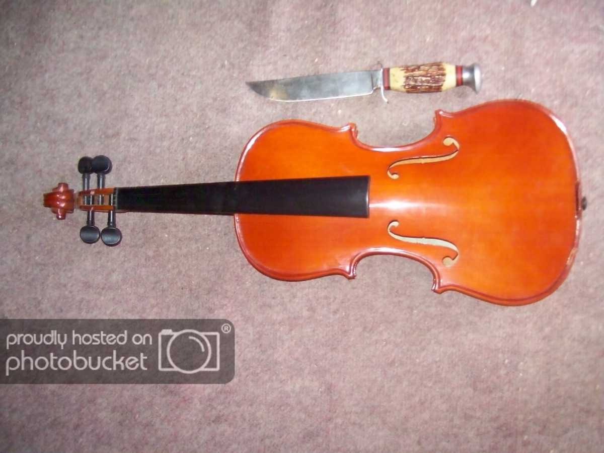

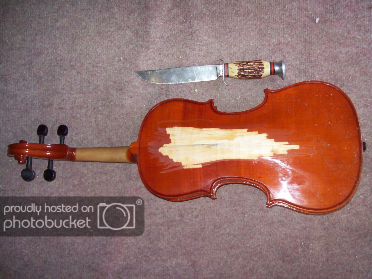

Voy a ir poniendo fotos del proceso a medida que avance, acá van las primeras 2, la tapa sin tocar y el pelado en parte. Véase la herramienta de ''desbarnización'' a la derecha del violín, traída de suiza, de una fábrica especializada en herramientas para luthieres, sólo hay 15 iguales repartidas en el mundo.

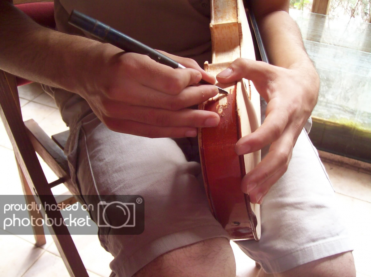

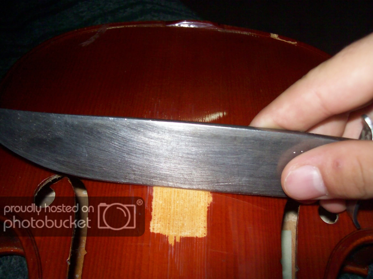

Un plano detalle de como paso el cuchillo, de costado, para que no saque astillas, sólo el barníz:
El cuchillo de Rambo, sólo lo utilizo para la espalda y el mástil, que son de arce, para los aros (laterales) y la tapa, utilicé una lija grano 80 y una gubia en forma de bisturí, algo más a resaltar es que tanto la gubia como el cuchillo son constantemente afilados para no dañar la madera. Después de la lija 80, va la 120, la 200, la 500 y hasta una 800 ya para lijar la laca entre manos.

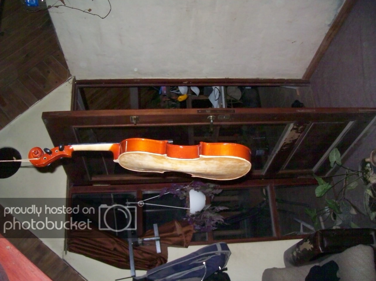

El violín colgando de mi habitación, haciendome sentir todo un descendiente de Stradivarius:

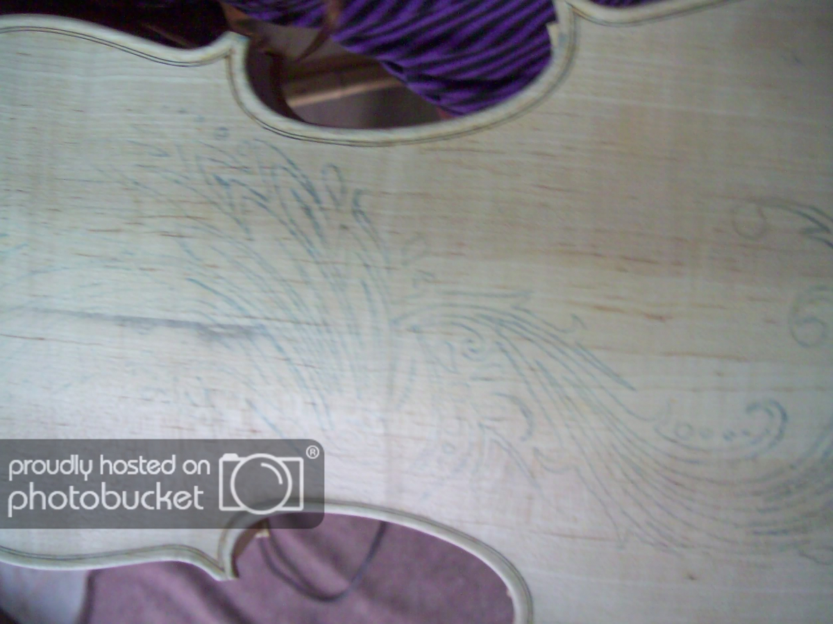

La espalda del violín, ya dibujada:

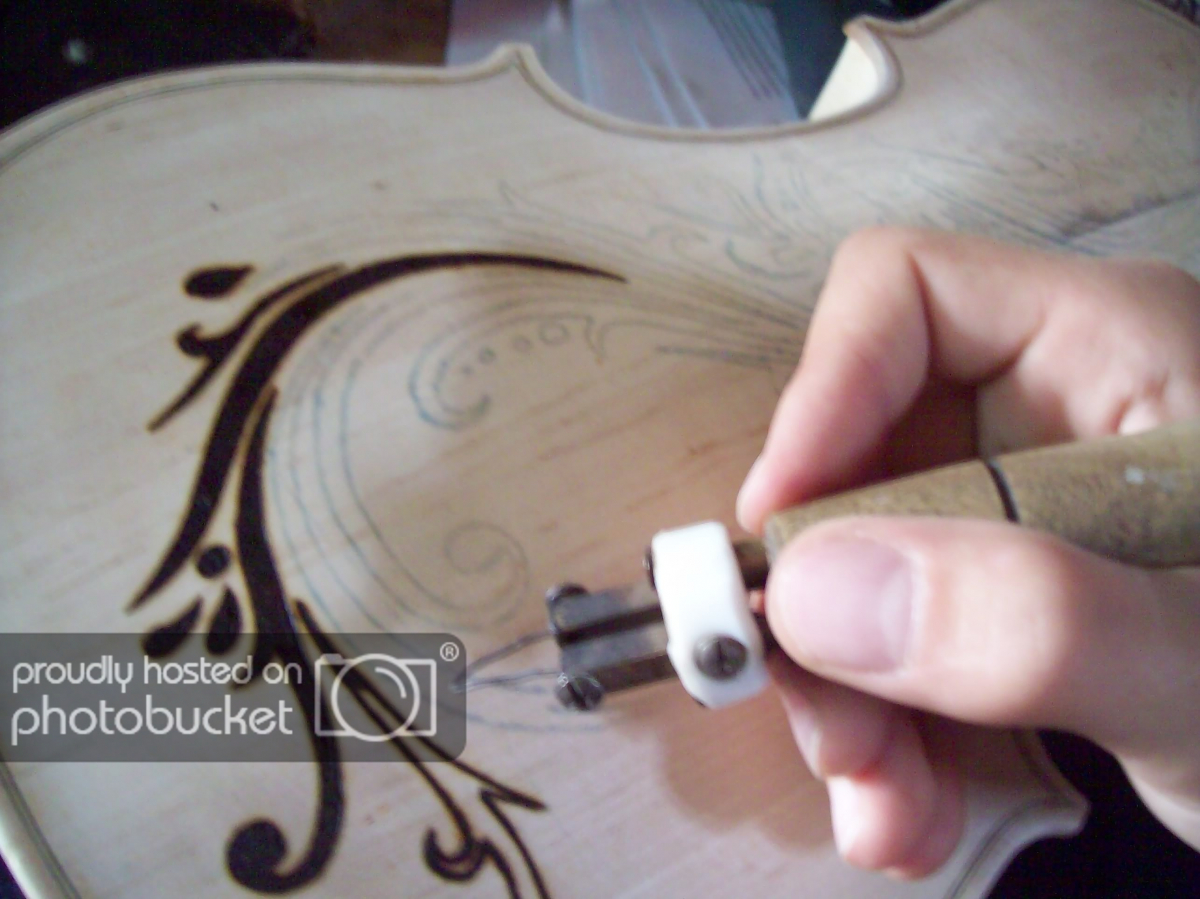

Pirograbando...

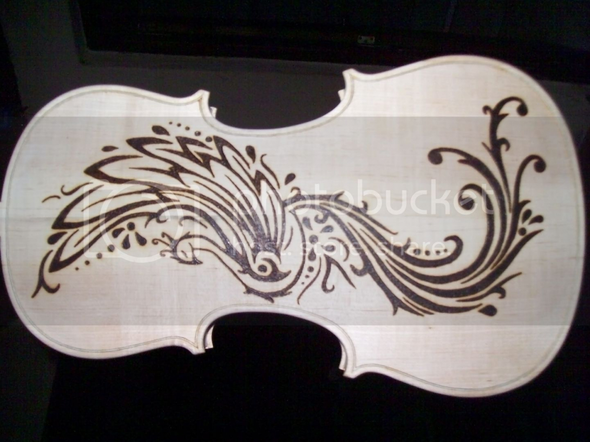

El diseño terminado, quer aunque parezca ridículo, me llevó más de 4 horas pirograbarlo:

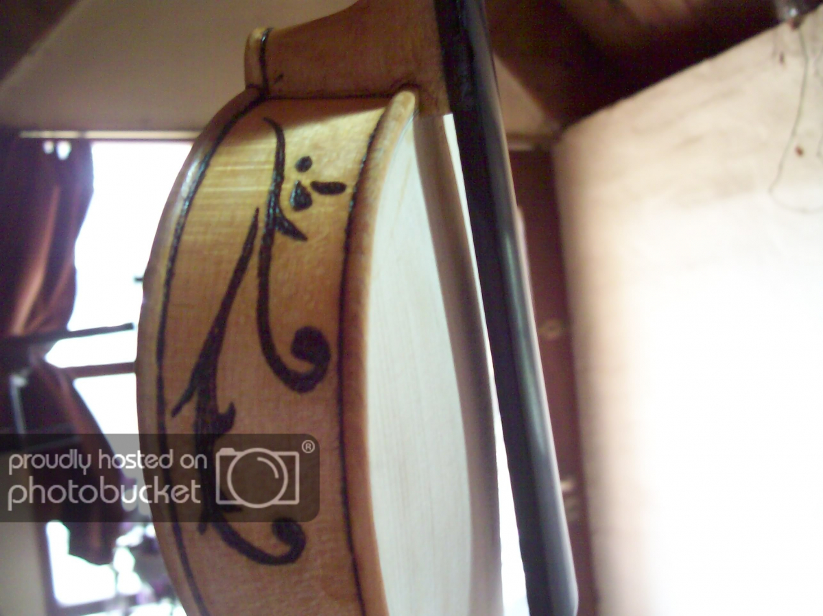

Lateral, véase que ya se le dió la primer mano de laca, el frente todavía no tenía laca.
