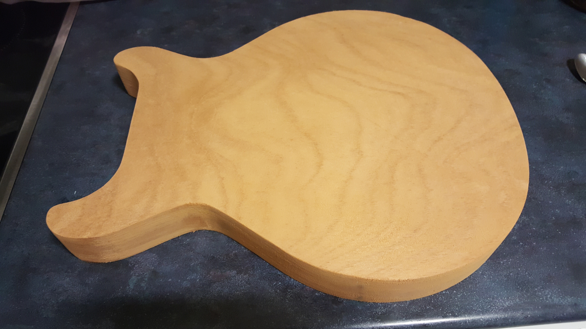

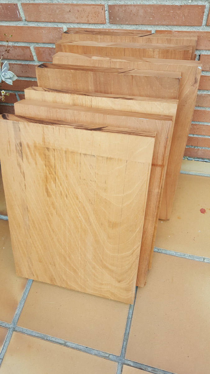

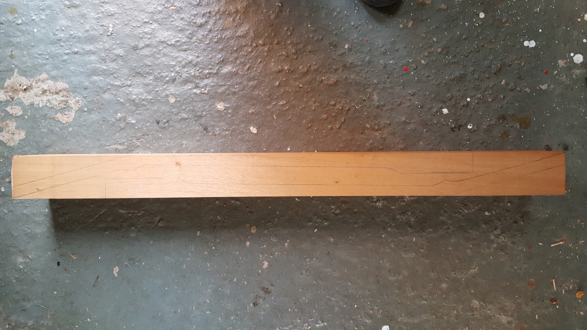

Quiero enseñaros mi última guitarra, la sexta que voy construyendo
He tenido la gran suerte de conseguir caoba brasileña y es la mejor madera con la que he trabajado, no pesa nada y tiene un color y veta espectacular.
No soy ni muy meticuloso, ni profesional, lo hago de hoobie, con herramientas normales y llevando a una carpintería a cortar el mastil en bruto del tablón con una sierra de cinta y a regruesar el cuerpo a maquina.
Lo demás, contorno del cuerpo, ruters y mastil lo hago a fresadora de rodamiento con plantilla.
Espero que suene como promete la madera.

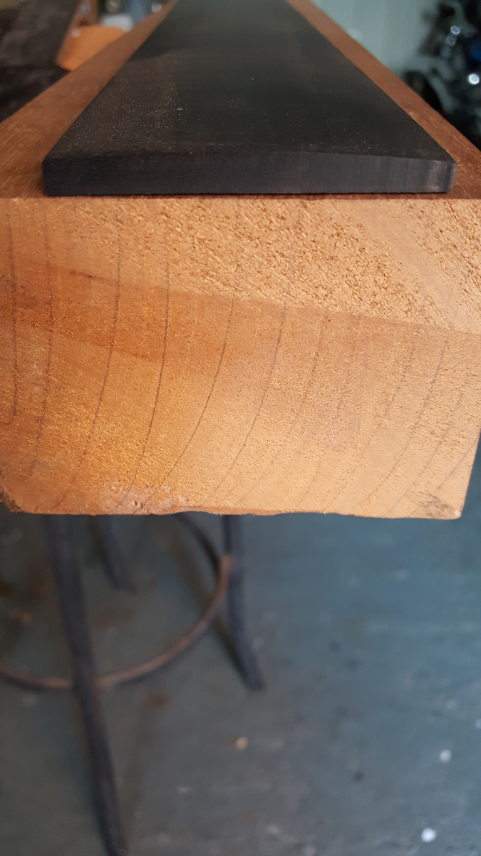

rafalynch
por el 05/08/2018
El mástil.. diapasón de ebano y inlays de nacar.

por el 05/08/2018
Y hasta aqui hemos llegado.
Con esa veta tan chula del cuerpo creo que deberia ser un acabado traslúcido... tipo cherry... o se aceptan sugerencias.
Gracias y espero que os guste.

rafalynch
por el 05/08/2018
2.900 gramos, aunque falta pastilla, puente, cejilla, eletronica, golpeador, cuerdas y la nitro.
Se puede ir a 3.300 o asi... Canela fina esta madera.
Esta va a ir con Humbucker en vez de p90. Ya haremos alguna más con Dogear
Y el puente completo con puente y cordal.

rafalynch
por el 05/08/2018
Ya casi la tengo... voy a dejar 48 h que seque la cola y la ponemos cuerdas.
