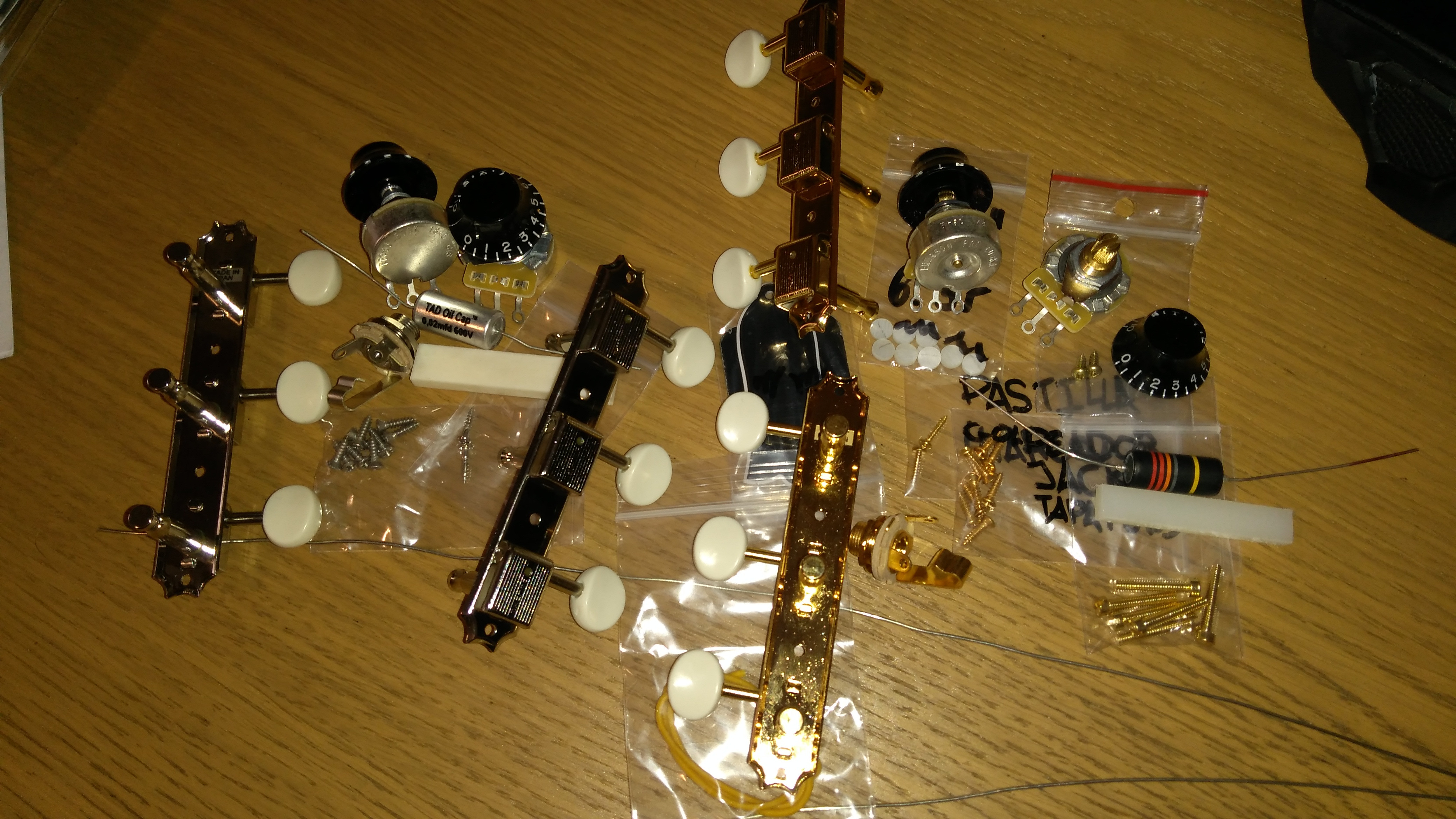

Este fin de semana no he hecho nada, no he recibido la chapa de ébano que quiero poner en la pala, así que queda eso pendiente. Al principio ya dije que la de acebo no lo veía claro para la primera guitarra, así que al final he acabado comprando componentes algo menos top para esta guitarra y la idea que tenía para la estética de esta, dejarla para la segunda.
En la foto está a la izquierda lo que irá en esta guitarra, y a la derecha lo de la siguiente.
Potes CTS, cejuela de hueso, condensador PIO TAD, y el hardware cromado para esta.
Potes Emerson, cejuela de nylon, condensador Emerson Bumblebee, y hardware dorado para la siguiente.
Los botones de los potes, marcadores y jack Switchcraft los mismos para ambas, cambiando el acabado del jack.
El puente dorado es un ABM Bell Brass compensado que puse al principio. El cromado que compraré será ABM compensado pero de aluminio.
Para esta el hardware va a ser el cromado y no el dorado, por lo que la guitarra la pintaré o bien blanca o algún tono cherry; el sunburst clasicote lo tengo ya muy visto en las Junior. El blanco sería tal cual lo pinta jdearriba antes de ponerse con el TV Yellow, blanco, tapaporos y nitro. El cherry aún no sé qué tono, ya que mi primera opción es el blanco.

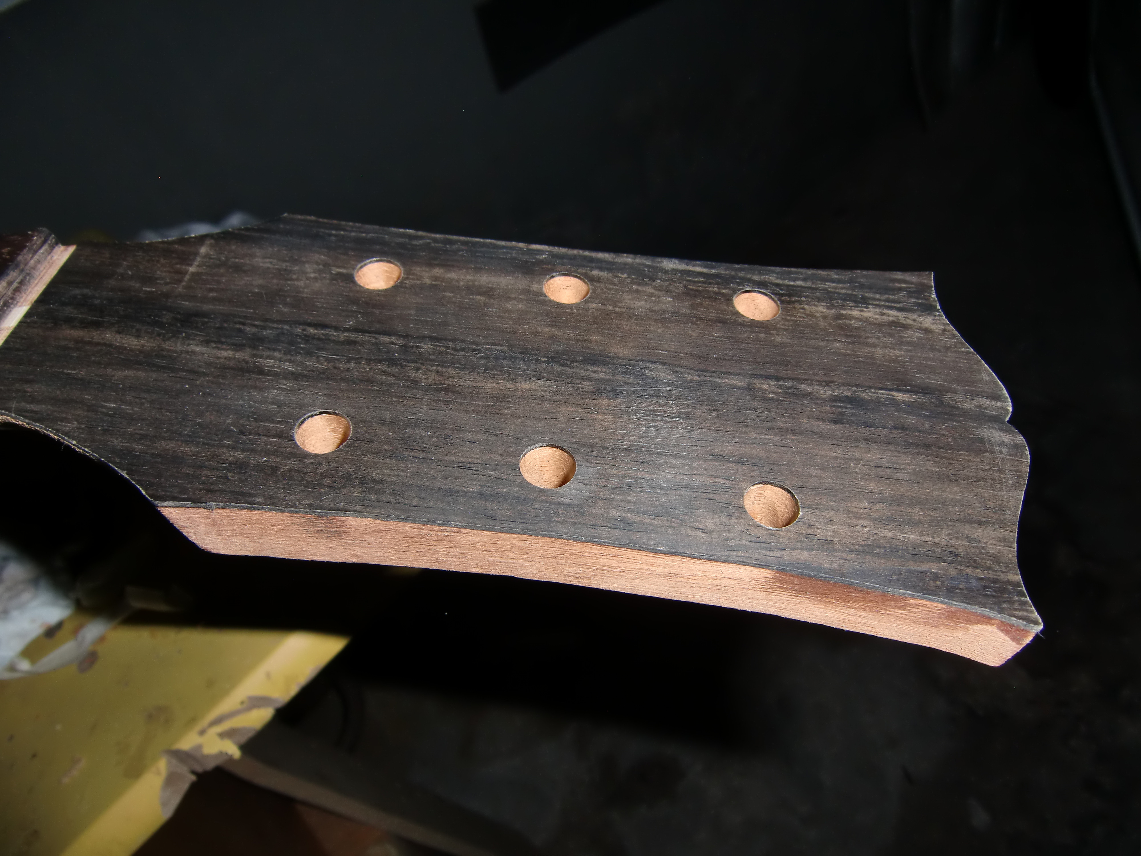

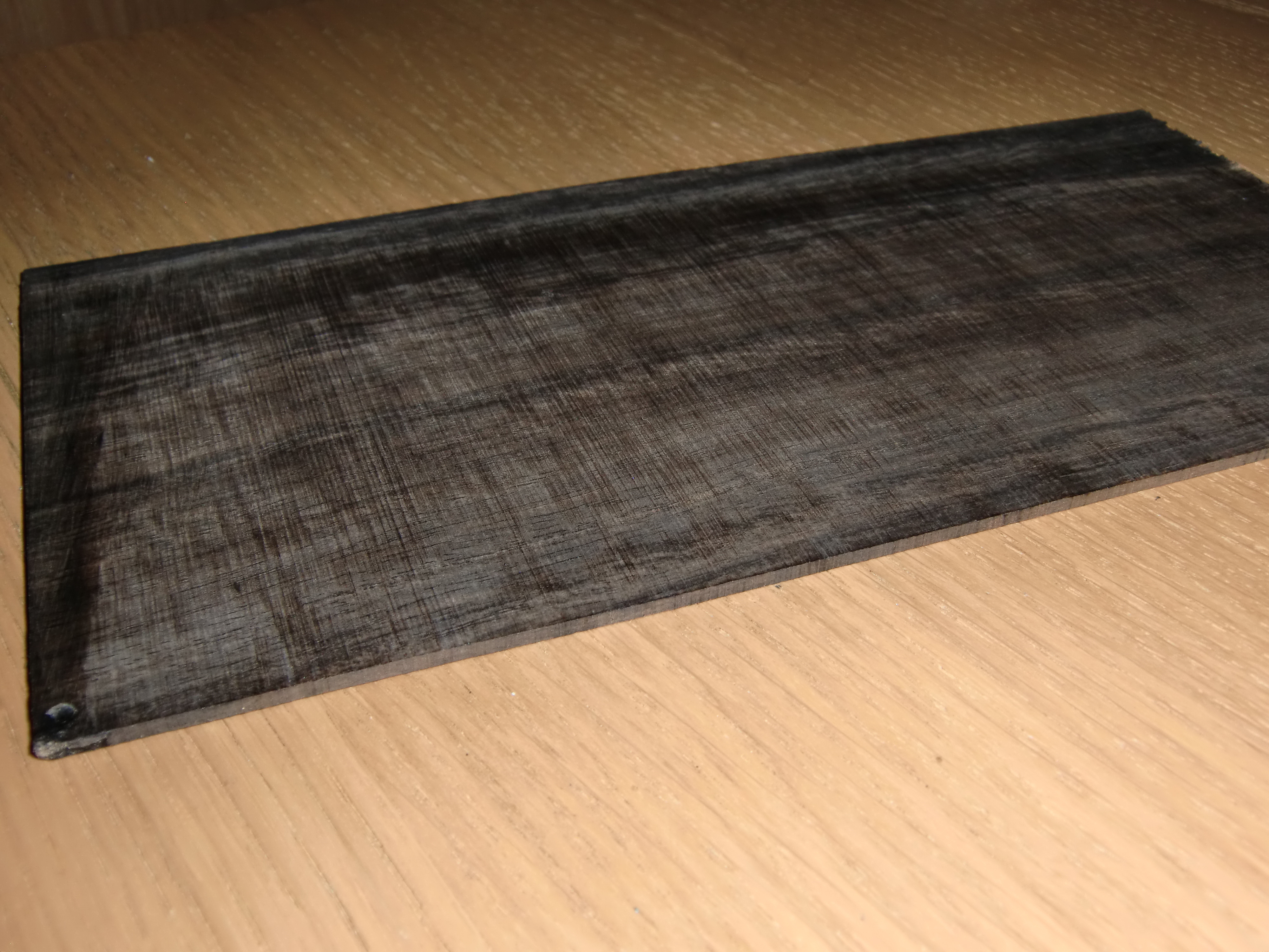

Vuelvo a tener algo de tiempo para dedicarle a la guitarra. Lo siguiente que he hecho ha sido cortar y rebajar la chapa de ebano que recibí para la pala. Después de rebajarla a un grosor fino, ya que de origen venía bastante gruesa, tocó lijar y darme cuenta de lo duro que es el ébano este
Eso, o estoy desentrenado y tengo que coger fondo de nuevo
Aproveché para taladrar los agujeros del clavijero y pegar el mástil al cuerpo. Estos días me pondré a hacer los agujeros para el puente y los de los tornillos para los plásticos.

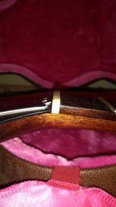

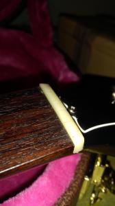

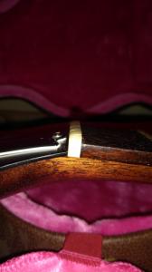

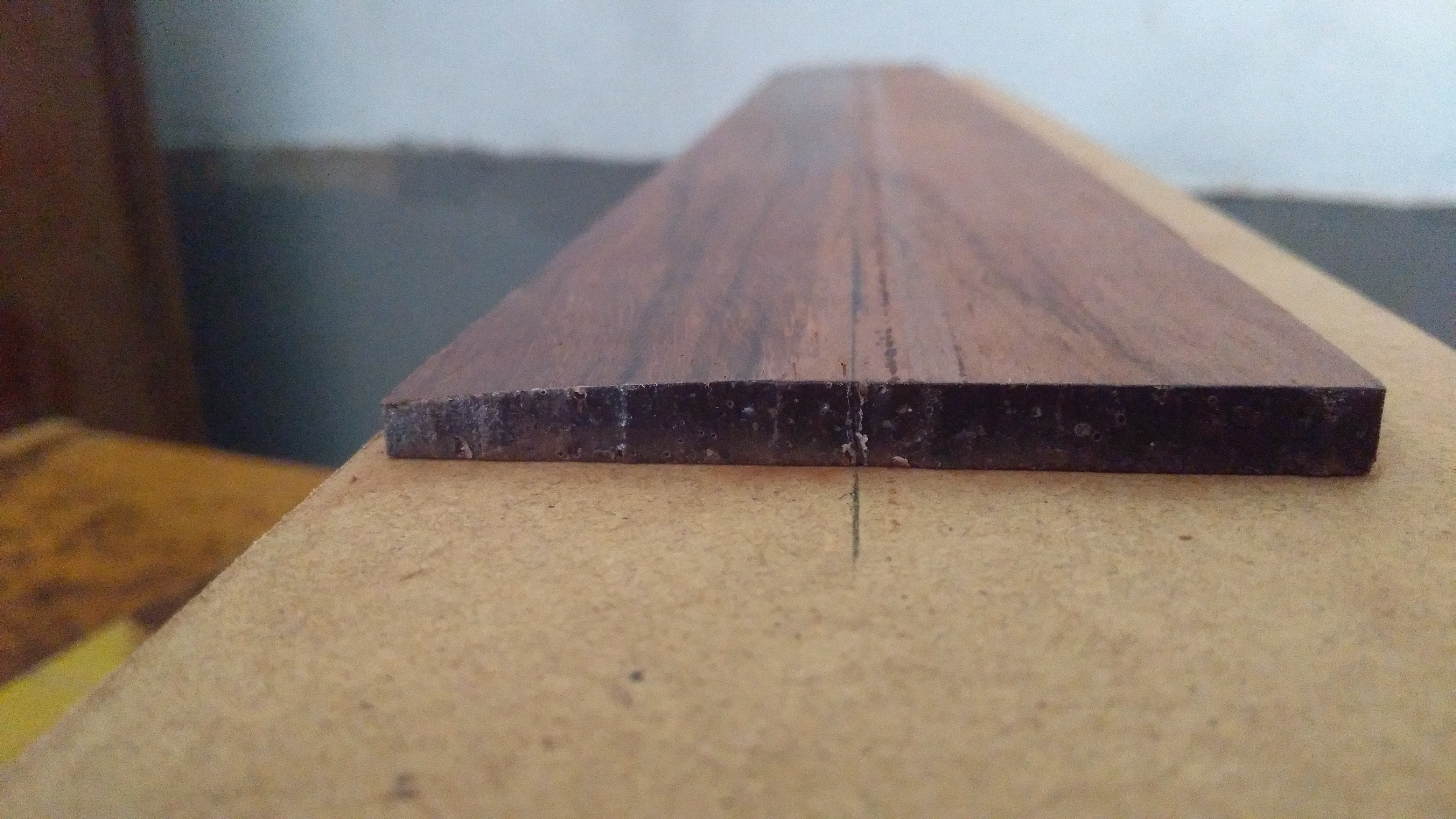

Hace dos meses que no comento prácticamente nada ya que la liada en el mástil fue gorda y no me decidía qué hacer.

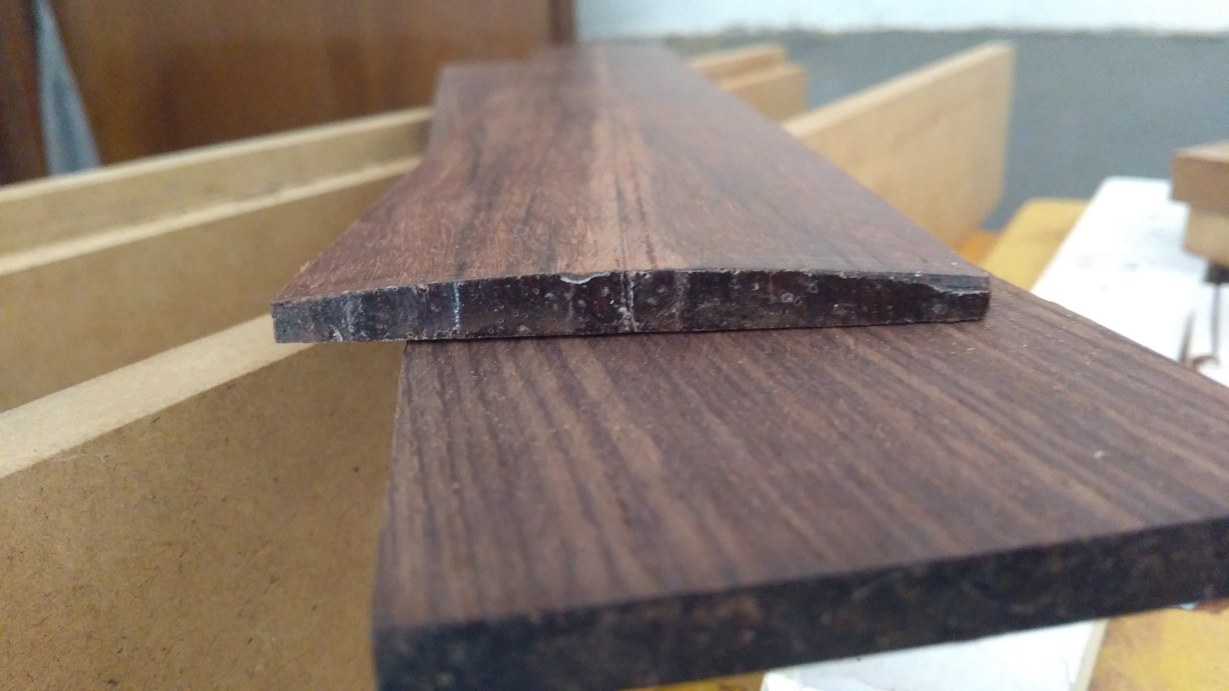

Pegué el diapasón al mástil y en ningún momento posterior a pegarlo me puse a comprobar si el diapasón estaba recto ya que antes de pegarlo estaba todo recto y nivelado en el diapasón, pero por lo visto no en la cara superior del mástil. Resultado, al pegarlo había una no ligera convexidad que hacía que el centro del diapasón quedará más elevado que los extremos. En un primer momento pensé que nivelando un poco los trastes se solucionaría enseguida, y así fue, pero la diferencia de altura entre los trastes era visible y no me convencía nada.
Lo suyo hubiera sido despegar el diapasón, igualar la cara superior del mástil y volver a pegar. Pero me parecía demasiado tener que despegarlo, comprar madera, los marcadores y volver a empezar.
Craso error, es lo que debería haber hecho. Pero como la guitarra es con la que empiezo en esto de la fabricación y ya lleva el mástil otras pifias salvadas decentemente, no iba a invertir más dinero.
Así que lo que hice fue quitar trastes, lijar hasta igualar y ya está recto rectísimo el diapasón. Lo que se aprecia es lo lógico, el diapasón algo más fino en el centro que en los extremos.
No lo llamaría chapuza porque no queda cutre, pero tampoco es que me deje contento, una vez acabada veremos el resultado final.
