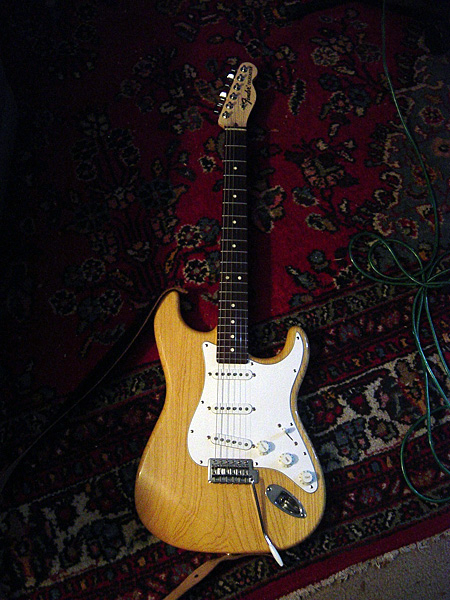

Muy buenas! La pregunta exacta es:
Mástil de una SQUIER Telecaster en una FENDER Strato DELUXE?
Tengo una Fender American Stratocaster HSS del 2003-04, de las que traen el sistema S-1, el que ahora llevan las deluxe.
[ Imagen no disponible ] [ Imagen no disponible ]
La strato me trasteaba de una forma estraña y la he llevado a un profesional para que me solucine el problema como he hecho anteriormente con otras guitarras.
Al cabo de unos días me dice que el mastil está torcido (como un tornillo, en espiral:shock:) y la única solución es quitar los trastes, lijar el diapason y retrastear, algo que él no puede hacer, ni yo tampoco y que tampoco es garantia de ser una solución definitiva. Me dice que un luthier me haría éste trabajito por unos 300€!!:mad:
Me propone otra solución más rápida y menos costosa que es cambiar el mástil por el de una Fender Strato Standard, tendria que pedir el mastil a fàbrica (USA), pero me saldria más barato.:roll:
Me comenta además que no es la primera vez que se encuentra un mastil torcido de ésta forma en una Fender Deluxe!! en Standards nunca lo ha visto. A alguien le ha pasado?

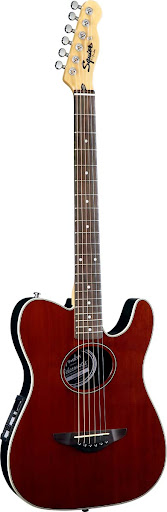

Otra solución que se me ha ocurrido:
En casa tengo el mastil intacto de una Squier Telecoustic estropeada.
07aab80e0be6da6299b6711b42adb-1023867.jpg 9709a665a116c30a245d3967c3748-1023867.jpg
Es una acústica de cuerpo de fibra y tapa laminada con forma de telecaster y con màstil de telecaster de 21 trastes.
Seria un disparate ponerle éste mastil a la Strato??
He observado que tiene unos trastes bastante finos, y el radio no se si es demasiado plano...
Si entra en el cuerpo de la Strato quintará?
Si funcionase... como elimino el logo Squier de la Pala?
Consejos? Ideas?

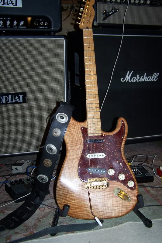

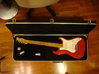

Precedentes: He encontrado algunas fotos de Stratos con mastiles de Tele... Imposible no es.

no te compres una strato barata, al cabo de un tiempo el mastil tambien te dara esos problemas, me parece buena idea la del mastil de telecaster en la strato, tu ya lo has dicho
Alguien escribió:
Imposible no es.
y yo si la veo esteticamente bien, ademas si hay telcasters deluxe con pala de stratocaster, por que no una stratcaster tambien deluxe con pala de telecaster.
solo haz lo siguiente.
1 en la telecoustic mide la distancia del puente a la cavidad donde se atornilla el mastil en el cuerpo y compara esa misma distancia con la de la stratocaster y si coinciden, hasta ahi va bien.
2 luego en la telecoustic mide la distancia entre el puente y la sejuela y si es igual a la de la strato entonces entonces si se puede.
si no coinciden, aun se puede, pero ya tendrias que mover el puente hacia atras o hacia adelante, segun lo requiera,
la distancia entre el puente y la sejuela es igual al doble de la distancia de la sejuela al traste 12
suerte.
saludos.

Gracias michifos! De momento provaré ponerle el mastil de tele y si no ajusta bién buscaré uno de strato.
