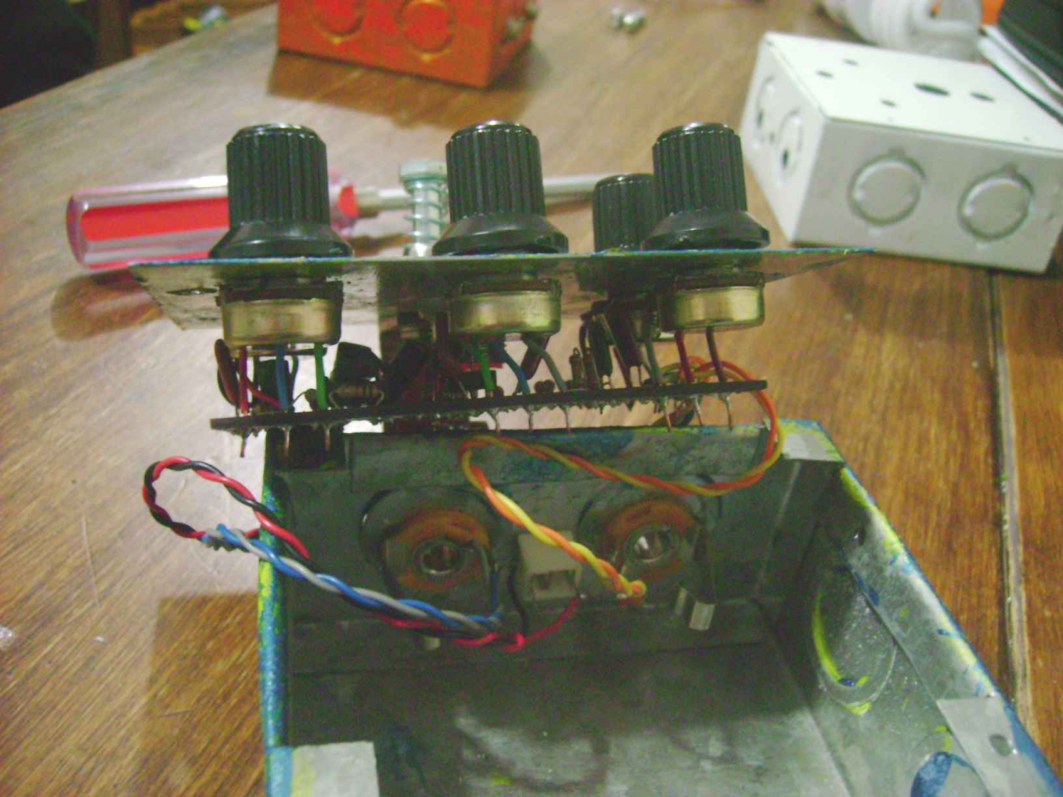

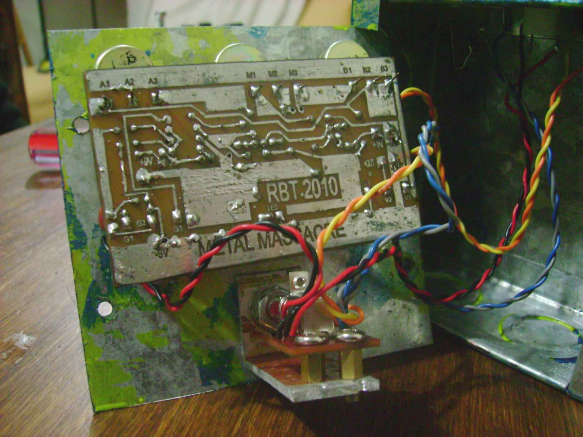

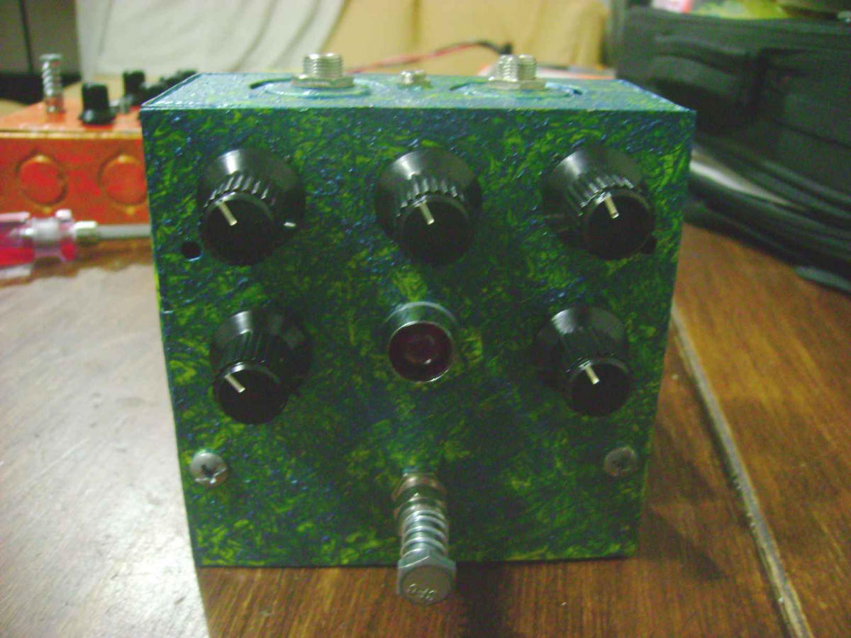

Rasta eres un chucha.................dre!!! gracias!!!!!!!! a quí va mi recién nacido es de puta madre!!!!!!! ta que tal pedal es bruto!!!!!!!!!!!!!!! les recomiendo que lo hagan con mucho cariño!!!!! y place!!!! no los va a decepcionar!!!!!!!!!!!!!!!! y outilizo una caja de metal galvanizado; como en algún momento narré son las de empotrar para luz cuadradas!!!!! de 100x100x50 mm de alto!!!!!!!!!!!! tan bien pa´cualquier pedalillo!!!!!!!!! es lo único decente de esa altura en mi país!!!!!!!!!!!! y he modificado la línea de potes (son de 16mm y no de 9mm!!!) en dos líneas los tres de arriba son el EQ y los dos de abajo gain y vol; siempre utilizo diodo rojo JUMBO normal en todos mis engendros pa´verlos bien en la noche!!!!!!!!!!!!! acá van las fotos;; el crédito de las mismas es de otro amigo que le gusta el DIY'er este domingo lo voy a envilecer con unos 10 pedalillos más pa' su colección (yo ya cuento con 20 y me voy por los duplicados!!!!!) ahí van los guapos:
ese es de la parte inerior del PCB que ha sido personalizado figuran mis siglas (RBT) y el año de elaboración del PCB (2010) además del nombre del pedal (metal massacre), aquí otra foto de las tripas:
Aquí se puede ver el detalle de los potes observen como se alargaron las conecciones con potes de 16 mm para que lleguen al impreso, se hizo con alambre forrado rígido calibre 22AWG (de esos que desecha telefónica cuando arregla una minicentral de la calle en un poste!!!!!!!!!!! RECICLA!!!!!!!!!) y el final la cara!!!!!!!!!!!:
fué pintado con una base de barniz corriente para metales (el mas barato!!!! es de GOLDFISH!!!!!!!! no se si tienen esa marca por ahi!!!!!!) y luego de secar 24 horas!!!!!!!!!!!!! se le pintó con pintura acrílica al agua (se diluye con agua pues!!!) del tipo perlado (mezclé dos colores pa´obtener un amarillo chillón alimonado!!!!!!!!!!!!!! que gans de color!!!!!!) y el de contraste (o sea el de encima!!!!!!!!) es azul perlado!!!!!!!!!! la textura se la dí con papel toalla bien arrugado!!!!!!!!!! antes que secara por supuesto!!!! si no no sale para darle ese acabado texturizado marmoleo!!!!!!
A ver que opinan!!!!!!!!!!!! disfrútenlo!!!!!!!!!!!!!!

Muy bueno, ese diseño se parece al de el krank origuinal en tamaño, no se en que medida influira en el sonido.
